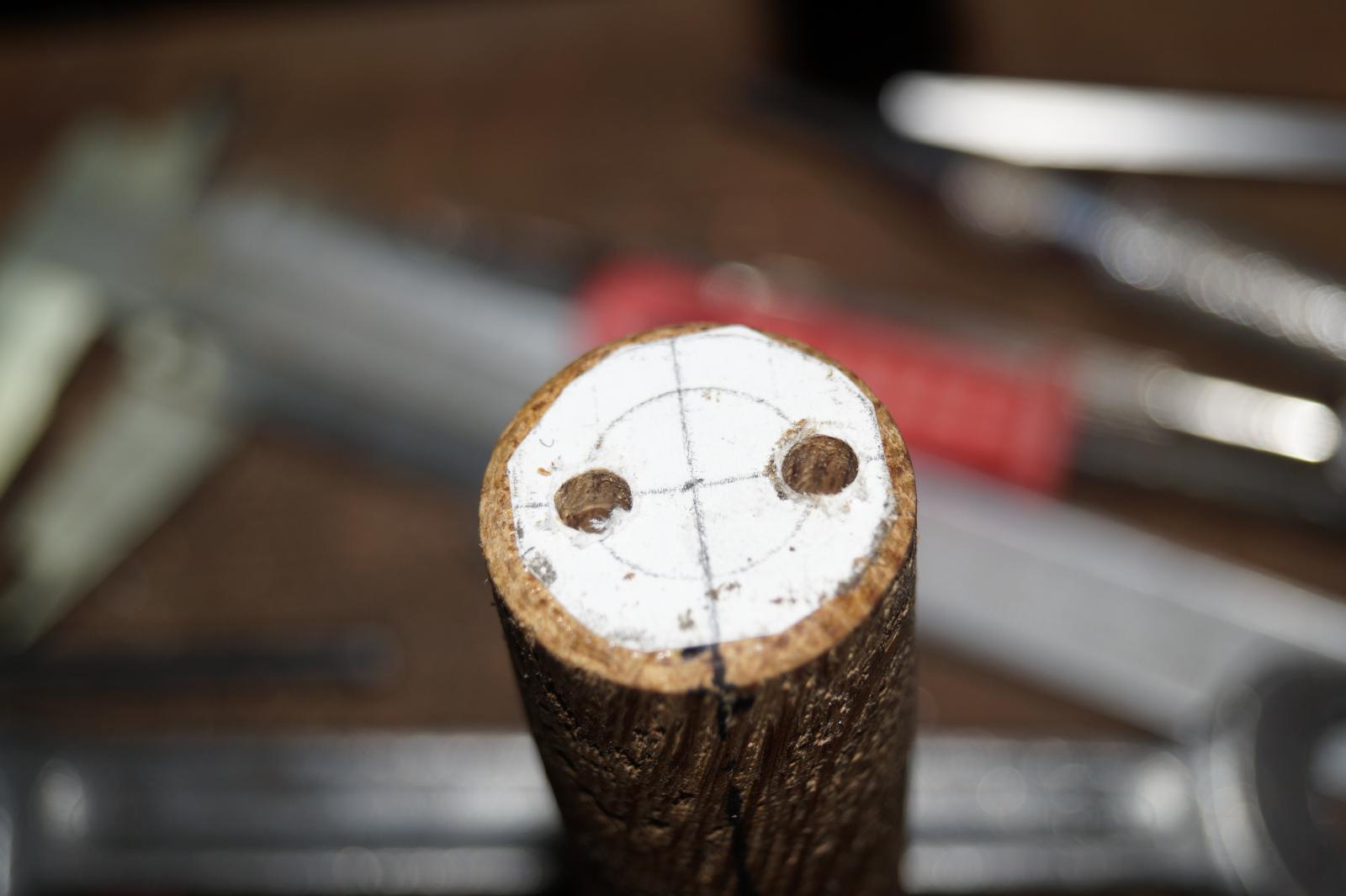

Allerdings sitze ich dann doch wieder staunend vor der Kiste und frage mich, wie du das gemacht hast - die beiden Langlöcher in den Eichengriff bohren, ohne mit dem Bohrer allzu sehr zu verlaufen?

. Mit einem Zentrierbohrer markiere ich das Eingangs- und das Ausgangsloch. Dann spanne ich meinen Bohrer mit Überlänge in die Drehbank und auf der Gegenseite führe ich eine mitlaufende Kegelspitze in die 2. Zentrierbohrung des Holzgriffs. Durch die Zuführung der Reitstockspindel erreiche ich eine sehr präzise Durchgangsbohrung.
