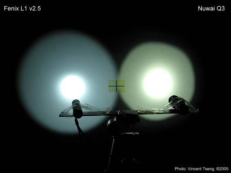

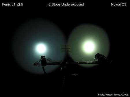

Hier mal ein Vergleich zur Kino Bay, die ebenfalls mit einer AA Batterie läuft und ne 1 Watt LED hat.
Helligkeit ist völlig identisch. <snip>
Ab ca. 2 Metern wird der Unterschied der Lampen deutlich. Der Hotspot der Fenix ist etwas kleiner und heller aber auch diffuser am Rand. Der Hotspot der Kino Bay ist kreisrund und ziemlich scharf abgegrenzt.

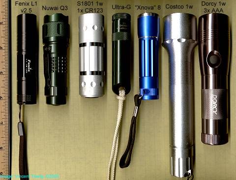

Hat jemand Lust Fotos der Fenix im Vergleich mit anderen bekannten Lampen (SF 6P, E2, Q3, ARC etc.) zu machen? Dabei geht es mir um die Größe der Lampe... Wäre super :super:
guckst Du hier ... Bild von CPF:
und hier ist der komplette Thread inklusive Beamshots ... aber Achtung: es ist die non-premium:
http://www.candlepowerforums.com/vb/showthread.php?t=93909&highlight=fenix

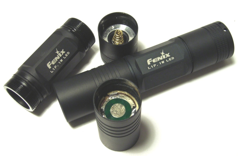

Verarbeitung bei beiden auf hohem Niveau. Die Anodisierung bei der Peak ist besser. Glatter sowieso aber bei einer der fenix' sind minimale Fehler zu erkennen. Nichts weltbewegendes, einfach kleine scharfe Fitzelchen, die man abkratzen kann. An den Löchern und den Kanten der Riffelung. Hatte meine E1L auch, nur die Peak eben nicht. Die ist glatt wie ein Kinderpopo. :D
Der Reflektor der Fenix sieht etwas "gepunktet" aus. Keine Ahnung was das ist, tut der Lampe aber keinen Abbruch. Gewinde ist bei beiden gleich gut. Läßt sich sauber zuschrauben ohne Spiel.

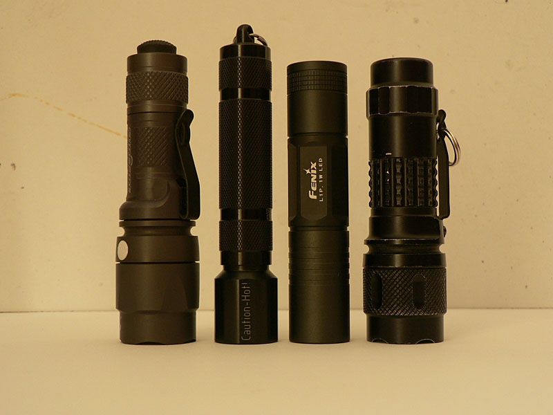

Der body der Peak ist schlanker aber 5 mm länger, mit Schniepel noch etwas mehr.
Hier mal ein Größenvergleich:

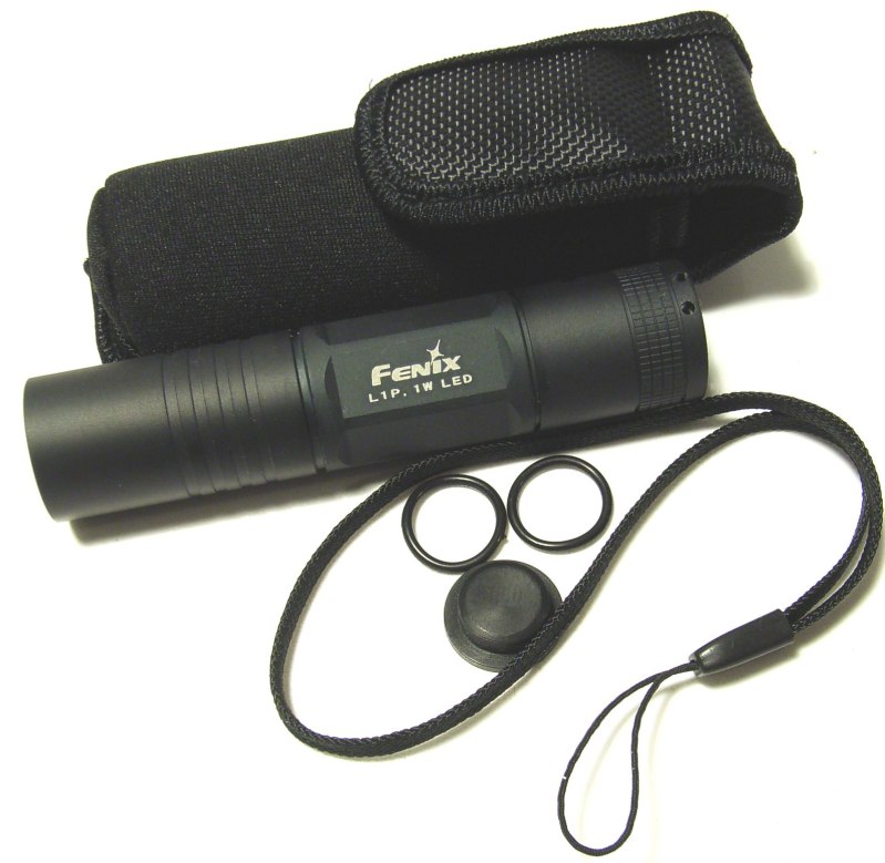

So, jetzt sind endlich meine beiden angekommen. Das Warten aht sich aber gelohnt. klasse Teil.
Vor allem das "Rundum-Sorglos"-Paket mit 2 Ersatz-O-Ringen, Schaltergummi, Handschlaufe und 'nem netten Täschchen. :super:
Solide verarbeitet, gut hell.
Das einzige was mir fehlt, ist 'ne Möglichkeit, 'nen vernünftiges Lanyard anzubringen.
Und weil's so schön ist, noch mal zwei Bildchen.
Enjoy :D
