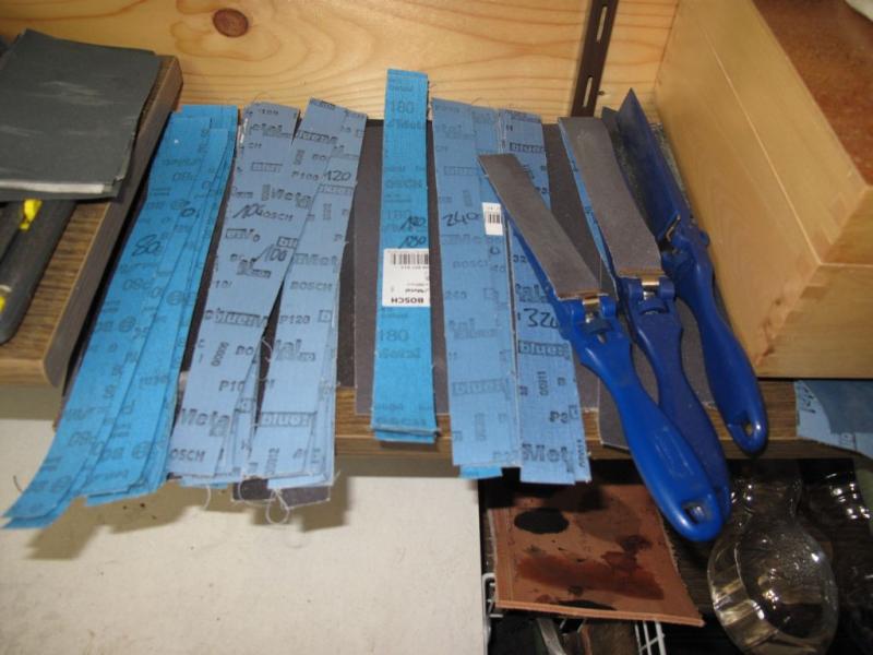

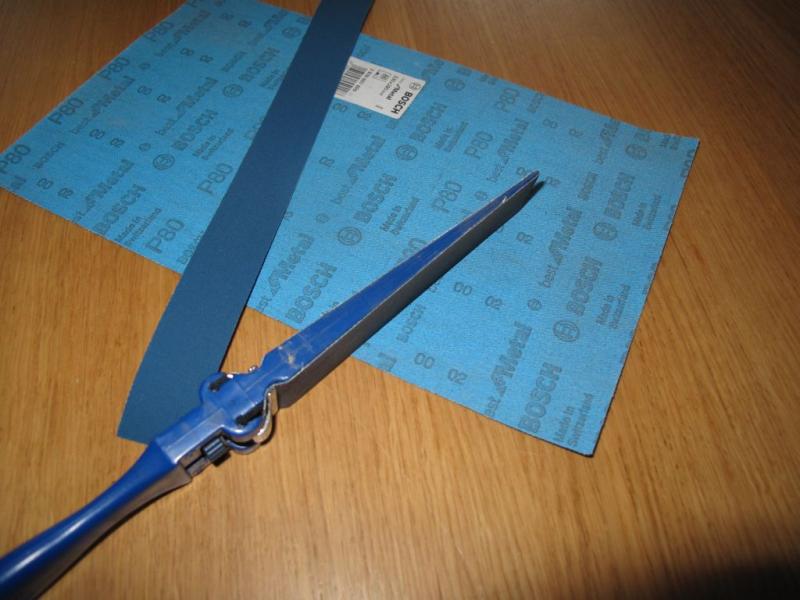

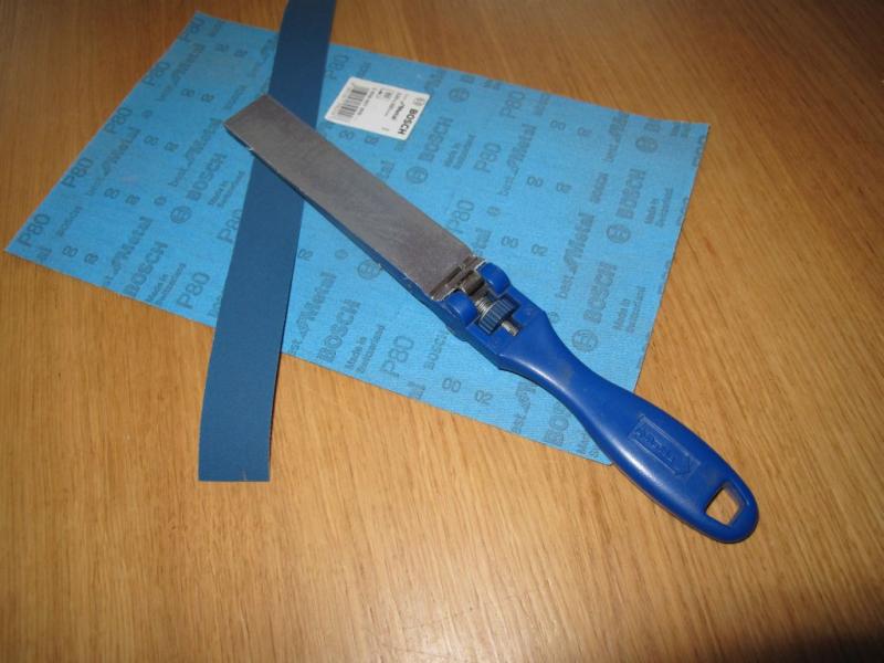

Hallo alle miteinander,
dieses Spannen und Falten von Schleifleinen auf Feilenkörper und Brettchen für das Finishschleifen nervt mit der Zeit ganz schön.
Und fummelig ist es auch.
Durch Zufall habe ich etwas echt professionelles gefunden das billig und praktisch ist. Mit der Schleiffeile hat man was in der Hand und kann unbelastet arbeiten. Man schleift mit gleichmäßigem Druck und präzise. Körnung wechseln,....Sekundensache.
Kann sein das viele die Dinger kennen, aber gesehen hab ich die im Forum noch nie.
Gruß an alle.
Peter 49
