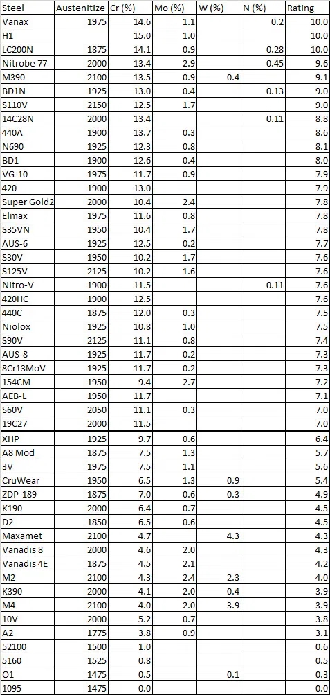

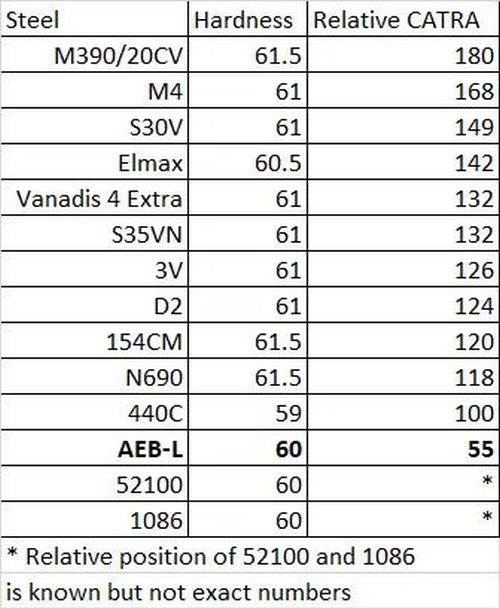

Aber es geht dem TO in erster Linie um sehr gute Schnitthaltigkeit und Rostträgheit. Zur Veranschaulichung hier zwei Tabellen. Einmal Rostträgheit (Tabelle 1) und einmal Schnitthaltigkeit (Tabelle 2).
Stellvertretend für die Sandvik-Stähle hier AEB-L aka 13C26. Und wie man sieht, ist es mit der Rostträgheit nicht allzu gut bestellt. Die Stähle unter dem waagerechten Strich firmieren schon nicht mehr wirklich unter rostträge. Hier brillieren Stähle wie LC200, H1 und M390.
Bezüglich Schnitthaltigkeit sieht es nicht besser aus. 12C27, der weniger C enthält als AEB-L, ist noch weniger schnitthaltig. Hier sind Elmax und insbesondere M390 andere Kaliber.
