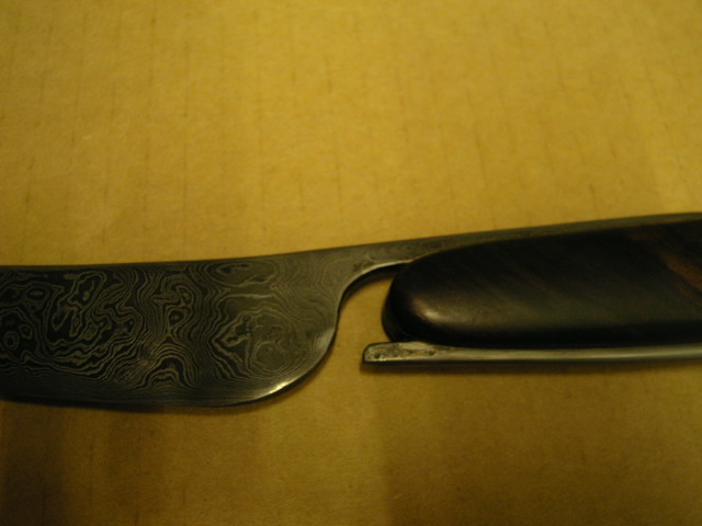

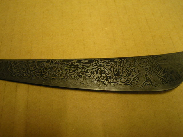

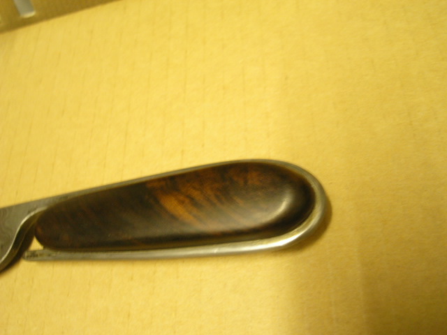

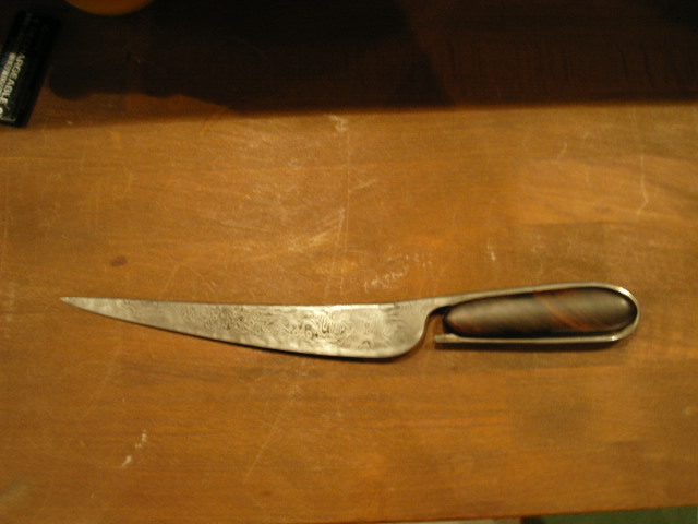

ich hatte vor mir bei markus aus einem damastrest ein wikinger messer zu schmieden.das war einfacher gesagt als getan, da ich noch nie mit einer kohlenesse zu tun hatte.bei der ausformung des erls ist dieser dann schlicht und einfach in der mitte abgebrannt :mad:
das ist mir in meiner gasesse noch nie passiert.es sieht immer so einfach aus mit einer kohlenesse zu arbeiten.... meine hochachtung an alle die das beherrschen
manuel meinte das ich den erl neu ausrecken sollte da noch genug material vorhanden sei aber da hatte mich doch etwas der mut verlassen.das hab ich jetzt in der gasesse nach geholt.einen griff aus palisander eingefügt und mit FE III chlorid geätzt.ich werde das messer wohl in der küche zum einsatz bringen
ich hätte es gern noch dünner geschliffen (am griff 3,8mm zur spitze auslaufend))aber da ich mit hilfe der gasesse und backofen härte hatte bedenken wegen eventuellem härteverzug.
auf diesem weg meinen dank an markus für die einladung und manuel für tips und hilfe
