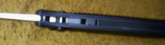

Seit gestern habe ich auch ein Benchmade 5000 Springmesser. Es hat bis gestern Abend funtioniert (aber es hat nicht gefeuert wie ein Microtech oder ein Pro-tech) und heute Morgen war es Tot. Das Messer habe ich auf dem Dutch Knife Exhibition gekauft von ein Messersammler. Ich glaube das das Messer ein Problemfall war weil die Torxschrauben etwas verdreht waren. Es war ein Schnäppchen aber trotzdem hat er mich warnen sollen. Das Messer habe ich heute viele Malen auseinander geschraubt und es hat immer wieder nicht funtioniert. Alle Teile waren da aber etwas stimt nicht, vielleicht die Feder? Jetzt ist es ein manuel Messer geworden. Vielleicht weiss jemand wie ich das Messer wieder lebendig machen kann?

Es dürfte nichts defekt sein - nur eben sehr schwer wieder zusammenzubauen
Versuche, den Beitrag von exilant (#24) nachzuvollziehen
und besorge dir 1-2 zusätzliche Hände ;)
(man, was bin ich froh, dass ich ein 5500er habe *g*)
Ich hab mir deine Bilder jetzt länger angesehen, es sieht aber alles völlig korrekt aus, müsste also funktionieren. Die eine Schale hast du jetzt leider umgedreht fotografiert, die hat doch diese Einbuchtung die man auch auf einem meiner Fotos weiter oben sehen kann, da muss der Ausläufer der Feder natürlich rein, die Feder ist voll auf Spannung beim Einbau, das ist eine furchtbare Fummelei beim 5000.
Das einbauen van dem Feder ist mich schon gelungen. Das Messer hatte beim einklappen deutlich Spannung aber als die Klinge ganz unter war hat es Klack gemacht und war die Spannung weg. Das ist mich so 8 bis10 Mal passiert en dann habe ich gedacht dann habe ich halt ein manual. Beim aufmachen habe ich gesehen das dann die feder aus dem Loch von dem Klinge ist gegangen. Es Rutscht einfach weg.
