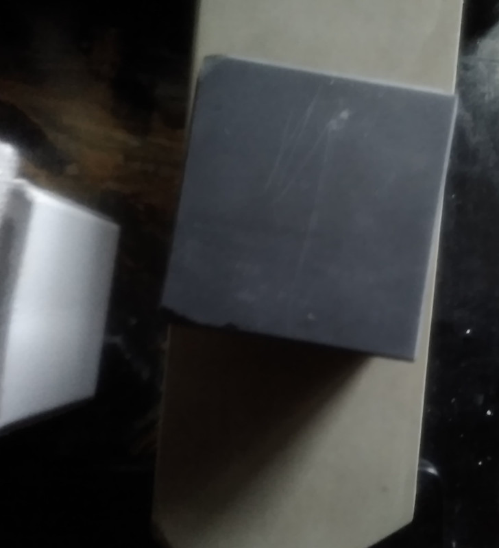

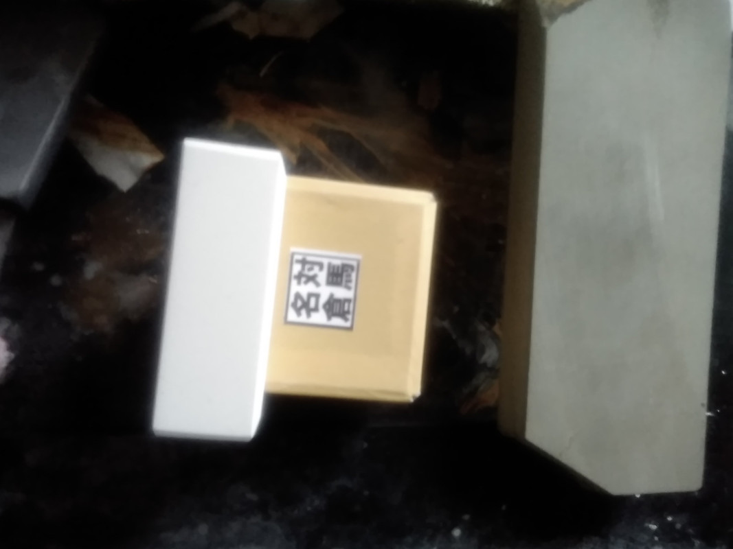

Hier wie versprochen die Bilder von Nagura und Toshi nebst verpackung. Kann man anhand der Zeitung herausfinden, wie alt die ist? Ich vermute mehrere Jahre. Da ich die Sprache nicht behersche, kann ich nur vermuten.

Bild 1: Zeigt tasächlich einen Tsushima Nagura.
Bild 2: Die Kanis lese ich grob oben Tsushima, unten Nagura.
Also war ich da mit einem Tsushima schon auf dem richtigen Weg.

Edit zu Bild 1: An den Seiten ist der Nagura schon recht brüchig. Alle Kanten/Ecken abrunden, damit auf dem Schleifstein keine Kratzer reingerieben werden.

Auf Bild 1 und 2 ist der Längliche stein der Naturstein von Ohishi. Danke für Deine bisherige Hilfe. Schleifbilder des Ohishi Natursteins mache ich noch, ich nehme mein Gießer 4025-24 dafür. Der Nagura ist zum reinigen oder um die eigenschaften der Synthetischen steine zu beeinflussen in bezug auf Politur? Oder wird damit der NAturstein angeriben?
