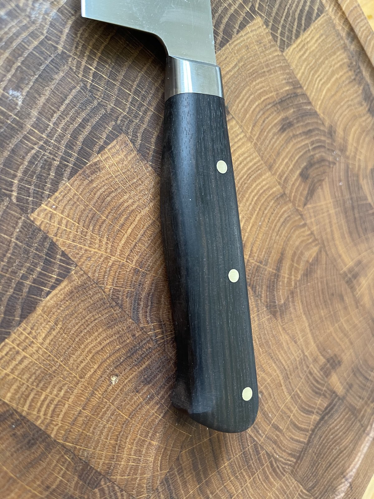

Zu 1) Ich würde statt "Plastik" (egal welcher Art, PE/PP/TPU etc) immer wieder ein Stirnholz empfehlen, hier gibt es zig verschiedene Meinungen. Was der eine empfiehlt wird der andere einen Grund finden für nicht zu nehmen.
Ein Schreinermeister sagte mir, Eiche verfärbt sich schwarz wenn man Messer mit hohem Kohlenstoff-Gehalt benutzt, Buche neigt sich zum verziehen oder raut auf. Teak ist zwar von der Härte her super, auch der hohe natürliche Ölgehalt macht es unempfindlich gegenüber Wasser, hat jedoch einen hohen Gehalt an Silikat und das stumpft Messer schneller ab. Gummibaum soll 50% härter sein als Eiche (Brinell-Härte), wäre nicht die erste Wahl. Ich persönlich habe zwei aus Akazie und eins aus Teak, bin zufrieden. Bei jeglichem Kunststoff ist mir die "Gefahr" entweder Mikro-Plastik reinzuschneiden ins Essen oder einen perfekten Nistplatz für Bakterien zu erzeugen es nicht wert das die Messer länger scharf bleiben. Mal eben abschleifen geht bei Holz auch besser als bei Kunststoff..

Und wenn man das Takuma ab Werk zu langweilig findet....
So'n Custom Griff aus Ebenholz....ja das hat dann schon was
