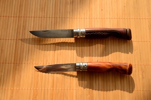

Ich hab aus meinen Clip Points gemacht. Die hochgezogene Spitze hat mich in den Wahnsinn getrieben. Das sah bei mir aus wie bei "Dexter".
hier mal 'nen Foto.
Das hab ich mit 'ner einfachen Feile vom Baumarkt hingekriegt, bei Carbon und Inox.
