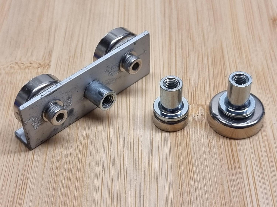

Gerne. Aber vorweg: ich bin kein Metallbauer und kein Ingenieur. Ich habe da was zusammengebastelt, das streng den "use what you have" und "know your limits" Prinzipien folgt. Das geht alles eleganter, schöner und präziser, aber halt nicht durch mich. :)
Im Prinzip geht es bei den Selbstbau-Haltern nur darum, die gewünschte Magnetgröße oder den Messeranschlag irgendwie mit dem M5-Gewinde der Nowi-Stangen zu "verheiraten" und dabei möglichst keine neuen Winkel entstehen zu lassen. Ich habe kleinere Topfmagnete mit 20mm Durchmessser (und M4 Bohrung) und mit 13mm Durchmesser (M3 Bohrung) verwendet. Adapter M3/M4 außen auf M5 innen hatte ich keine gefunden. Es gibt was von M3 innen auf M5 innen im Waffenbedarf (da bräuchte man dann noch ne 3mm Gewindestange), aber das Zeug hatte ich nicht da und wollte auch nichts groß bestellen. "Einfach" entsprechende Gewinde in einen passenden Metallstab zu schneiden, würde auch gehen, dafür hab' ich aber weder die Mittel noch die Kenntnisse.
Also war die Lösung eine Flachkopfhülsenmutter (sowas hat man ja immer griffbereit ;)) und 2K-Kleber (ich verwende gerne JB Weld). Und die Hoffnung, dass sowohl bei den Magneten, als auc bei den Hülsenmuttern die Gewinde sauberrechtwinklig zu den "Köpfen" sind - sind sie.

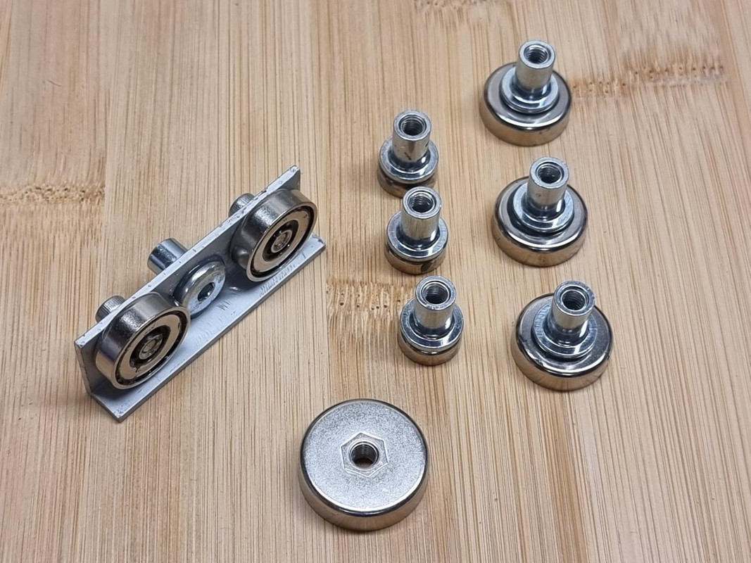

Meine Selbstbauhalter bisher:
Auf dem ersten Bild im Vordergrund der originale, normale 25mm Topfmagnet wie er beim Nowi Home dabei ist.
Die Verklebungen halten super, auch weil die Hülsenmutter einen Inbus-Antrieb hat und die Magnete eine Gewindebohrung. In beides dringt der Kleber mit ein bisschen Fingerdruck locker ein.
Zwei kleine 13 mm Topfmagnete habe ich noch übrig. Mit denen werde ich mir einen kleinen Magnethalter mit Anschlag für sehr schmale Klingen bauen, so wie @Caligula Minus das auch vor hat. Der Plan ist, hier auch wieder "nur" ein geeignetes Winkelprofil zu finden. Die Magnete und die Hülsenmutter will ich dann gar nicht verschrauben bzw. durchstecken, sondern einfach verkleben. Das funktioniert bisher ganz gut, hält und ist auch recht gerade und ich kann den Halter kompakter bauen.
