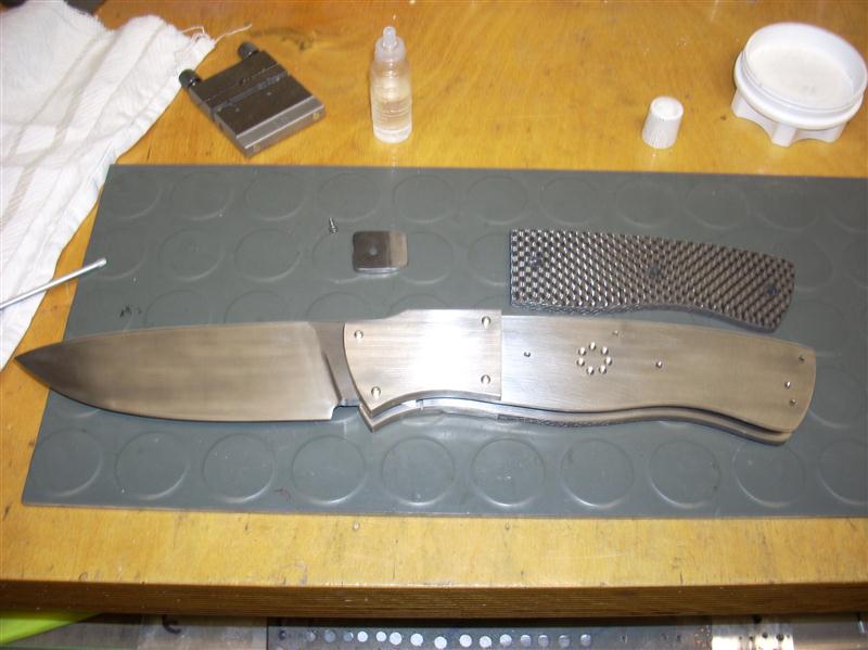

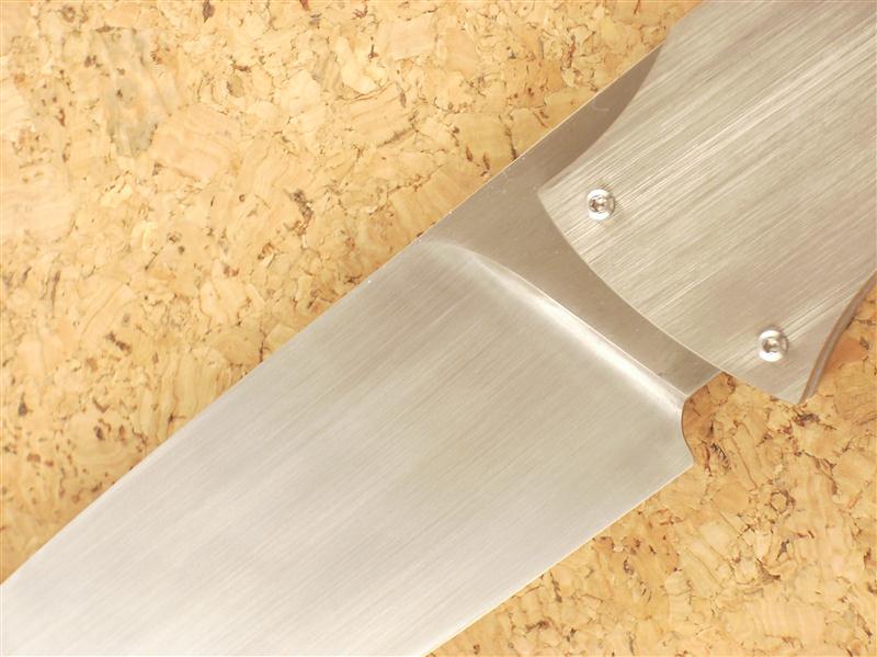

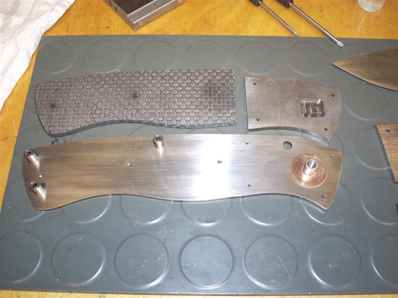

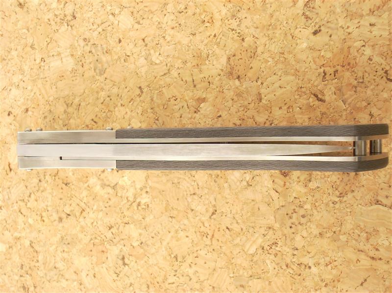

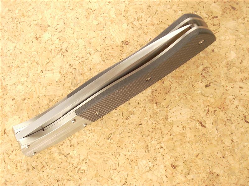

So, ich hatte wieder etwas Zeit die letzten Tage für diese Projekt. (Den sakralen Bezug von Hartmut lass ich mal unkommentiert, obwohl ich da doch sehr grinsen musste)
Ich bin beim Carbon geblieben, ebenso bei den Titanbolstern. Die aufgesetzten Schrauben bei den Bolstern waren eigentlich nur als Zwischenmontage gedacht, ich finde das aber so cool, ich glaub ich lass es so. Stören ind der Hand werden die winzigen M3 Schräubchen nicht. Der Look erinnert mich an teure Edeluhren. Die Gleitscheiben haben verwegene 22 mm Durchmesser und sind natürlich auch Einzelanfertigung.
(Alter Schwede, an so einem Monster arbeitet man irgendwie länger als an anderen Foldern...)
Hoffe es gefällt Euch!
PP

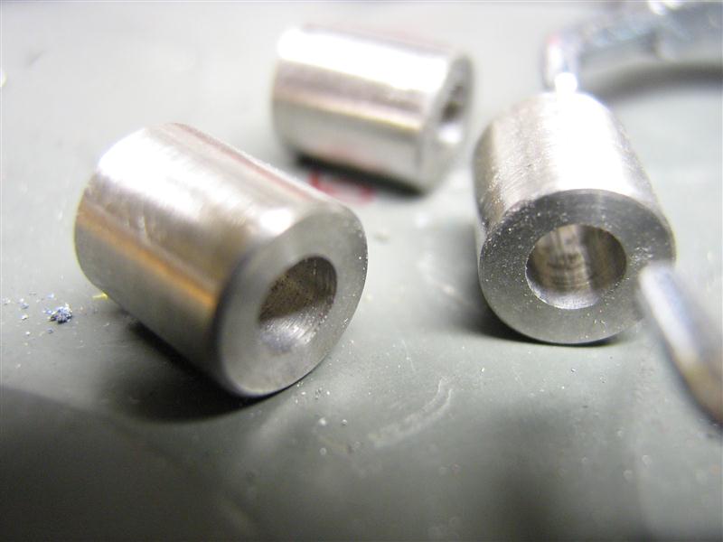

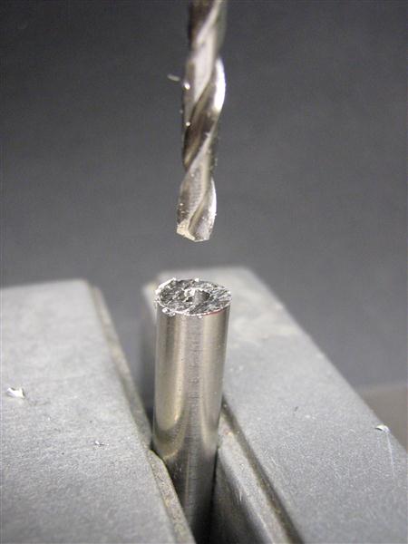

Jetzt zeige ich euch mal, wieso die k-nives-Folder so teuer sind!:haemisch:

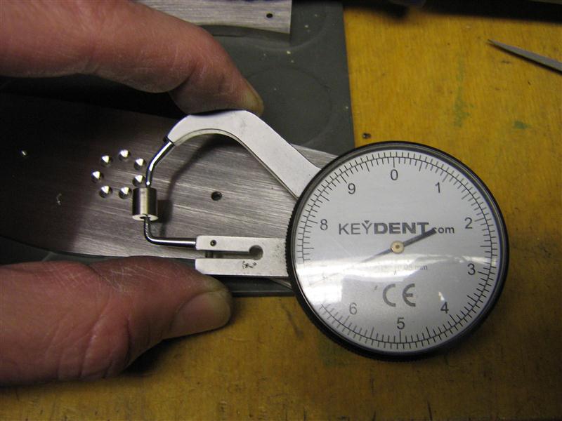

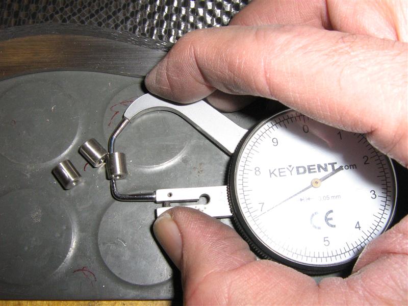

So mache ich die Kleinteile in Ermangelung von Drehbank, Fräse und Co. (wie lange muss ich darüber eigentlich noch jammern, bis mir mal wer eine vernünftige Drehbank schenkt, häh???)
Weil das Messer ja nicht gerade klein ist, bekommte es 3 Abstandsröllchen, damit es sich nicht zusammendrückt, wenn man es mal fest rannimmt. Dafür nehmen ich einen Vollstab aus Titan (wegen der Gewichtsersparnis, die Radfahrer unter euch werden das nachvollziehen können) und spanne ihn ein. Dann wird mit einem 3 mm Bohrer ein Durchgangsloch gebohrt, abgesägt, dann per Augenmaß auf die gewünschten 6,8 mm gekürzt. Dafür verwende ich einen Scharnierabschneider. Dann noch per Hand Finish und Endkontrolle. Mist es sind 6,85 mm... :lach:
Klar, man kann auch fertiges Edelstahlrohr nemhmen, aber wie langweilig wäre das denn, oder?

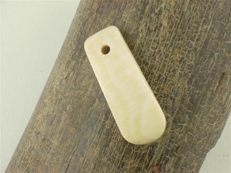

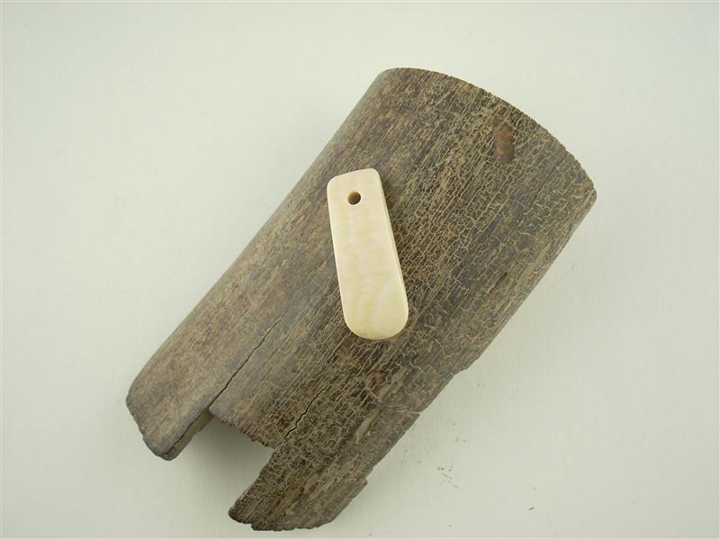

Hier mal der Gewinn für WiCon als Intermezzo. Ein Zipperanhänger aus Mammutelfenbein. Ihr seht, painless hält Wort.:p
Mit dem Messer gehts gleich weiter, ist nämlich fast fertig!

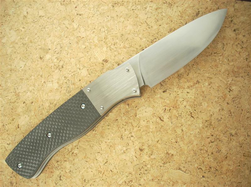

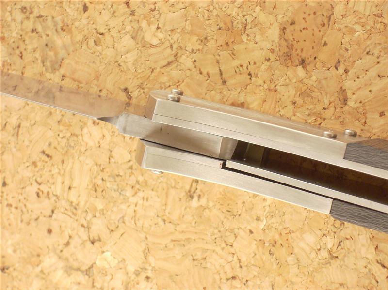

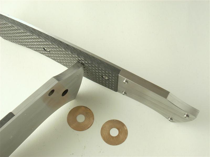

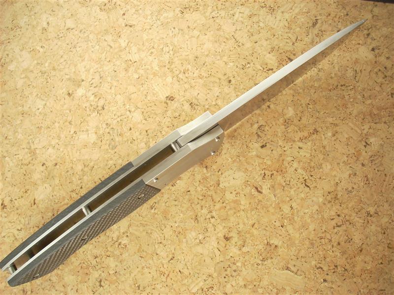

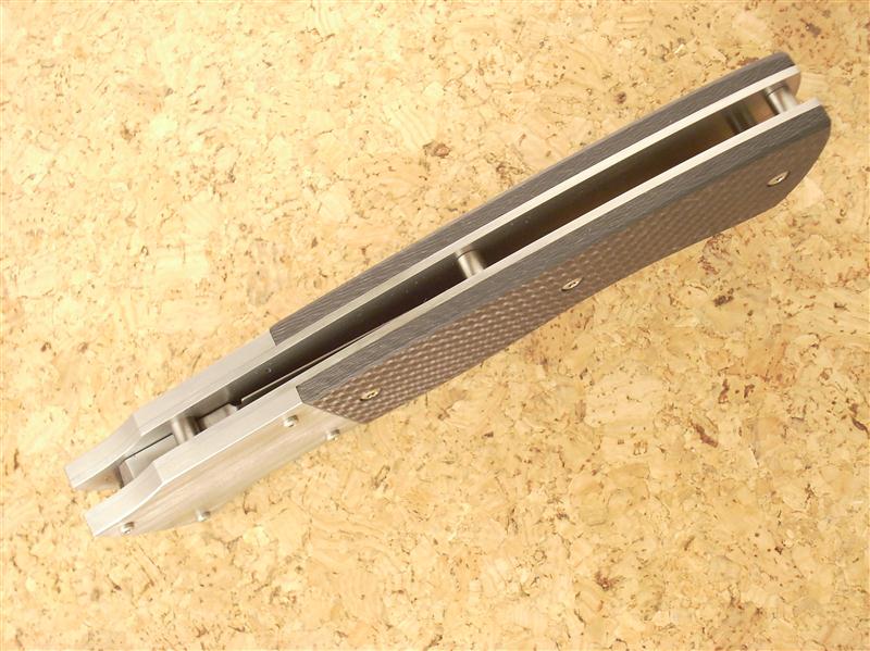

Nach einem arbeitsreichen Wochenende ist er nun fast fertig, der „Worker“. Ich glaube, nur wer die Dinger selbst baut kann abschätzen, wie viel Arbeit noch seit post 25 zu tun war. Besonders die Kleinteile halten mächtig auf, Spacer machen, Liner einschneiden und vor Allem anpassen, Detentball einsetzen, Achse justieren, Verdrehsicherung, etc.
Ich wundere mich immer wieder selbst, wie viel Zeit zwischen „fast fertig“ und „jetzt fass ich ihn aber wirklich nicht mehr an“ vergeht…
Aber wenn man so einen Klasseauftraggeber hat, dann macht man das gern. Er ließ mir freie Hand, keinerlei Zeitdruck, nur ein paar Eckdaten und ein aufmunterndes „Du machst das schon!“. Einfach traumhaft so arbeiten zu dürfen.
Genug geschwätzt, er mag das nämlich nicht so…

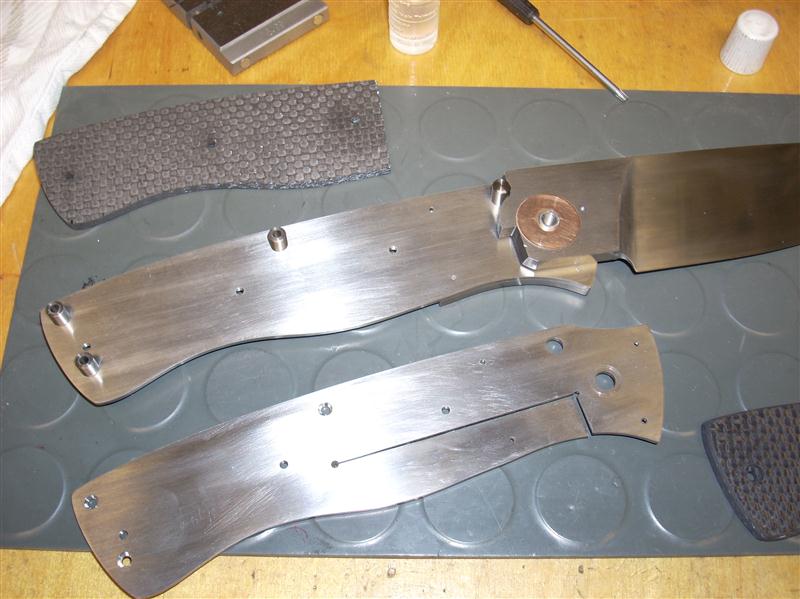

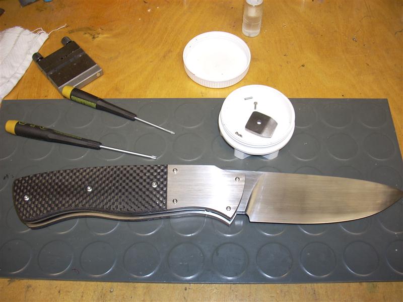

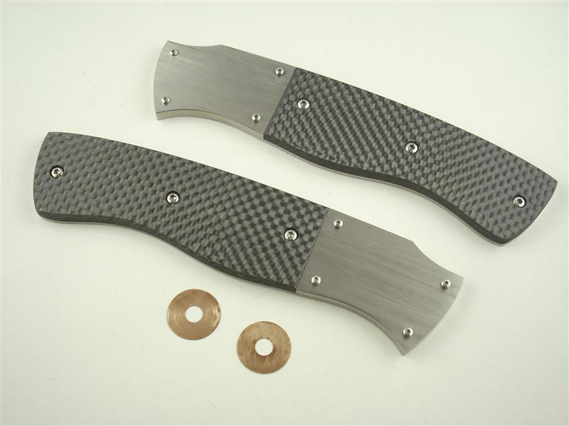

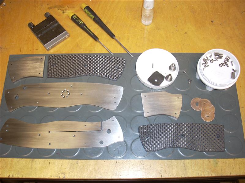

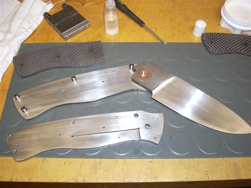

Bild 1: Hier mal alle Einzelteile bis auf die Klinge. Alle Teile bis auf die Achse (Jürgen Schanz) und die Schrauben sind handgefertigt.

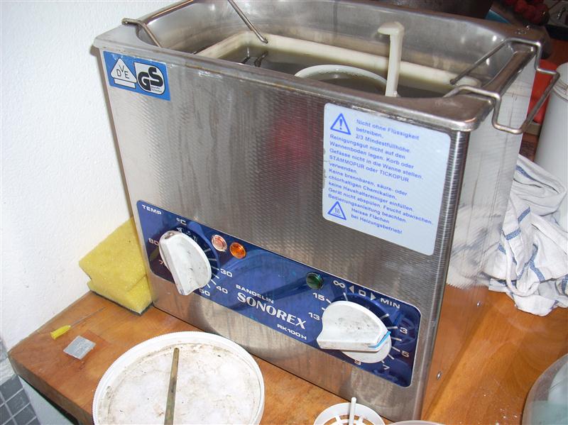

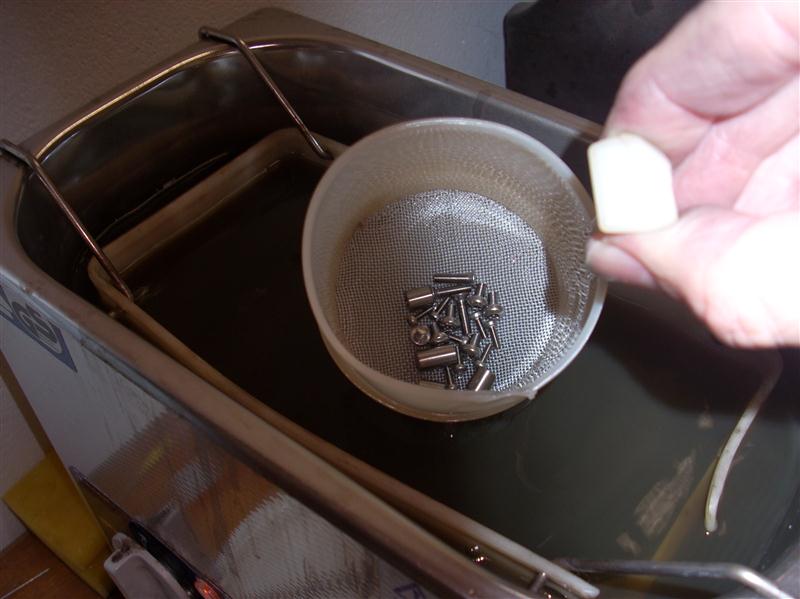

Bild 2: Vor der „Hochzeit“, also der letzten Kontrollmontage vor dem Anodisieren zur abschließenden Funktionskontrolle kommen die Kleinteile ins Ultraschallbad. Es entfernt sehr gut Dreck und Metallspäne.
Bild 3: Clean!

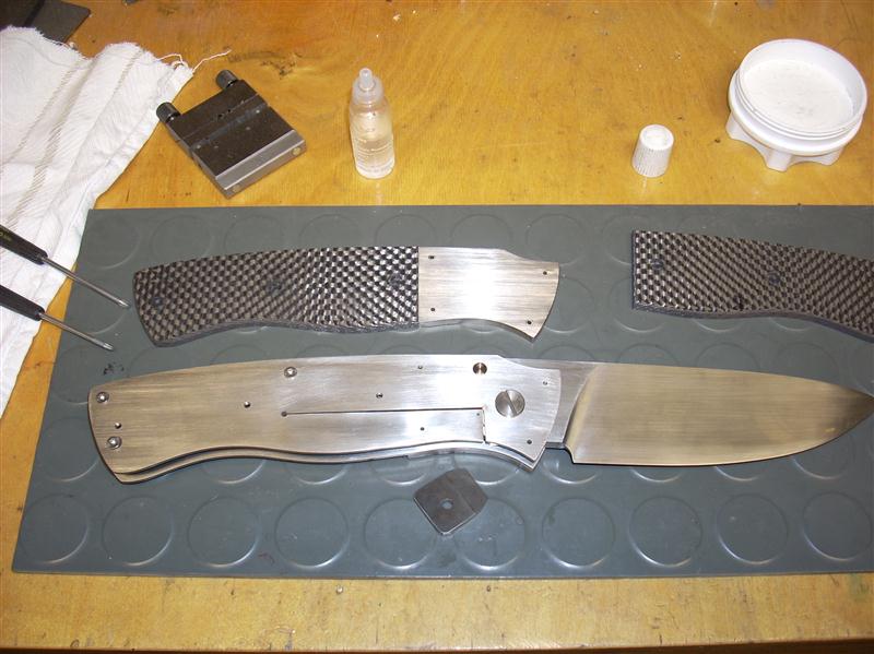

Bild 4: Ab diesem Bild zeige ich mal das Konzept des Aufbaus. Früher habe ich darauf nicht geachtet, aber ein wenig Überlegung dabei erleichtert später die Wartung, das Demontieren und den Zusammenbau. Die linke Platine trägt immer mein Logo, so kann es schon zu Beginn der Anfertigung nicht zu Verwechslungen kommen.
Zuerst setzt man den Achsteil ein, der die Verdrehsicherung trägt und setzt die Gleitscheibe ein. Dann werden die Distanzröllchen (Spacer) lose aufgesetzt.

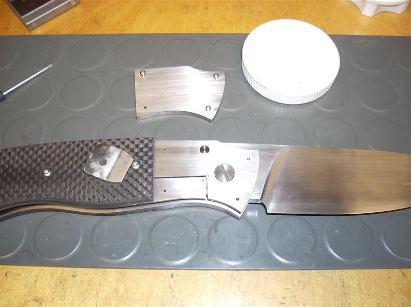

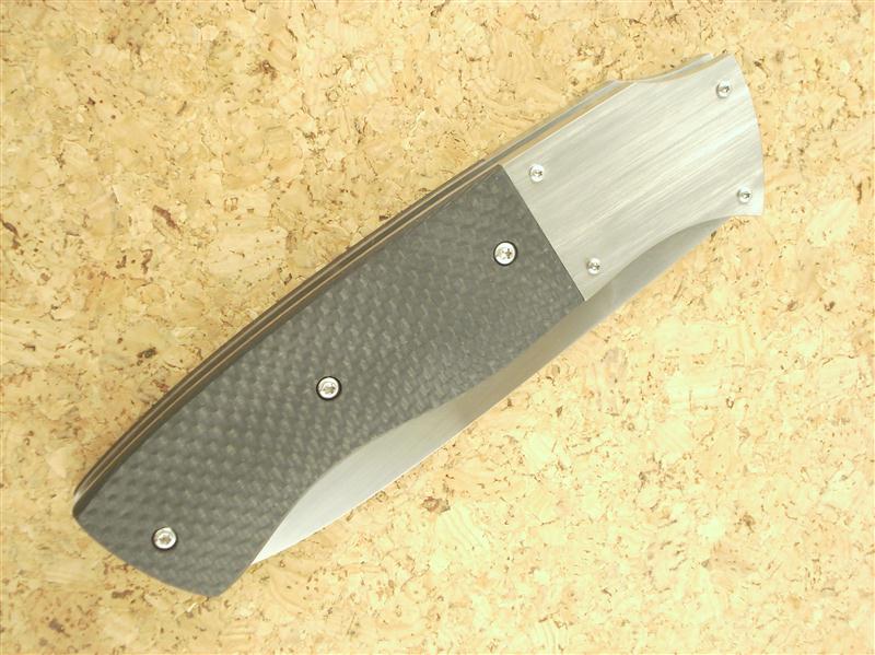

Bild 5: Wenn man den Bolster aufschraubt, rutscht der Anschlagpin nicht durch. Nun die Klinge einsetzen und den anderen Bronzewasher.

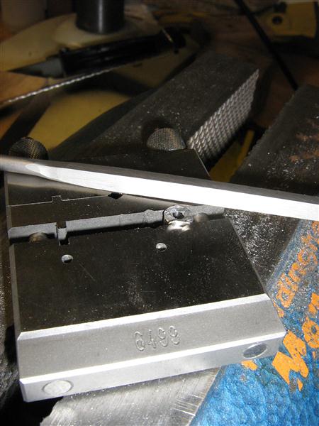

Bild 6: Die Klinge leicht einknicken, damit der Liner nicht klemmt, wenn man die rechte Platine aufsetzt.
Bild 7: Platine aufgesetzt und mit den 3 Spacerschrauben fixiert, Achsschraube eingesetzt. Die Achsschraube lässt sich nur mit dem unten abgebildeten Spezialschlüssel festziehen. Er ist extrem aufwändig gefertigt aus rostfreiem Balbachdamast und von mir gehärtet. Hierbei ist die Tiefkühlbehandlung natürlich obligatorisch!
Bild 8-10: Jetzt werden noch die Griffschalen und die Bolster festgeschraubt und fertig!

Nein Gunther, in Ermangelung von 0,3 oder 0,4 mm Bronzefolie habe ich je 2 Washer eingesetzt mit der Stärke 0,2 mm.
Aber das habe ich nicht gemeint...
Nils
EDIT: o.k. keine Ratespielchen mehr: Die Schraube über dem Liner ist natürlich Show! Würde man sie durchschrauben, wäre der Liner festgestellt und könnte nicht verriegeln. Daher wird hier eine gekürzte Schraube eingeklebt.

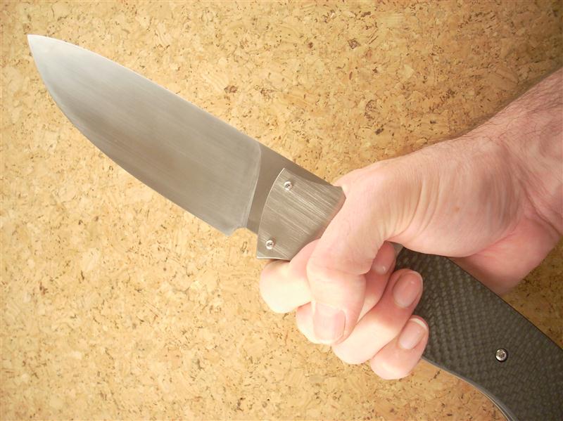

The Worker - ungeschminkt!
Klinge aus SB1
L-H-B: 140-44-6,0 mm
Bolster, Platinen, Spacer aus Titan
Griffschalen aus Carbon
Schrauben und Achse V2A
Washer aus Bronze
Grifflänge 195 mm, Griffbreite 21 mm
