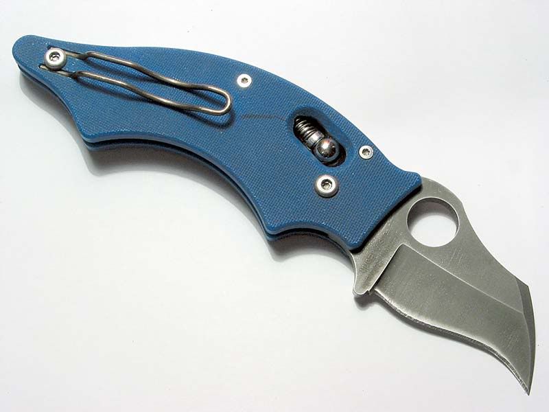

Für cheez - die große "Vorher-nacher-Show" [Pimped Dodo]
Revierler
1.895
Dodo. Um Cheez die Nerven zu sparen, habe ich es nur leicht texturiert.
Sehr schick! Aus meiner Sicht eine deutliche Aufwertung des Messers. Schöne Arbeit!

@ Revvie:
Hast Du die Klinge geätzt, oder ist das Bild da einfach ein bißchen dunkel?
Gefällt mir sehr! Steht dem Dodo gut. Ich glaub, in Blau kommst sogar noch besser raus, deswegen laß ich vorerst meine Finger vom Schwarzen.
Jetzt ist auch der häßliche Streifen (vom Ball BearingLock zum Clip) gut kaschiert :staun:
Wie tief dremelst du denn - so ca. 1-1 1/2 mm?

An der Klinge habe ich nichts gemacht. Die hat Cheez bereits so dunkel angeliefert. Cheez? :D
Sehr schöne, lebendige Textur! Wiederhole nochmal Peter´s Frage: Wie tief gedremelt? Meine Frage: Mit welchem Aufsatz?

Klinge - dunkel geht's mit FeCl3. Hat hier schonmal jemand mit nem Military gemacht. Die CPM Stähle sprechen genau wie nicht-rostträge Stähle sehr gut darauf an.

Äh ja. Sorry :hmpf:
Da ich jedoch kein so großer Fan von Schwefelsäure bin, Konzentration hin oder her, hat mir das Eisen-3-Chlorid gereicht :)
Funktionieren tut's auf jeden Fall auch, recht schnell sogar, Helligkeit lässt sich natürlich variabel gestalten über die Einwirkzeit.

Ich bin mittlerweile auch zu Fe3Cl umgestiegen.
Wenn ich mir das Dodo so anschaue, stellt sich mir die Frage: Sieht das "Griff-texturien"wohl auch beim Milli aus?
Sieht sicher super aus. Schau den Thread hier ... Der Look würde auch dem Mili super stehen. Die Texturierung muss halt weniger tief ausfallen.
Jup, seh' ich auch so. Besonders mit der dunklen Klinge, käme das sicher sehr gut. Ich will Foto's sehen wenn's fertig ist :steirer: ;)

Wirkt sich die Behandlung der Klinge mit Eisen-3-Chlorid oder Schwefelsäure auf die Korrosionsbeständigkeit aus (Verbesserung)?
Die Klingenbeschriftung (insbesondere das BM-Logo) sind dann wohl weg, oder? Obwohl beim Military ist die Modellbezeichnung "Military" noch da, das Logo (Schmetterling) aber nicht.
Ja, Zufall! :D Wobei nach dieser Behandlung bei diesem Military die restliche Klingenbeschriftung noch gut zu lesen ist.
Aber im Ernst: Ich hab noch auf keinem Spyderco auch nur einen (Benchmade-)Schmetterling gefunden. :p
