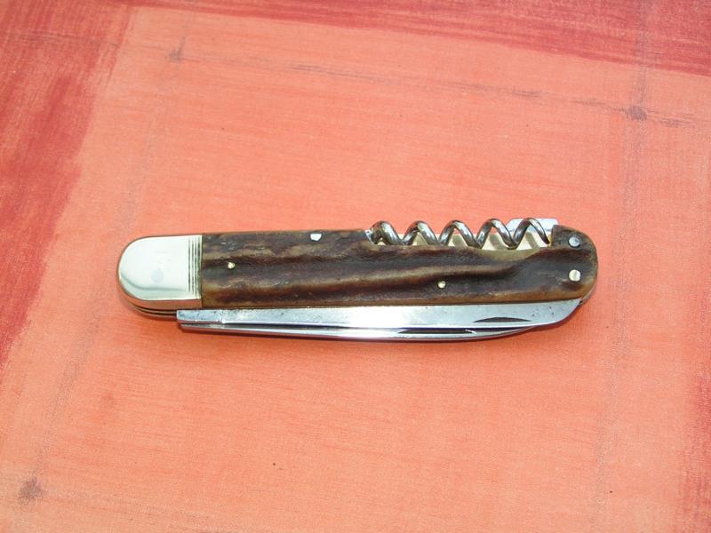

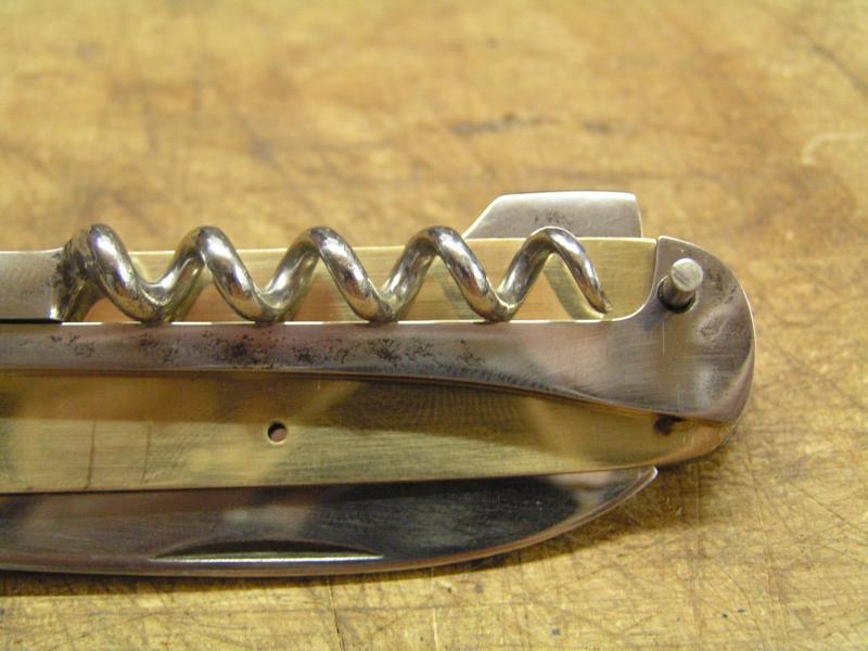

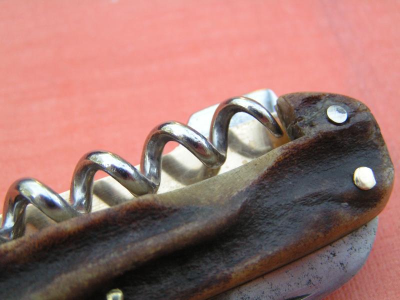

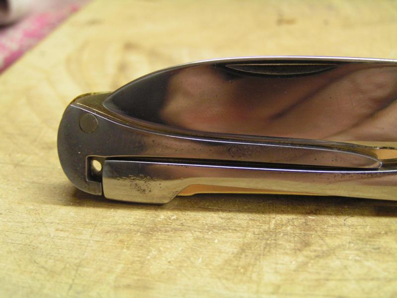

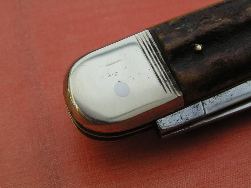

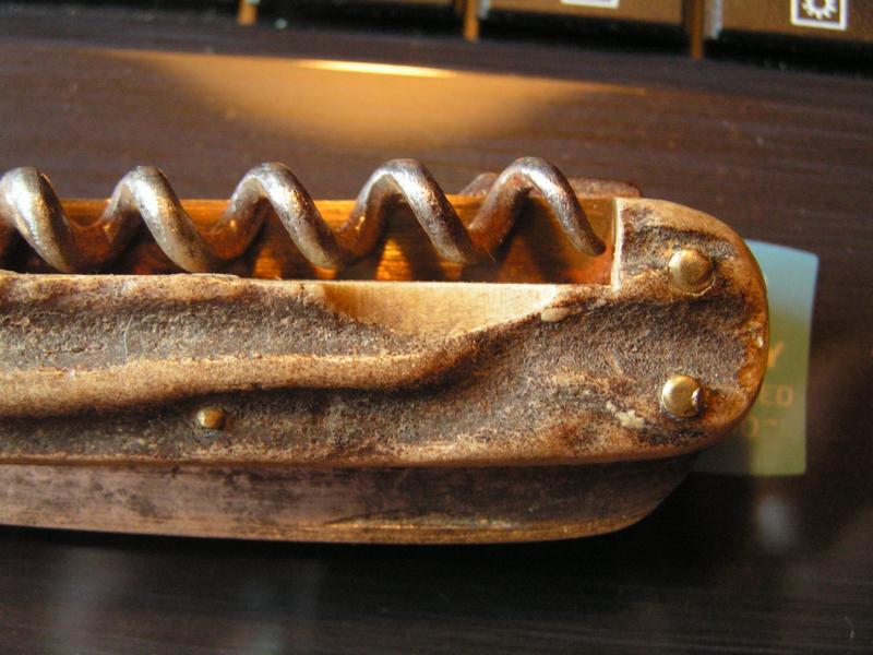

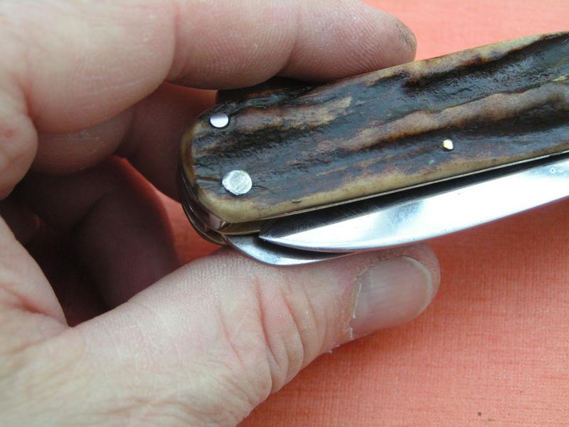

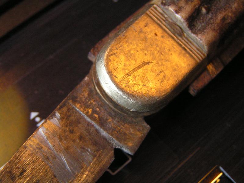

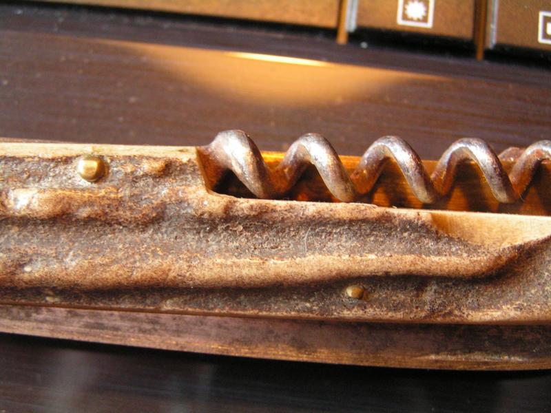

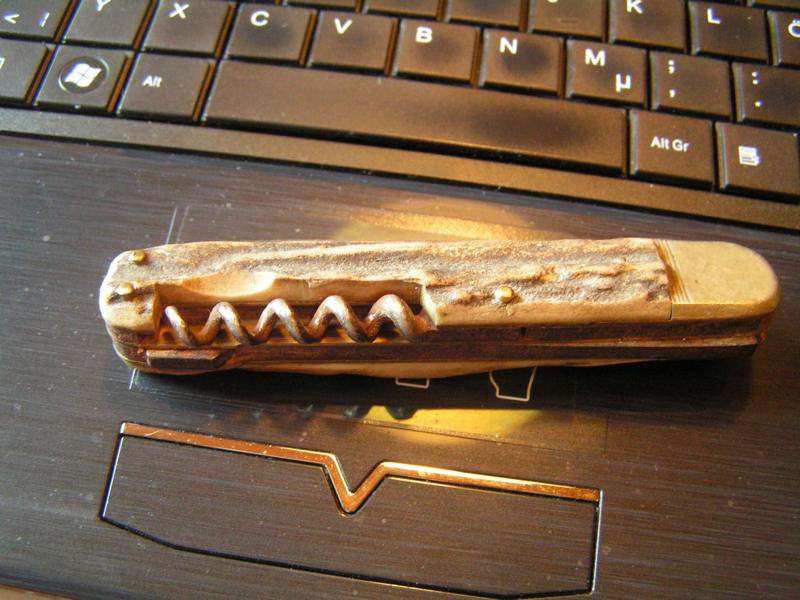

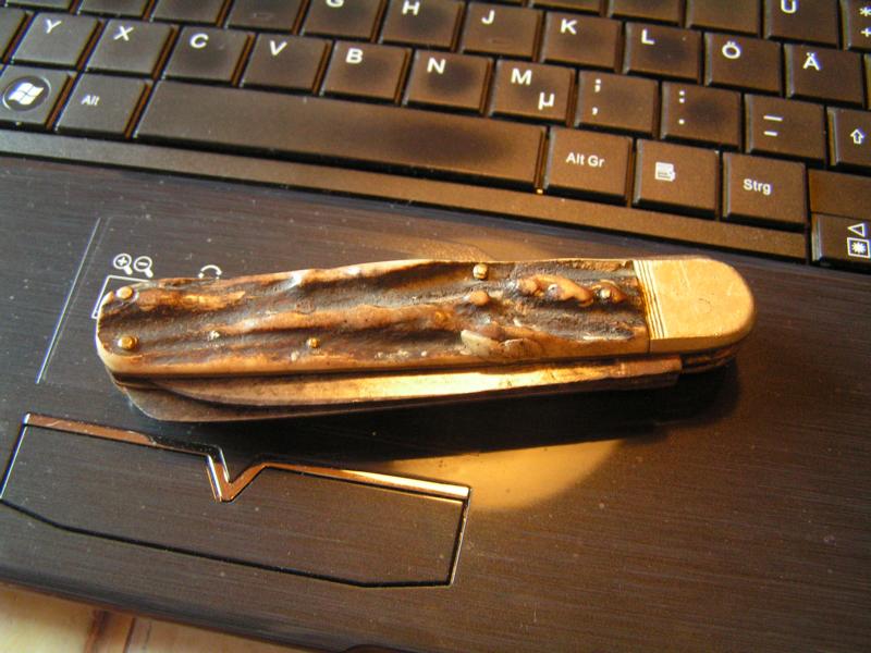

Ich hab auf einem Flohmarkt dieses alte Jagt Taschenmesser gefunden. Stark mishandelt, verrostet, vergammelt, fast nicht mehr zu bewegen, außer der Klinge, die seitlich wackelte wie ein Lämmmerschwanz und von der Feder nicht mehr gehalten wurde.
Da ich der Meinung war hier nicht mehr wirklich was verderben zu können, habe ich mich getraut es zu zerlegen und ein wenig auf Vordermann zu bringen.
Also es Funktioniert, ist sauscharf und wieder wunderschön! Das mit dem nieten muss ich noch üben und deutlich besser werden.
Ich schätze das Messer mal so auf etwa 50zig Jahre. (Oder kann mir beim alter jemand genauer helfen?)
Wenn es nun weitere 50 zig Jahre hällt wird es mich locker überleben!!!!
Viel Spaß mit den Bildern, Vorher und Nachher.....
Viele Grüße aus dem Rheinland, Ulli

Schöne Aufarbeitung! Da haben beide gewonnen, Messer und Macher ... die Vernietung ist doch ok ;-)
Gruß Jürgen
Hallo Ulli,
und Gratulation zu diesem feinen Stück! Und Respekt, dass Du es so schön wieder zurück ins Leben gebracht hast!
Sieht nach ordentlich Fukkelei aus - und das Nieten war wohl auch nervtötend... aber ich denke, es hat sich gelohnt.
Wäre jedenfalls mehr als schade gewesen, wenn dieses Messer hätte weitergammeln müssen.
Super gemacht!:super:

sauber gemacht respeckt!!! das messer scheint sehr alt zu sein,könnte evtl.sogar aus den 20er oder 30er jahren sein(wenn nicht sogar älter)...gebr.gräfrath wurde in den frühen 1960er jahren von hubertus übernommen,und hubertus hat die alten klingen weiter verarbeitet,aber dein messer scheint noch ein altes orginal zu sein,da der korkenzieher geschmiedet zu sein scheint,und das hirschorn sehr patiniert ist...cut kann bestimmt mehr als ich dazu sagen,oder schick einfach mal ein bild an henning ritter,der sollte es ziemlich genau einordnen können...die bauart gabs schon seit ca.1890 in solingen...
grüße chris.

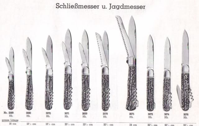

Hier habe ich einen Auszug eines Gräfrath Katalogs aus den 40ern, demnach ist es das Modell 2578 HH
Ich habe die Hubertus Version als 12.321.HH.00, baugleich mit Deinem, nur mit 4109 statt Kohlenstoffstahl.

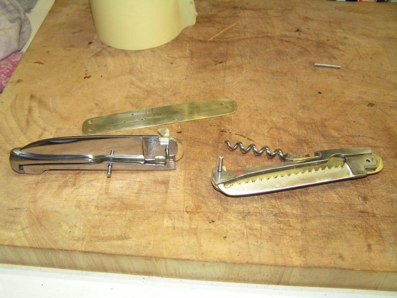

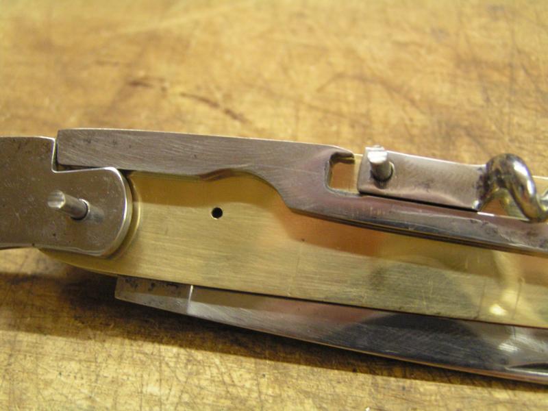

Ich habe mich beim bearbeiten auf das nötigste beschränkt, sonst hätte ich vieleicht doch einiges mehr austauschen müssen. So sind eben nur ein ein paar Niete (nicht alle) neu, der "Rest" Original. Die Platinen haben innen in den Drehpunkten noch leichte riefen, die waren zum vollständigen rausschleifen zu tief....hätte ich dann auch austauschen müssen.... Für mich geht es aber eben auch so!
Hier noch ein paar Bilder von innen.... wenn es euch interessiert!

Sehr schön, mal das Innenleben eines dieser Messer sehen zu können und zu wisse, dass man die auch wieder in Stand setzen kann.
Dann fällt mir der Gebrauch nicht so schwer :)
