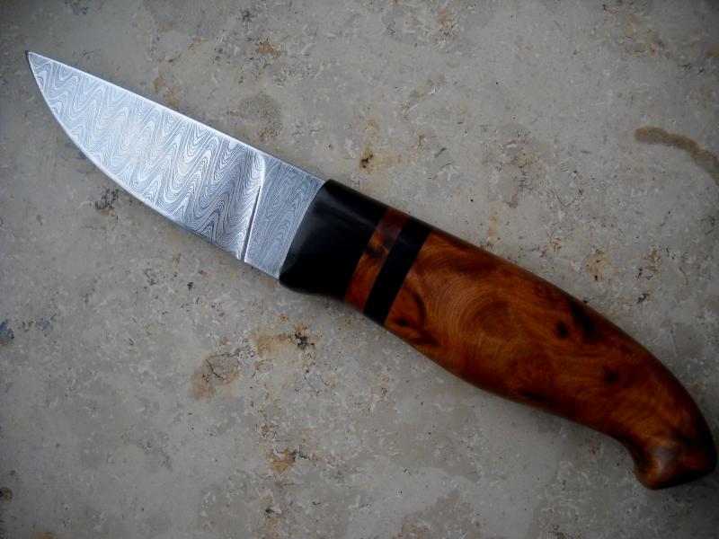

Hier auf die Schnelle ein paar Bilder
habe für einen Bekannten eine Damasteel-Klinge, die er aus Schweden habe, mit einem Griff versehen und bevor er damit verschwindet:
Länge 20cm, davon 9cm Klinge - 24mm breit, 4mm dick
Griff: Zwinge aus Wasserbüffelhorn, Zierstreifen aus Ebenholz, Rest aus Eibe, Tung-Öl behandelt mit einer Grundierung aus Schelllack, mit Micromesh poliert
Gebrauchsscheide aus 3mm Rindsleder, mit Lederkeder, mit Eisenacetat geschwärzt, geölt und gewachst

Hallo Joachim!
Tolle Arbeit von dir, besonders der Griff!:super:
Rundum ein schönes Messer!!!
Gruß.....Nico
Danke, Nico!
Das Polieren der Eibe hat auch Spaß gemacht, die Bilder zeigen den Effekt des wechselnden Lichts in der Struktur darauf leider nicht - auch war ich überrascht, wie gut sich das Horn in das Gesamtbild einfügt -
außerdem ist die Haptik super, wollte es zunächst gar nicht aus der Hand geben...
ist ein richtiger Handschmeichler geworden
kam auf jeden fall gut an... :)
