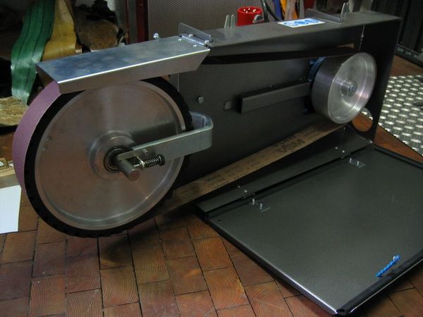

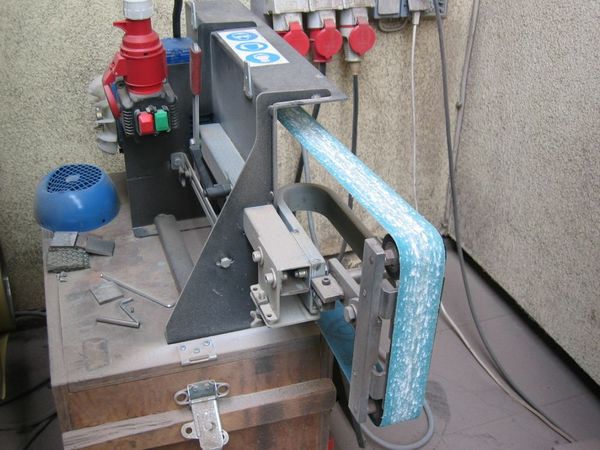

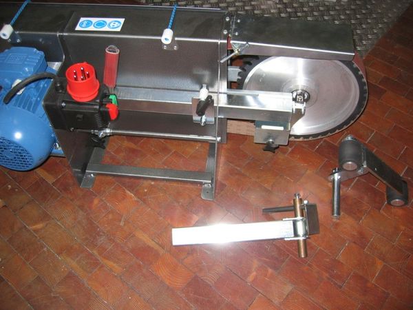

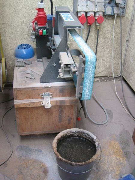

Im Anhang sind die Bilder die mir Stefan Steigerwald zur Verfügung gestellt hat, Vielen Dank:super:
Der Bandschleifer schaut Klasse aus und durch die verschiedenen Modularme lassen sich fast alle schleifaufgaben bewältigen.
Ein anschluss für eine Absaugung ist ebenfals vorhanden.
Schöne Grüße, David
