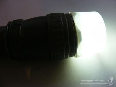

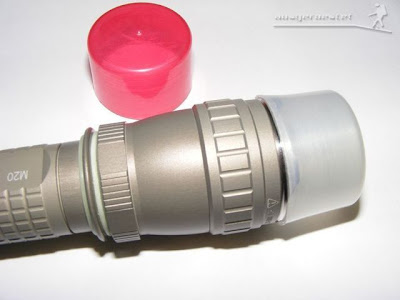

Ich habe vor kurzem auf meinem Blog einen kurzen Beitrag zu improvisierten Diffusoren geschrieben, hier mal ein paar Bilder:
Variante Deokappe für die Olight M20
Neben Deokappen, die es ja in unendlicher Vielzahl gibt, taugen auch milchige Fläschchen, wie man sie aus dem Reisededarf kennt. Einfach, richtige Größe auswählen, Oberteil abschneiden und aufstecken.

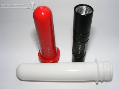

Für die Fenix L1/L2 Serie lassen sich auch PETlinge Zweckentfremden:
Die gibts in zig Farbvarianten und Größen und taugen dazu noch als Wasserdichter Batteriebehälter oder für anderes Zubehör.

Wenn man zur oben genannten Idee mit dem Deo keine passende Kappe findet, hätte ich noch einen Vorschlag der bei meiner Tk 11 gut funktioniert:
Man schneidet aus der Kappe einen Kreis aus, der genauso groß ist wie die Linse und den man einfach vor das Glas klemmen kann.
Wenn der kreis gut gelungen ist, geht das prima.
Wer dazu noch das Plastik etwas dünnerfeilt und somit aufrauht, das würde ich generell machen, dann streut sich das Licht besser und die Materialstärke nimmt ab, hat eine recht gute Lösung für den Preis.
Für die TK11 passt auch die Kappe von diesem Deo, wenn man das Gewinde rausschneidet und das Ökotestlogo entfernt. Letzteres entfällt aber bei den wahrscheinlich baugleichen Sebamed-Deos ohne Aufdruck. (Wiso müssen die das da unbedingt bedrucken? Keine Rücksicht auf Flashaholics...)
Und nein, ich bin kein Vertreter dieser Deos und nicht am Gewinn beteiligt. ;) Funktioniert sicherlich auch mit anderen, bei denen kann ich es aber nicht sicher sagen.
Ansonsten ist mit letztens ein Fenix Rotfilter für die Ld (xx) runtergefallen und das Glas gebrochen. Hier lässt sich als Widerverwertung gut ein kreisrundes Stück Plastik einsetzen und so in Diffusor bauen. Hat bei mir auch funktioniert, zumdem gibt es glaube ich kein Deo in dieser Größe...
