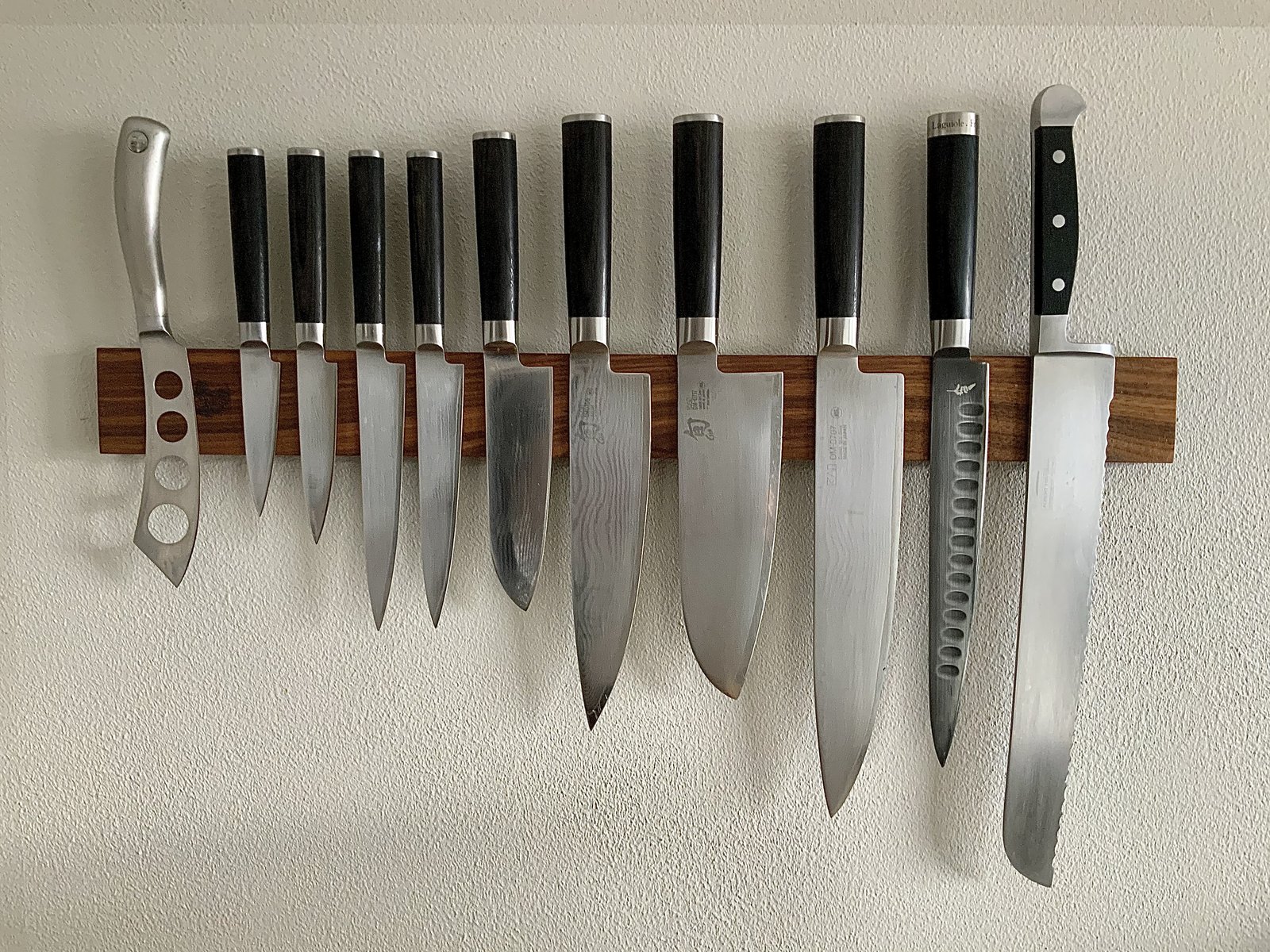

Spaßeshalber hier mal meine bisherige Sammlung (da fehlt allerdings noch ein Tomatenmesser) - Sorry, ich habe sie nicht poliert 😳
Am häufigsten habe ich interessanterweise das Messer mit dem blau-weißen Porzellangriff verwendet. Es ist aus dem Fundus meiner Oma, super dünn, und mit ein wenig wetzen auch einigermaßen scharf.
