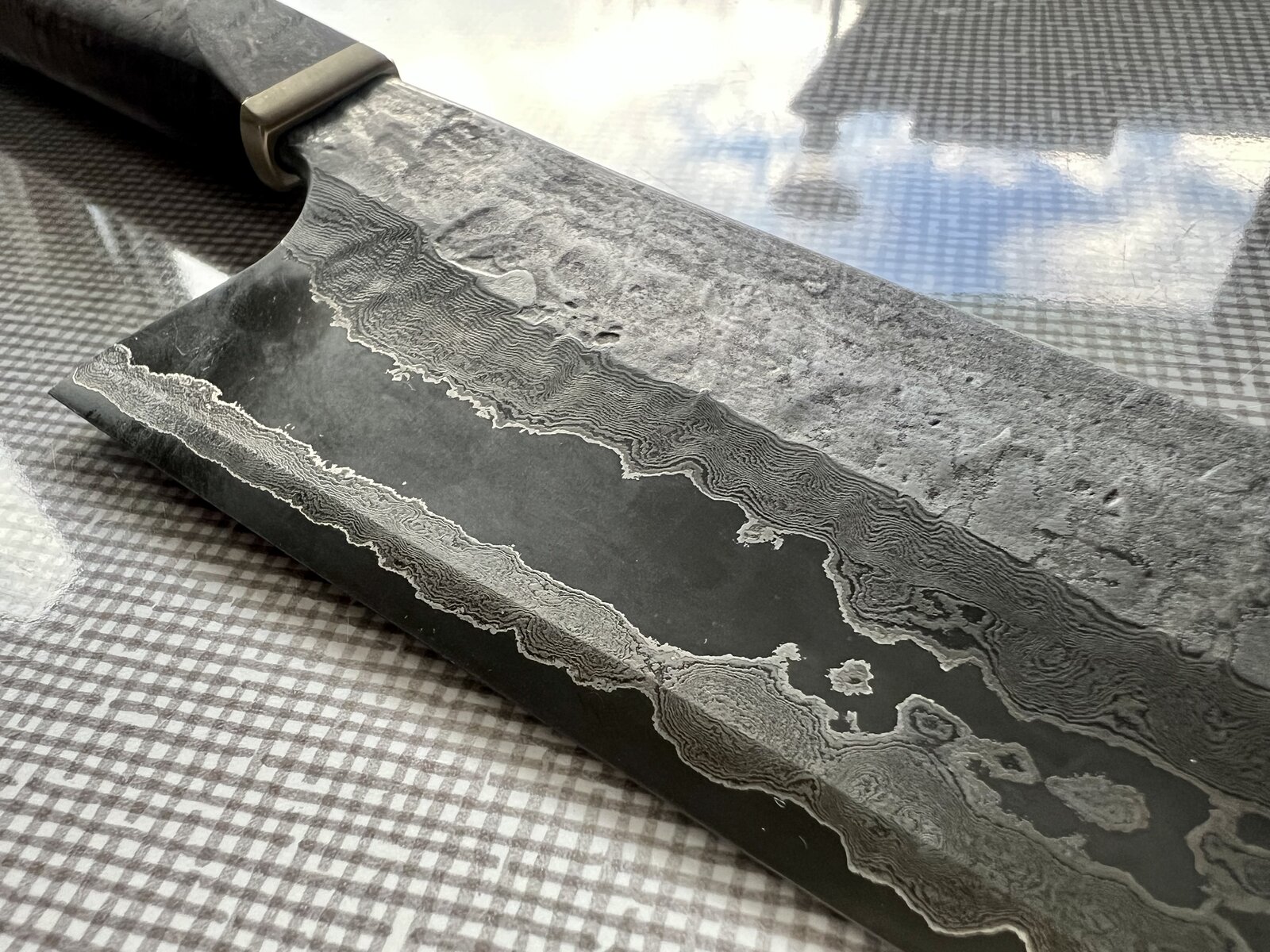

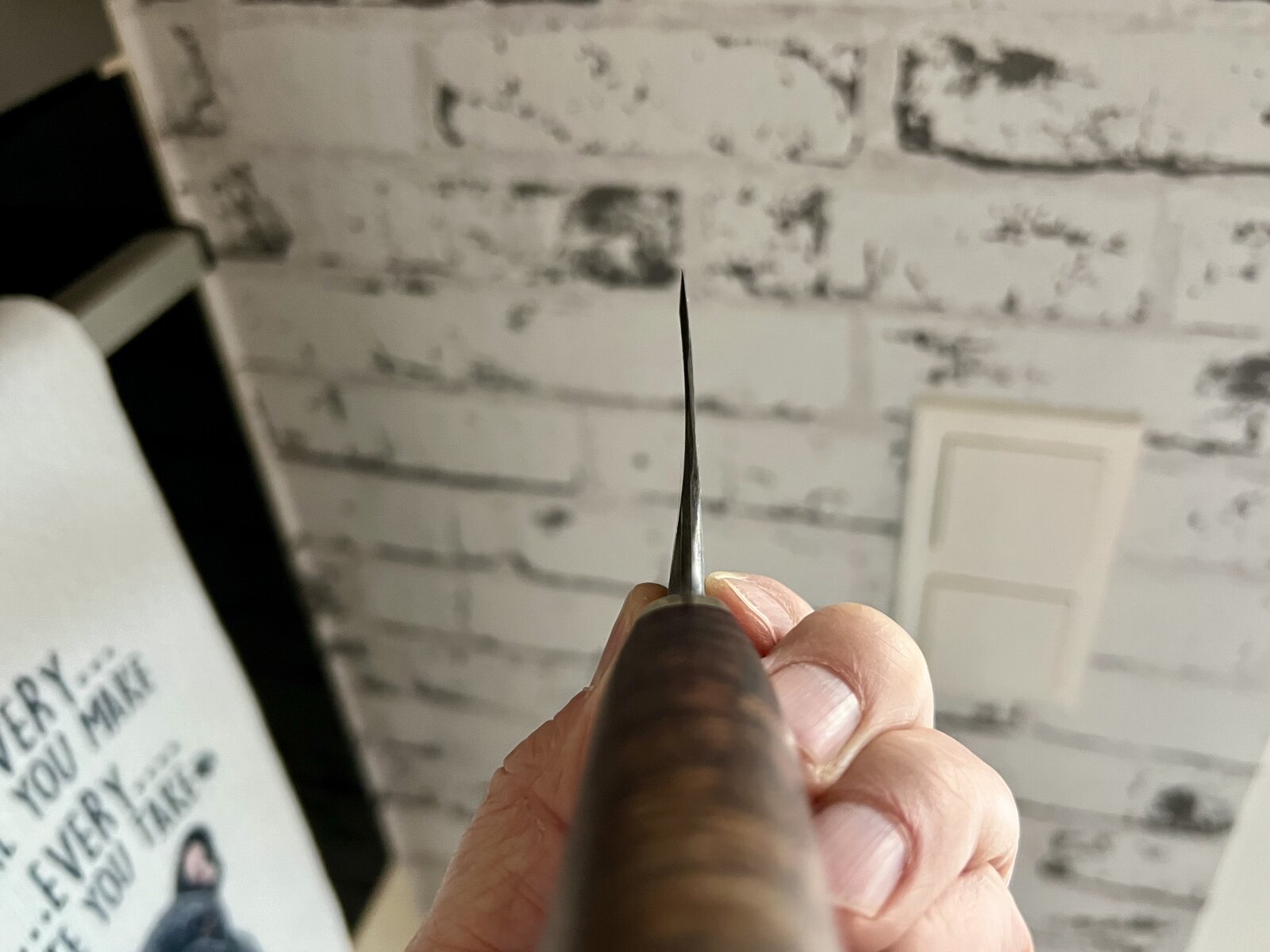

jaja, FR ist ein weites Feld. Aktuell experimentiere ich mit geätzten Damastflanken mit einseitiger HK für Rechtshänder einerseits und massiven Gesamtgewicht, ich rede da von einem ganzen Pfund und sehr balliger Geometrie andererseits. Sind beides wieder extreme Auswüchse, mehr dazu hoffentlich am WE. Ziel wie immer eine Kombination herausfinden, die nur der beste aller Zehnkämpfer hinbekommt um somit den Spezialisten in jeder Disziplin näherzukommen.

Der Kehlshot ist so ziemlich das Irrste, was ich bisher gesehen habe. "Normale" Käufer von Serienware würden solch ein Messer als völlig verunglückten Schmiedeunfall bezeichnen, aber das sieht für mich wie Platz eins des olympischen Food Release aus. Ich stelle es mir als schwierig vor, ein solches Sportgerät filigran-präzise und dennoch sicher-schnell handhabend zu beherrschen.
Ich bin – wie immer – gespannt auf das Review.
