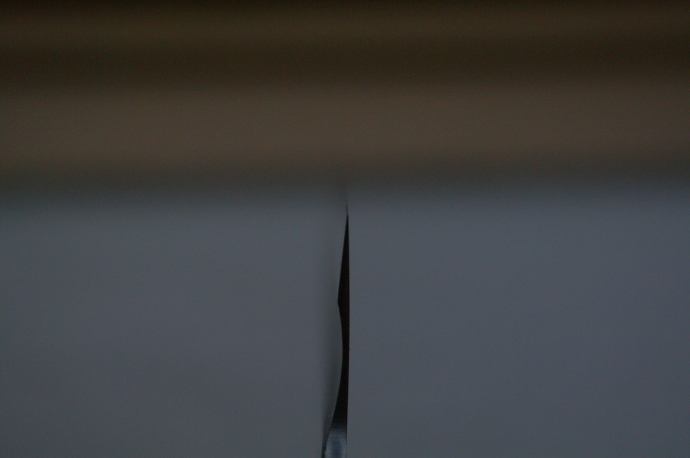

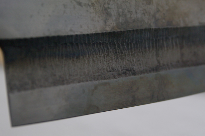

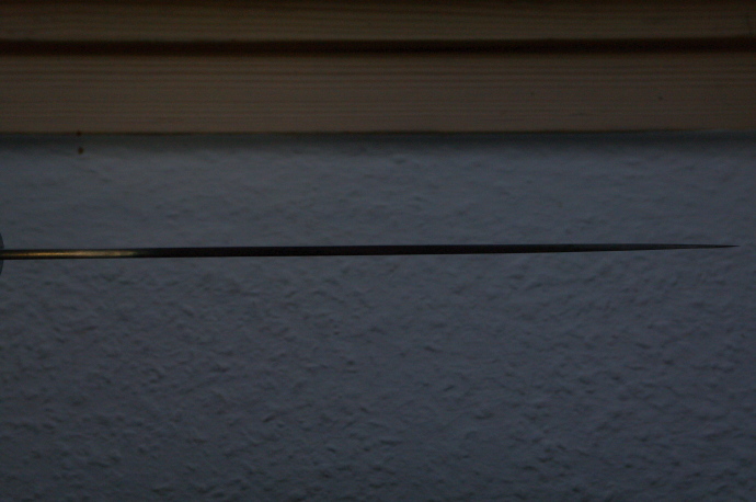

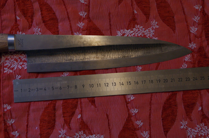

Mich würden ein paar Specs wie Schwerpunkt, Gewicht und Klingen/Schneidenlänge interessieren, könntest du dazu Angaben machen?
Mit dem Messschieber vermessen interessiert dich wohl nicht, deshalb frag ich gar nicht! :D

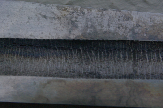

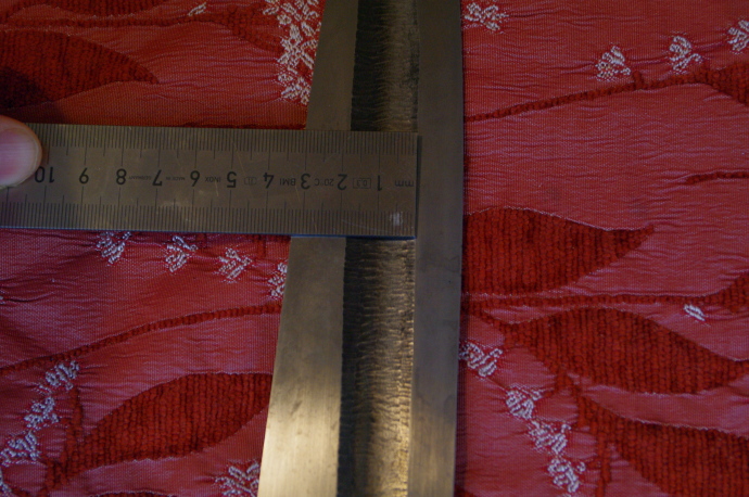

Aber könntest du ein Lineal quer über die Klinge legen Hinten/Mitte/Spitze und Bilder machen damit man die Hohlkehle "plastisch" wahrnehmen kann, dass wäre toll. Zum Inneren der Hohlkehle, die ja eine gewollt raue und zerklüftete Oberfläche hat, wie lässt sich das Reinigen? Ist hier mehr Sorgfalt nötig um das Sauber zu bekommen, oder reicht das normale Abspülen wie beim Rest der Klinge?
Und bitte einen frontalen Kehlshot um meine Gier danach zu befrieden! :haemisch:

was dünne Klingen angeht, da hast Du eigentlich keine komplizierten Anforderungen.
Ich kann mir solche Klingen selbständig ausschleifen und brauche keine Messermacher dafür.
Daher benutze ich Messschieber meistens für andere Zwecke.
Die ganze Klinge ist absolut leicht zu reinigen.
Sonst meiner vorherigen Erfahrung nach, wenn rostende Klingen wirklich regelmäßig benutzt werden, bilden sich auf der Oberfläche immer kleine Punktartigen Roststellen, die mehr oder weniger in die Tiefe gehen. Alles hat Vorteile und auch Nachteile.

Wenn ich nicht irre und die Kehlbilder nicht täuschen, dann ist der Schliff auf der rechten Seite ein "doppelter" Hohlschliff.
Zuerst weniger ausgeprägt von der Schneidenspitze bis zum Beginn der gewollten Hohlkehle und dann ab da sehr ausgeprägt bis zum Ende der Frässpur.
Die linke Flanke erscheint leicht konvex geschliffen worden zu sein, insgesamt sehr aufwendig, wenn meine Rückschlüsse vom Kehlbild zutreffen.
Ich frage mich gerade, was, wenn der erste, weniger stark ausgeprägte Hohlschliff ausgeprägter wäre bzw, man die gewollte Hohlkehle weiter zur Schneide runtergezogen und etwas flacher auslaufen hätte lassen, dann wäre die Zunahme an Klingendicke wie sie jetzt bis zum Hohlkehlenbeginn anliegt, weniger ausgeprägt gewesen und der Widerstand beim Schneiden sollte theoretisch noch absinken.
Sind natürlich nur Gedankenspielereien und drehen sich im Prinzip darum, zugunsten einer verbesserten Schnittgutfreisetzung keinen Deut an Schneidfähigkeit zu opfern. Darin liegt für mich noch die einzige Hemmschwelle mir so ein Messer machen zu lassen. Schnittgutfreisetzung hat als Hobbykoch zumindest für mich, einen deutlich geringeren Stellenwert als eine leicht schneidende Klinge. Hingegen ein komplexer Schliff der nichts an Schneidfähigkeit einbüsst und mit meinen wunderbar leicht schneidenden "normalen" Klingen mithält aber gleichzeitig Schnittgut freisetzt als gebe es kein Morgen, da wäre ich mit einem Schlag wach! :D

Die Kehlbilder täuschen ganz leicht. Das wäre aber ein anderes Tema.
Auf der rechten Seite ist die Klinge leicht konvex ausgeschliffen (fast flach).

@güNef: Du hast völlig recht. Vorausgesetzt man will die Schnittgutfreisetzung durch eine Hohlkehle optimieren, dann stehen sich die Schneidfähigkeit und die Schnittgutfreisetzung entgegen. Mache ich den Anschliffwinkel der Klinge spitzer muss ich die Hohelkehle zwangsläufig mit einem größeren Radius herstellen. Das geht auf Kosten der Schnittgutfreisetzung. Ebenso ist es, wenn ich die Hohlkehle näher an die Schneide setze. Allerdings gibt es noch andere Parameter die da eine Rolle spielen. Z.B. die Oberflächenbeschaffenheit des Materials, die Balligkeit des Anschliffs etc. So macht es meines Erachtens z.B. relativ wenig Sinn einem Laser eine Hohlkehle zu geben, besonders wenn sie fein gefinished ist. Aber ich probiere gerade viel in dieser Richtung aus und das ist definitiv noch nicht der Weisheit letzter Schluss. Ich denke, dass man mit ein bisschen Feintuning sowohl die Schneidfähigkeit als auch die Schnittgutfreisetzung noch weiter optimieren kann. Vorrausgesetzt man will das. Dieses Messer ist eben als Arbeitstier konzipiert.
Der Anschliff ist übrigens bei diesem Messer auf beiden Seiten ballig als Walkschliff ausgeführt. Das heißt der Rücken verjüngt sich wieder etwas. Am dicksten ist die Klinge bei etwa 2/3 von der Schneide aus gesehen.
