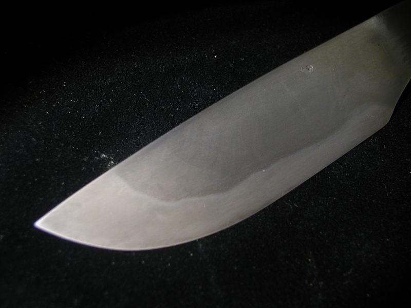

Ich habe noch einen Tip damit der Mantel hält. Ich baue den in 2 Schichten auf und lege darin ein paar Filamente Kohlefasern ein. Die gibts im Modellbau/Surfbrettbau usw. als Gewebematte. Da zieht man einfach ein paar Fäden raus. Die schwarze Kohlefaser schmilzt auch erst bei Temperaturen weit jenseits der Härtetemperaturen. Keramikfasern von der Esse gehen auch.
Gruß Thomas
