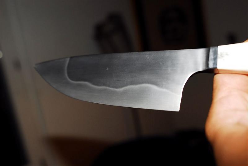

So. Das Messer ist neu gehärtet. Diesmal zuerst 2 Sekunden in kühlem Wasser und dann in heißem Wasser. (Es hat mich einfach gereizt)
Der Hamon ist sehr schön herausgekommen ich werde nach dem Polieren Bilder posten.

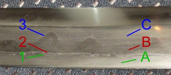

...jetzt habe ich hier nochmal einen Ausschnitt meiner aktuellen Klinge - grob geschmirgelt, geätzt und Oxid wieder entfernt:
Könnt Ihr mir sagen, was hier für metallurgische Effekte und Gefügezustände aufgetreten sind?
Unter normaler Beleuchtung ist 1&2 deutlich zu sehen, 3 kaum.
(Immer noch C105, welliger dünner Lehmmantel, Abgeschreckt 3 Sek. in heiß/warmen Wasser, dann gleich in zimmerwarmen Öl;
Mune-Ha: 3,4 cm, Stärke am Shinogi 0.6 cm, Bildauschnitt ca. 9 cm)

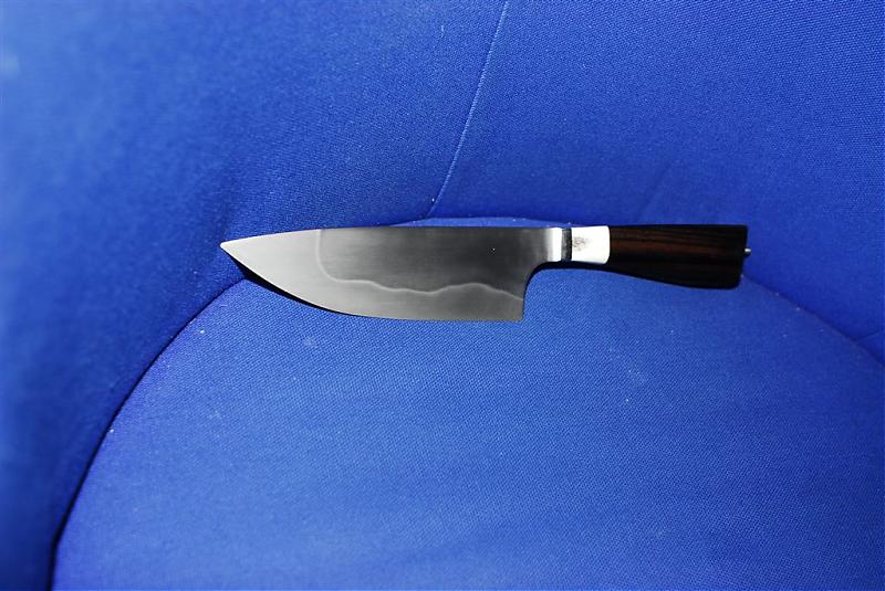

So, endlich komme ich mal wieder dazu ein paar Bilder von meinen letzten Härteversuchen zu posten.
Das Resultat meines C45 Versuchs war bereits in der Galerie zu sehen, dennoch hier nochmal ein Bild:
Ein neues Messer aus einem Meissel ist gerade in der Arbeit. Nach grobem Schliff bis Korn 600 und kurzem Bad in Salpetersäure sieht das ganze so aus:
Dieses Messer habe ich nur mit einer dünnen Schicht aus Lehm und Sand benetzt und anschließend in Öl gehärtet. (insgesammt 6 mal bis ich zufrieden war:irre:)
mfg Ulrik
Ganz kurz gesagt:
A: Martensit
B: Bainit
C: Perlit
1 und 2 => Übergangszone von A nach B Martensit nach Martensit
3 => Übergangszone von Bainit nach Perlit
Wobei es bei den einzelnen 'Abstufungen' zu mehr oder weniger großen mischzonen kommen kann/wird. Das gibt dann interssante Ätzbilder
gruß
Peter

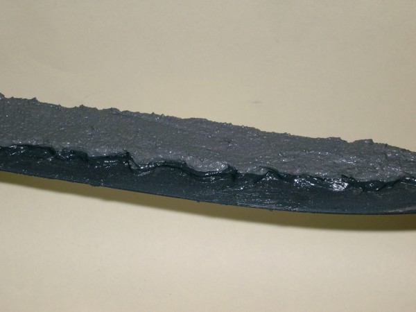

...also ich trage den Lehm erst auf beiden Seiten auf und lasse die Klinge dann über Nacht - am besten vor der Heizung - trocknen.
So ein kleiner Schraubstock ist super, um die Klinge zu fixieren...
Die unterschiedliche Lehmfarbe kommt von verschiedenen Mischungen (nur Spielerei...).
Backofen ist mir bei meiner Methode zu umständlich: Wenn der Lehm noch weich ist, kann man die Klinge nicht einfach in den Ofen legen. Außerdem ist man vielleicht versucht, die Klinge zu früh aus dem Ofen zu nehmen und es bleibt im Kern noch etwas Feuchtigkeit. Wenn man dann die Klinge schnell auf Härtetemperatur bringt, platzt der Lehm wieder ab.
Schau mal auf meine Seite www.zatoichi.de unter der Rubrik Tanto.
Da sind ein paar Bilder vom Lehmauftragen...

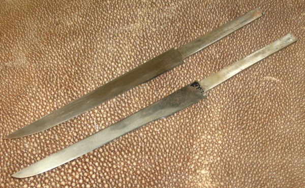

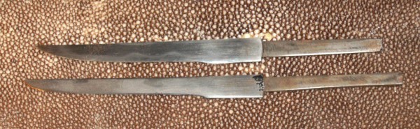

Nach einer kleinen Hamonpause habe ich Gestern gleich zwei Messerchen ins Öl geworfen. Beide sind geschmiedet, das eine aus weißem Papierstahl, das Andere aus einer Rundfeile. Lehm habe ich auch bei diesen zweien wieder nur ganz dünn aufgetragen und ganz leichte Schlieren hineingewischt welche später als kleine Wellen im Hamon sichtbar werden. Bei dieser Art des Härtens ist der Vorteil, dass das Trocknen des Lehms ganz weggelassen werden, und man bei einer misslungenen Härtung quasi augenblicklich erneut härten kann. (was bei der Rundfeile auch der Fall war;) )
Ich hoffe das Ergebniss gefällt euch.
