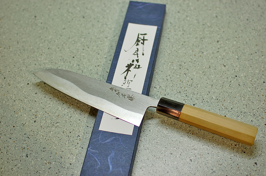

Uhhh, dass wird schwer.
Meines Wissens nach, habe ich das erste 180mm, was überhaupt in Deutschland verkauft wurde!
Mein Exemplar ist übrigens das Messer auf dem Produktfoto im Messerkontor.^^
Quelle Messerkontor
full
Meins^^
full
Man muss auch immer im Hinterkopf behalten, dass vor 10 Jahren noch niemand an Laser-Gyutos gedacht hat.
Zu der Zeit gab es absolut nichts vergleichbares auf dem deutschen Markt.
Später kam dann irgendwann das UX10, was der erste moderne Japaner war.
Das Teil war damals Referenz, und galt in USofA Foren, als DER Monostahl Laser.
Kann mich noch erinnern wie die Typen sich damals fast überschlagen haben bei dem Teil.^^
Und ja, dass Kamo ist auf den ersten Blick sehr unscheinbar - als wäre es noch nicht fertig. o_O
Aber das ist ein Messer was man erst mit der Zeit schätzen lernt - da reicht ein kurzer Test definitiv nicht aus.
Ich verwende meins quasi fast wie ein rostträges Messer - damit sind auch Zwiebeln fürs Mise en Place kein Problem.
Die verfärben sich auch nach 24h kein bisschen.
Geruch, oder Fehlaromen ist auch kein Thema - das können nur ganz wenige Messer!
