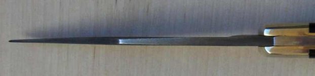

Auch ich habe gestern ein Hartkopf 292 mit Damastklinge erhalten welches einigen Grund zur Beanstandung gab.
Erster und zugleich gravierendester Mangel, der Übergang von der Klinge zur Verriegelung. Hier ist ein Versatz von 0,8mm, so viel haben nicht mal billige Baumarktmesser.
Das zweite ist, das die Klinge ungleichmäßig geschliffen ist.
Der dritte Mangel ist die leicht verzogene Klinge, das scheint bei Damastklingen scheinbar öffters vor zu kommen http://www.messerforum.net/showthread.php?t=73400

Da bleibt mir echt die Luft weg.
Der Anschliff ist der Oberhammer. Ist da jemand ist beim Schleifen eingepennt?
Eine Schande für Solingen.
So etwas hätte ich eher aus der Ecke Indien/Pakistan erwartet. Mit dem Unterschied, dass das Messer dann nur einen Bruchteil gekostet hätte.

PS. Am Ricasso (Bild 3) fehlt ne Ecke.
Michel,
vieleicht berühigt es Dich, dass ich diese Art Kingenversatz zum Griffrücken schon an vielen Messern aus Solingen sehen hab müssen? Sind halt alle wieder zurückgegangen und waren zudem nicht in diesem Preissegment.
Gruß Michael
Einen kleinen Versatz beim Übergang zur Klinge hat mein Hartkopf auch. Das ist m.E. nicht soo tragisch. Aber die gesamte Oberfläche auf Bild 1 sieht schon schlimm aus. (Auch unter der Berücksichtigung, dass die Makrodarstellung es vermutlich schlechter aussehen lässt als es in Natura ist.)
Andreas
Edit: Ich denke, der Versatz ist teilweise fertigungsbedingt weil die Klinge vor dem Einbau gefinisht wird.
Das das mit dem Versatz fertigungsbedingt sein soll kann ich mir eigentlich nicht so recht vorstellen. Fällkniven und sogar die etwas billigern Hiro-Messer haben hier überhaupt keinen Versatz.
Ein solch leichter Höhensprung lässt sich auch bei älteren (hochgelobten) Pumas finden....
