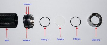

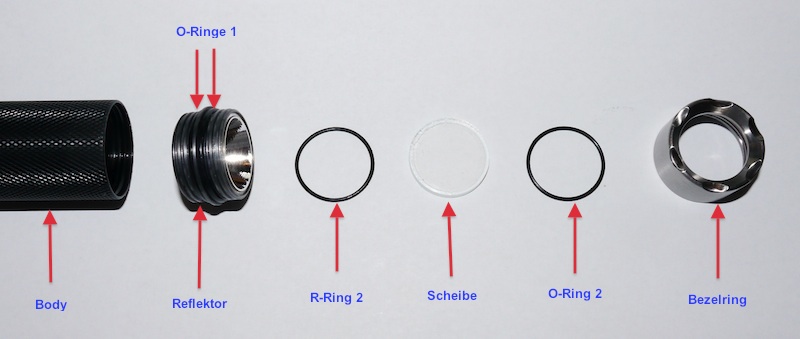

Hast du es ausprobiert?
Sitzt der Ring unter dem Bezelring drückt dieser nicht mehr die beiden axial dichtenden O-Ringe (2) die unter und auf der Frontscheibe sitzen fest.
Sitzt er unter dem Reflektor, verändert sich der Abstand zwischen Reflektor und Led.
Da ist schlicht kein Platz für einen Clip, zumal dieser auch immer mit den beiden O-Ringen (1) die Radial dichten kollidiert.

Danke für das "Explosionsbild"! :super:
Ich bin dadurch grad draufgekommen, das meine Erklärung von weiter oben fehlerhaft war.
Den im Bild ganz rechts liegenden O-Ring hab ich gegen einen stärkeren ersetzt, da die Scheibe und nicht der Reflektor klapperte.
Der Clip sitzt zwischen Bezel und Reflektor.
Das funktioniert mittlerweile seit einigen Monaten und ist getesteterweise wasserdicht (kräftiges Rubbeln unter Wasserstrahl und liegenlassen in gefülltem Waschbecken)
Das ich damit ein Risiko eingegangen bin und ich Gefahr laufe, die Garantie zu verlieren ist mir bewusst.
Insofern vielleicht wirklich keine gute Idee, dies ohne Warnhinweis zu beschreiben oder zu empfehlen.
