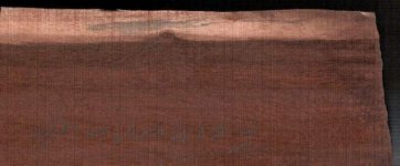

ich hab mir neulich mal ein Paar Hölzer für Griffschalen besorgt. Dabei sind einige mit etwas ausgebleichten, hellen Bereichen. Ich erkläre mir das so, daß beim mehrjährigen Lagern/Trocknen dieser Hölzer, einige mehr oder weniger Licht und evt. Sauerstoff abbekommen haben. Wenn ich nun so ein Holz als Griffschale verwenden möchte, würde mich interessieren, ob ich diese Bereiche wegsägen soll, oder ob es im Laufe der Zeit die eigentliche Färbung des Holzes annimmt.
Bei den Hölzern handelt es sich um Veilchenholz und Fernambuk. Über Fernambuk habe ich hier schon mal gelesen, daß es evt. bis zu einem halben Jahr dauert (unter Lichteinwirkung) bis es seine endgültige Färbung bekommt. Wie das bei anderen Hölzern aussieht weiß ich nicht. Hoffentlich habe ich das jetzt einigermasen verständlich formuliert.
Grüße Tolstoi
Daß einige Bereiche im Rohholz durch ausbleichen oder ähnliches hell geworden sind habe ich noch nie gesehen. könnte es sich nicht u Splintholz handeln, welches bei den farbigen Tropenhölzern fast immer hell ist? In diesem Fall wird es auch nicht mehr nachdunkeln.
Sollte es tatsächlich ausgebleicht (Veilchenholz bleicht im Sonnenlicht)oder noch nicht gefärbt sein (Fernambuk), kannst du es leicht feststellen. Diese Stellen reichen nur wenige Zehntel Millimeter ins Holz. Etwas abschleifen und die Stellen sollten sich ihrer Umgebung anpassen.
hallo Guenter,
natürlich handelt es sich hier um Splintholz. Ich habe mal von beiden etwas abgeschliffen, und beim Veilchenholz tut sich da nix. Da es aber nur eine kleine Kante ist, werde ich sie einfach absägen. Beim Fernambuk bin ich mir nicht ganz so sicher. Teilweise kommt eine orange Färbung zum Vorschein. Sicherheitshalber habe ich mal ein Foto davon gemacht

von vorne sieht es genauso aus wie hinten. Von oben ebenfalls. Die Stirnseiten der Kantel haben allerdings nur im oberen Bereich eine helle Färbung (ca. 3mm). Meintest Du das auch bei Fernambuk die orange Färbung sofort nach dem Schleifen zum Vorschein kommen muß, oder dauert es hierbei auch etwas länger. Ich will nicht nerven, aber ich bin mir nicht sicher, was ich jetzt damit machen soll. Wäre ja schade, wenn ich die Griffschalen auf das Messer mache, und feststellen muß, das sich da nix mehr tut. Was würdest Du mir raten ?

Dann ist ja eh alles geklärt, wie Günter schon gesagt hat, Splintholz ist bei den meisten Tropenhölzern hell und wird nicht dunkel!
Beim Fernambuk sieht es auch stark nach Splint aus, es kann aber kein Splint sein, wenn es auf den Stirnseiten von allen Kanten nur 3mm rein geht.
Kannst du noch ein Foto von den Stirnseiten machen?
Kann auch ein Trocknungsfehler, ein Dämpfeffekt, eine Fäule, ein Lagerfehler oder eine Gärbsäurereaktion sein.

man kann sich natürlich nach einem photo nie sooo sicher sein, aber für mich sieht das sehr nach splint aus.
ich würde das fernambuk mal komplett überschleifen und sehen wie es dann ausschaut.
ich glaube nicht, dass zwischen dem nicht lichtausgesetzten holz und dem mit lichteinwirkung solch große unterschiede gibt wie bei deinem stück.
wenn das holz gut und lang gelagert wurde und wirklich trocken ist, dann ist es bei einem griff die zweifarbigkeit vielleicht ein netter optischer effekt.
wenn nicht, dann auf keinen fall als griff verwenden.
die schwundrate des splintholzes ist sigifikant anders - i.d.r. höher - als beim kernholz. und die "knack-gefahr" sehr hoch!

also mit Stirnseite und 3mm meinte ich folgendes : Wenn man die beiden Stirnseiten von vorne anschaut, sieht man nur im oberen Teil der Stirnseiten einen Bereich von ca. 3mm ,der genauso hell ist wie die Vorder/Rückseite der Frontansicht der Kantel im oberen Bereich (ist jetzt aber echt heavy beschrieben:confused: ). Ich werde auf jeden Fall die Kantel morgen noch etwas besser schleifen und ein Bild von den Stirnseiten machen. Die Fernambuk-Kantel habe ich übrigens bei Herrn Heinle/Messer-spezial gekauft. Insofern gehe ich mal davon aus, das diese schon einige Zeit getrocknet wurden. Könnte es vielleicht sein, daß ich da ein Stück Holz habe, welches aus dem Übergang Kern/Splint-Holz ist, und deshalb so aussieht ? Da ich von Holz bisher nicht allzuviel Ahnung habe (habe mich heute zum ersten mal mit dem Unterschied Kern/Splintholz auseinandergesetzt), wäre ich sehr erfreut, wenn ihr mir weiterhelfen könntet. Außerdem ist mir beim Bearbeiten der Fernambuk-Kantel schon aufgefallen, das dieses Holz ein wenig "splittert" (habe allerdings auf die schnelle nur ne grobe Raspel benutzt.

geeeenau!
es ist der übergang vom splint- zum kernholz!
man sieht das schon auf deinem bild, dass ja rechts oben ein wenig von der stirnseite zeigt.
da siehst du, dass die maserung der vorderseite genau auf die der stirnseite zuläuft.

kern- splintholz
schau mal, ich hab grad ein ähnliches stück rausgesucht.
das dunkle ist das - meist - härtere kernholz und das heller der splint.
auch das ist übrigens fernambuk, wenn auch wesentlich dunkler als deins. dieses holz kann sehr je nach gegend und alter in der farbe enorm schwanken.

@ Tolstoi: das Stück sieht wirklich stark nach Splint aus, weil der Übergang dem Verlauf der Maserung folgt. Der Splint wird nicht beim abschleifen dunkler, sondern das Kernholz wird heller, bis fast farblos blaß. Mit der Zeit färbt es sich dann wieder über verschiedene Orangetöne, bis fast dunkelbraun bei manchen Stücken.
