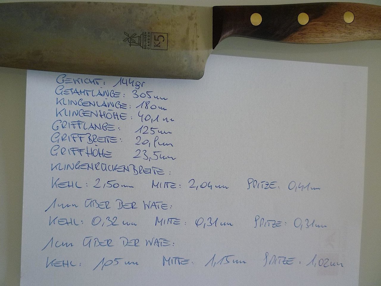

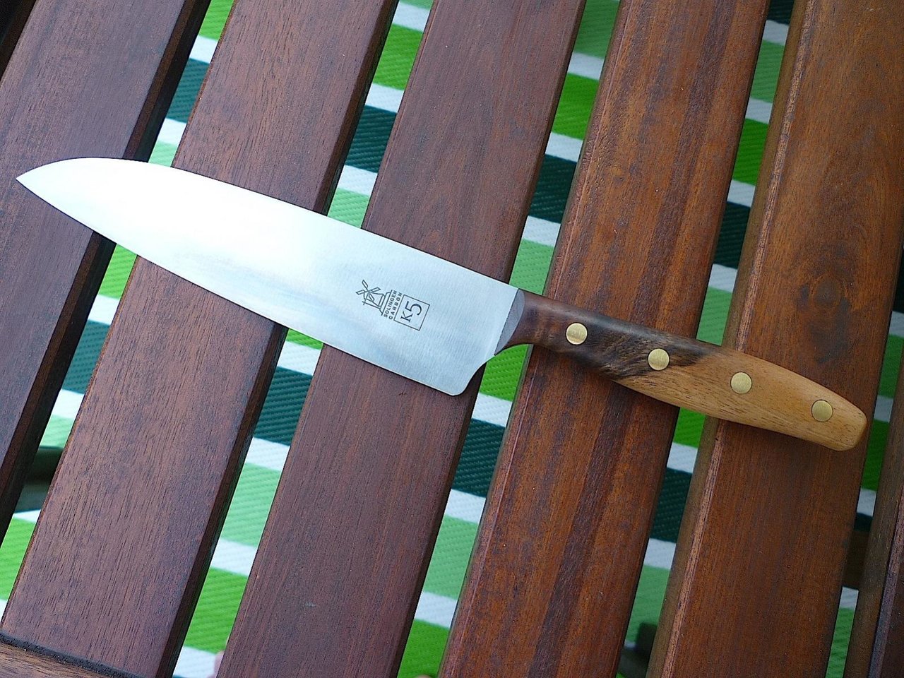

ich hatte ein Herder K5 und halte es für ein top Allroundmesser, Testbericht findest du hier!
Wenn ein Burgvogel, dann eines aus Gussstahl, einen älteren Testbericht findest du hier!
Wenn du es aus der Schachtel raus, also unbearbeitet und serienmässig nützen möchtest, ist das Herder vom Schliff und von der Schneidfähigkeit das besser Messer. Ich empfehle unbedingt persönlich eines auszuwählen oder einen Onlinehändler deines Vertrauens, das für dich machen zu lassen. Kleine Spaltmaße bei Herder-Griffen sind praktisch unvermeidlich, gegen größere kannst du meiner Empfehlung folgen.
Die insgesamt schönere Verarbeitung findest du bei Burgvogel. Die Griffe sind laut einiger zufriedener Besitzer hier auch deutlich weniger pflegebedürftig wie die oft schon aus der Schachtel völlig ausgetrockneten Herder-Hölzer!
Das Herder ist teurer, das Burgvogel günstiger! Wenn du das Burgvogel bei Jürgen Schanz nachbearbeiten lässt (dünnschleifen) ist das K5 in Sachen Schneidfähigkeit chancenlos und du liegst in etwa vom Budget gleichauf, hast aber mit dem Burgvogel dann das schneidfähigere Messer mit schönerem Finish in der Hand.

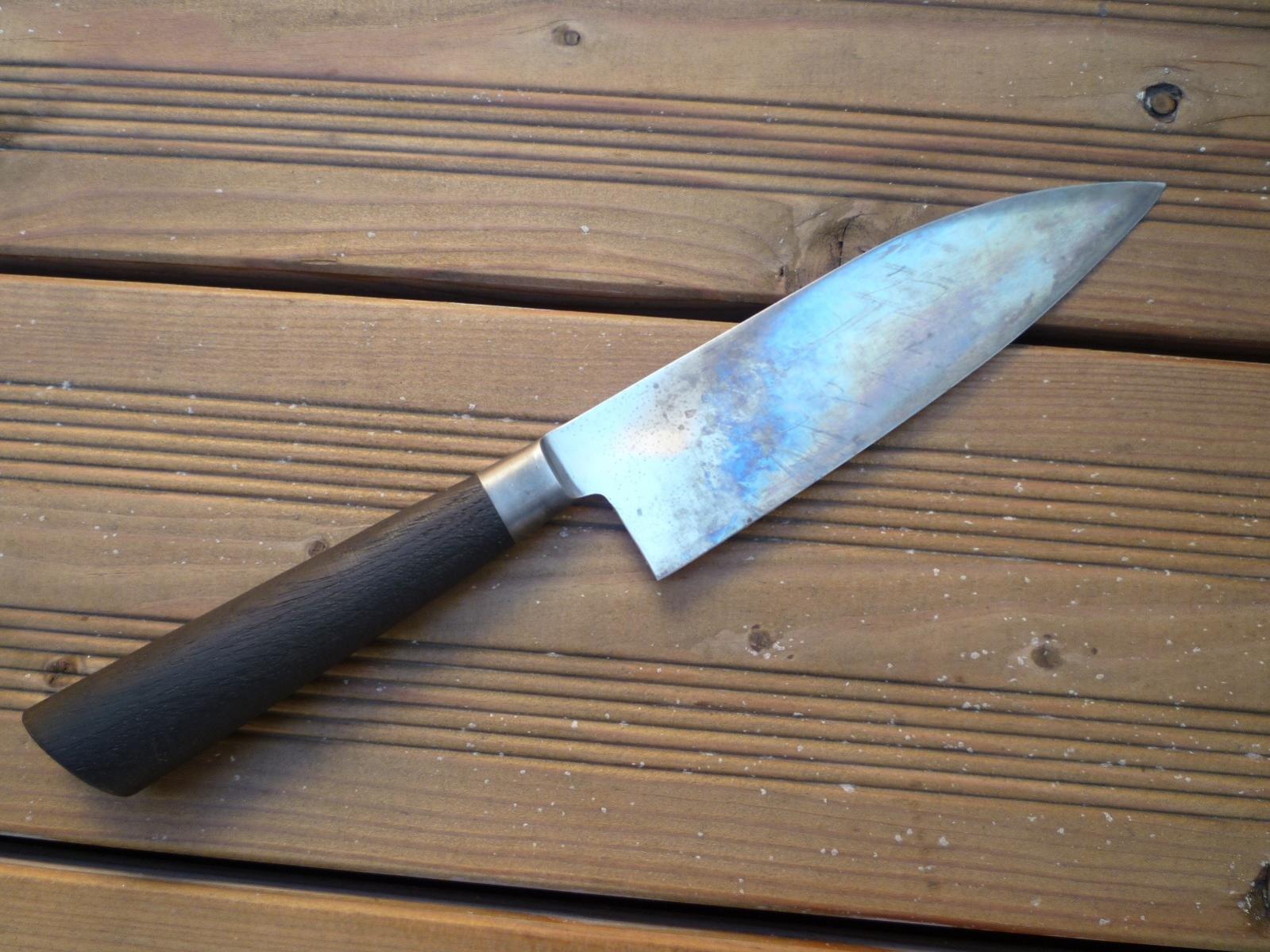

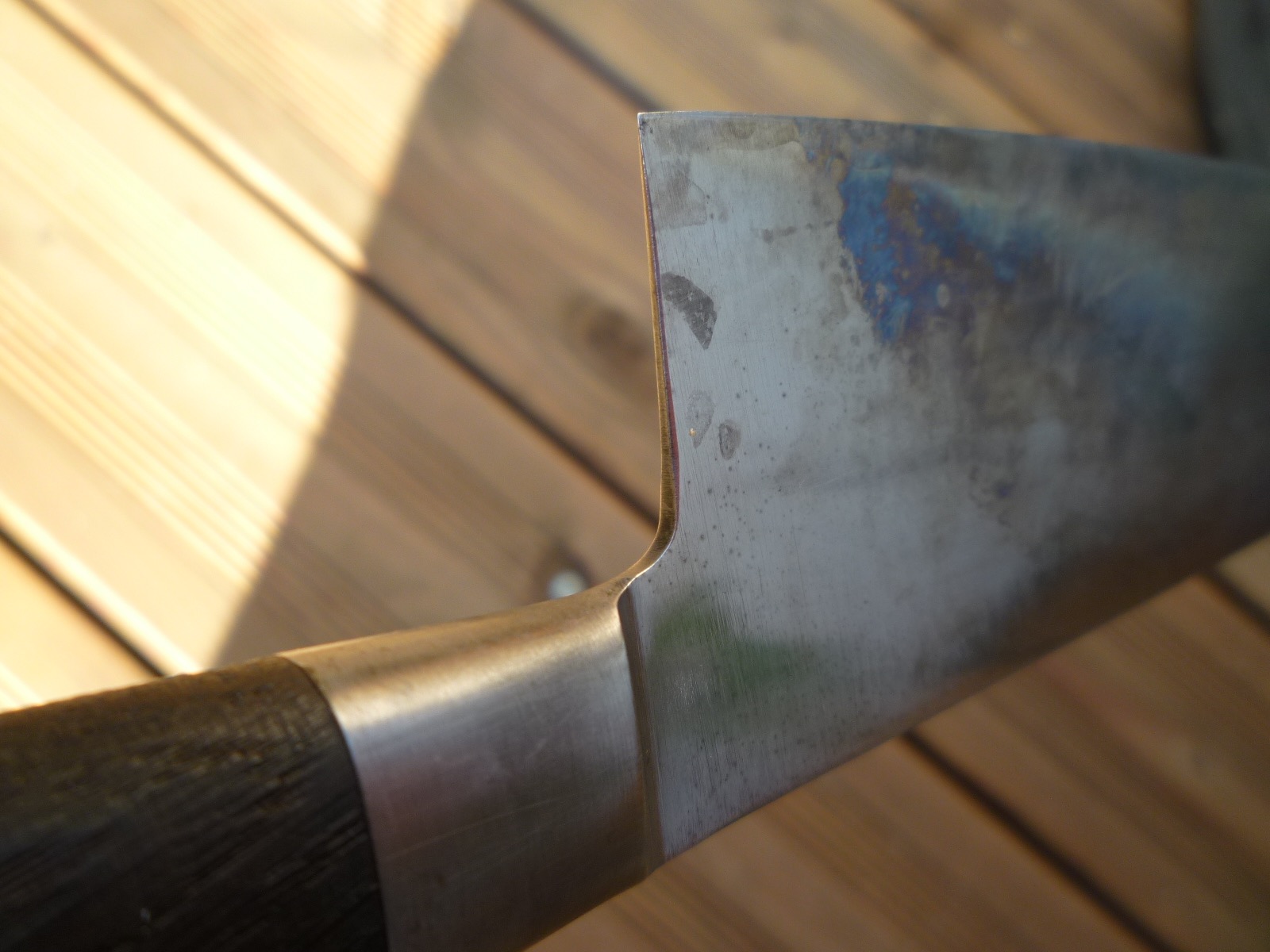

Ich hatte ein wirklich total umgearbeitetes Burgvogel Gussstahl-Santoku von kup zu testen, ein Wahnsinn wie schneidfähig und vor allem leicht auf enorme Schärfe dieses Messer zu bringen ist.
So schaut das aus:

Herder K5 wenn du es so nützen willst wie gekauft ohne es bearbeiten zu lassen! Dann erste Wahl!

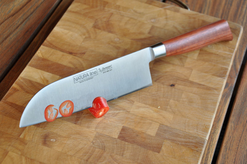

da ich das Burgvogel Santoku (Carbonvariante) selbst benutze, ein kurzer Eindruck:
Auf den ersten Blick ein elegantes Messer, formschöner Griff, sehr gut verarbeitet.
Der Griff ist relativ schlank, für meine Hände könnte er etwas dicker sein.
Das Messer geht mühelos auch durch hartes Gemüse, auf Augenhöhe mit dem Kai Shun Santoku (ca. 200 Euronen)
Die Klinge ist mir persönlich etwas zu flach, mehr Bauch wäre von Vorteil.
Preis-Leistungsverhältnis Top
Bei vielen Standardsolingern (Herder ausgenommen) wird oft ein nachträgliches Ausdünnen empfohlen - zu recht.
Das Burgvogel Santoku hebt sich jedoch wohlwollend von den dicken Kloppern ab, daher würde ich es in die Kategorie " Muss nicht zu Jürgen Schanz" einordnen. :hmpf:

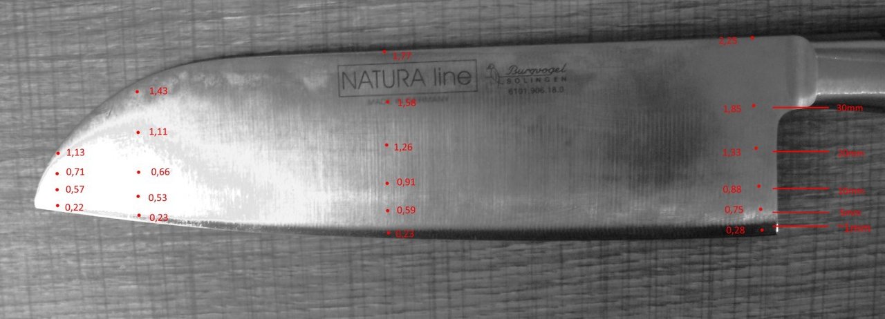

Wohl wahr. Irgendwo im Forum findet man auch Messwerte, nach denen das Messer mindestens auf Augenhöhe mit einem MAC Professional Gyuto liegt. Ein Tuning bei Schanz erhöht die Schneidfähigkeit dann aber nochmal erheblich.
genau das ist der Punkt, wurde die Schneidfähigkeit durch einen Dünnschliff erheblich verbessert, dann war die Klinge davor wohl nicht besonders dünn, sonst wäre weder die Verbesserung so deutlich wahrnehmbar noch wirklich nötig gewesen.
Entweder man hat ein gut dünnes Exemplar erwischt, Serienschwankungen sind nie auszuschliessen, dann kann man sich ein nachbearbeiten sparen, oder man hat noch keine Erfahrung mit wirklich leicht schneidenden Klingen, dann kann einem ein "relativ" dünnes Messer schon genügen und völlig ausreichen!
