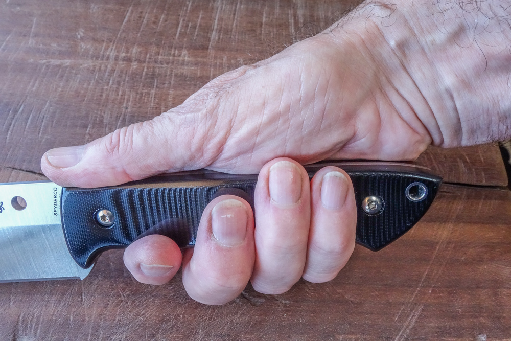

Boas,
ich bin mittlerweile einiges gewöhnt, was Schärfe von Spydies OTB anbetrifft - aber das Province hat mich dann doch überrascht. Outstanding, wie der Amerikaner sagen würde!!
Ich habe so gut wie kein weiteres Messer an Bord, das aus der Box direkter angesprochen hat auf egal, was man ihm vorwirft. Papier, Beinbehaarung, Hanging Hair - absolut ungewöhnlich für ein Messer diesen Kalibers. Angst und Schrecken
Neugierig geworden, habe ich erst einmal vermessen. Zunächst das Grobe: 340 Gramm bringt das 31,3 cm lange Trumm mit der 17,2-cm-Klinge auf die Waage. Der Griff bietet mit 14 cm Gesamtlänge ausreichend Platz auch für große Hände.
Der Anschliff der Primärfase der 3,9 mm starken Klinge beginnt auf 2,6 cm Höhe mit einem Winkel von 8,44 Grad gesamt. Die überaus sauber angelegte Schneidfase hat eine Höhe von 1,8 mm mit 0,9 mm hinter der Wate. Bei dieser Messergröße lassen sich die Daten mit einer digitalen Schieblehre präzise ermitteln. Was den Vorteil hat, daß sich der Gesamtschneidenwinkel unter Zuhilfenahme des Kosinussatzes exakt berechnen läßt.
Normalerweise ermittle ich den Gesamtschneidenwinkel mit Hilfe selbst angefertigter Schablonen. Sie zeigen mir den Winkel an, bei dem eine Klinge in eine liegende Plastikflasche oder einen hochkant gestellten Karton einschneidet. So auch beim Province. Und da habe ich meinen Augen nicht getraut. Meine 15-Grad-Schablone zeigte mir einen Treffer. Ist das möglich?
Angaben zum Schneidenwinkel gibt es seitens Spyderco nicht. Auch anderweitig waren keine Angaben aufzutreiben. Einzig bei knivesandtools.de findet sich die Info 39 Grad. Dem hatte ich mal Glauben geschenkt ob der Größe und des Aufgabenbereichs des Messers. Und nun 30 Grad??
Der Kosinussatz hat meine Zweifel beseitigt. 1,8 mm Anschliffhöhe und 0,9 mm hinter der Wate ergeben rechnerisch 28,95502437, also einen Gesamtschneidenwinkel von rund 29 Grad. Spyderco hat offensichtlich Vertrauen in die Leistungsfähigkeit von CPM 4V.
Die gesamte Verarbeitung des Messers ist erstklassig und absolut tadellos, der Anschliff der Fase vom Griff bis zur Spitze 100 % symmetrisch. Der konturierte, voluminöse und gut handfüllende Griff ecken- und kantenlos. Die schlichte und schlanke Lederscheide sitzt perfekt. Das Province „rastet“ förmlich ein. Ein Freudenfest für Finish-Fetischisten …

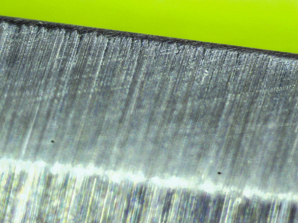

Mal was hacken …
Ich nehme mir ein paar solide Eukalyptus-Knüppel vor und bearbeite sie etwa 20 Minuten.
Mit bloßem Auge gesehen zeigt sich die Schneide vollkommen unbeeindruckt. Unter dem Lichtmikroskop sind leichte Schattierungen an der Schneidenspitze erkennbar. Was bei einer fabrikneuen Klinge die Regel ist. Hier ein Mikrobild der Schneide OTB:
Zur „Bereinigung“ dieses Zustands lasse ich die Schneide ein paar Züge leicht über den Sinter-Rubin laufen, worauf der CPM 4V erfreulicherweise ausgesprochen wohlwollend reagiert. 2 x 5 Züge je Seite mit Eigengewicht führen zu einer fein geschlossenen Schneide. Im Ergebnis führt das zu einer winzigen Mikrofase von gerade mal 0,05 mm an der Spitze der 1,8 mm breiten Fase. Ich belasse es dabei, um zu sehen, was passiert.

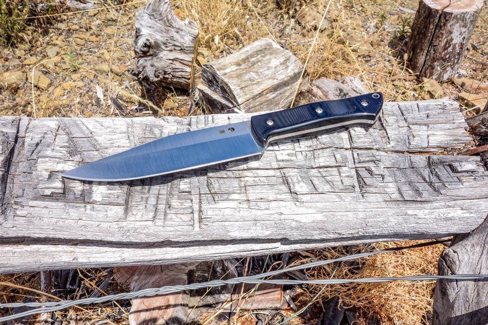

Am folgenden Tag an einem ruhigen Fleckchen im Abseits fertige ich mir sicherheitshalber aus einem durchgetrockneten Eukalyptus-Ast aus einem Waldbrandgebiet zuerst einmal einen ordentlichen Knüppel gegen Wölfe. Man kann ja nicht wissen
. Die 3 mm starke Knusperrinde muß runter, kleine Verästelungen kommen ab. Es knuspert, knackt und raspelt. Eine Herausforderung für die Klinge.
Trotz des relativ hohen Gewichts läßt sich mit dem Province über längere Zeit ermüdungsfrei arbeiten. Der zunächst gewöhnungsbedürftige - etwas voluminöse - Griff stört nicht. Auch feinere Arbeiten beim Entrinden des Knüppels gehen gut von der Hand.
Während ich die Gegend erkunde, stoße ich auf eine umgefallene und von der Sonne gedörrte Pinie. Das Province darf sich an 5-cm-Ästen austoben.
Nach insgesamt 1 ½ Stunden Arbeit bin ich gespannt. Die Schneide ist diesmal vollkommen unbeeindruckt und nach wie vor rattenscharf über die gesamte Klinge. Auch unter dem Mikro alles schön. Ich bin beeindruckt!!

Dann wollte ich es wissen. Und habe ein paar knochentrockene Eukalyptus-Prügel eingesammelt, mit denen ich mich an einen alten verlassenen Bauernhof mit Blick auf den Grenzfluß Guadiana zurückgezogen habe. Über eine Stunde habe ich ohne Rücksicht auf Verluste auf die Hölzer eingeprügelt, sie in Stücke zerteilt und dann angespitzt. Am Ende - zur Entspannung für mich und die Klinge - noch etwas Feinarbeit …
Mit bloßem Auge war der Schneide nichts anzumerken. Unter dem Mikroskop habe ich dann aber - alles andere hätte mich nach dem Massaker auch echt gewundert - einen winzigen Micro-Chip von 0,04 mm entdeckt.
Die Blessur war nach ein paar Zügen über den Sinter wieder bereinigt. Zum Abschluß habe ich die Klinge noch mit 4.000er Micro-Cloth abgezogen:
Nach einigen weiteren Hack-Experimenten an Eukalyptusstangen Kaliber 3,5 cm hat sich die Klinge bisher ohne weitere Beeinträchtigung gehalten.
Ich bin sehr zufrieden

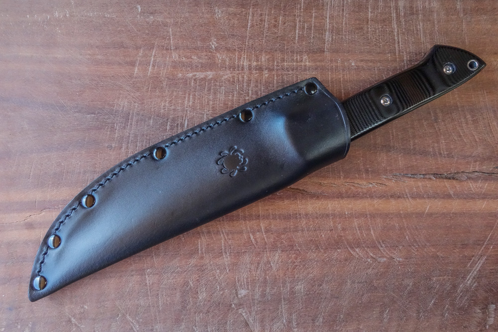

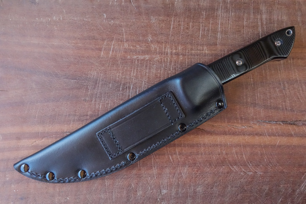

Gesamtlänge: 313 mm (335 mm inkl. Scheide)
Klingenlänge: 172 mm (172 mm scharf entlang der Schneidfase gemessen)
Klingenhöhe: 43 mm max.
Klinge: 3,9 mm CPM 4V, Mini-Ricasso, keine Schleifkerbe; Flachschliff mit V-Fase Gesamtschneidenwinkel: 29 Grad mit 0,9 mm hinter der Wate,
Griff: 140 mm G-10, 3 Schrauben Torx T10 pro Seite
Griffdicke: 16,3 mm mit Konturierung 22,7 mm in Griffmitte und Griffende
Griffhöhe: 27,5 mm
Gewicht: 340 Gramm (mit Scheide 428 Gramm)
Formstabile und passgenaue schwarze Leder-Scheide für Gürtel bis 4,5 cm, max. Breite 63,35 mm, max. Dicke 25 mm
