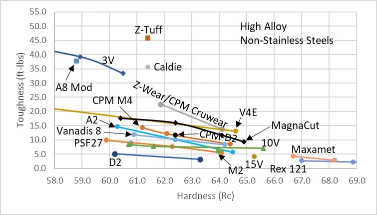

Dies noch:
Was den A2 anbetrifft, habe ich damit in Gestalt diverser Bark River nur allerbeste Erfahrung. Gerade auch, was die Toughness angeht. BRKT härtet den A2 auf 58-60 HRC. Und bei 60 HRC zeigt Larrins Toughness Ranking 15 ft-lbs (CPM 4V: 17 ft-lbs bei 61 HRC). Das paßt schon. Auch, wenn der CPM 4V noch eine Kelle zulegt. Pulvermetallurgie at its best!
R’n‘R
Um 60 HRC herum ist der Unterschied in der Tat noch recht überschaubar, auch wenn er dort je nach Testmethode ebenfalls bereits mehr oder minder deutlich zutage tritt: https://i2.wp.com/knifesteelnerds.c...2019/04/A2-Crucible-toughness.jpg?w=307&ssl=1
Seine eigentlichen Stärken spielt V4E/CPM-4V halt erst jenseits dieser Marke aus. Von da ab kann A2 dann immer weniger Schritt halten: https://i1.wp.com/knifesteelnerds.c...high-alloy-toughness-2-3-2020.jpg?w=756&ssl=1
Bei ca. 6 2HRC schließt 4V in Punkto Zähigkeit sogar fast zu CPM-3V auf (siehe: http://www.crucible.com/PDFs/DataSheets2010/Data Sheet 4V.pdf ), womit allerdings noch längst nicht Schluss ist. Werte um 64 HRC z.B. sind selbst für echte Haumesser offenbar durchaus drin:

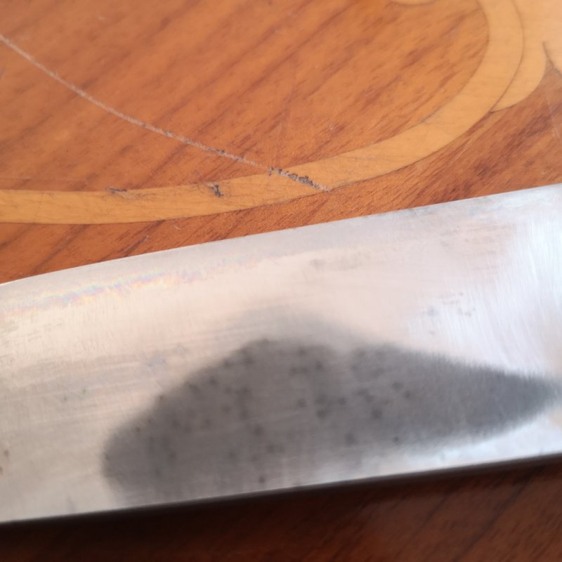

Hi,
Papier interessiert mich nicht besonders, für mich sind nur reale Werke aussagekräftig.
Was Poren-, Lochfraß- und Robustheit angeht, da haben hin und wieder PM- Klingen von ganz alten nicht PM- HSS und... viel zu lernen.
Die Klinge muss noch umgeschliffen werden, was Lochfraß beseitigt, nur muss das jemand machen.
Häufig hilft aber auch Umschleifen nicht mehr.

ist der 15N20 tatsächlich so viel tougher als der, ihm nicht ganz unähnliche L6, mit dem er häufig verglichen wird und dessen Zähigkeit Larrin zufolge ja geringer ausfällt als beim 80CrV2?
15N20 und L6 sind mehr oder weniger identische Stähle. Zknives schreibt dazu:
„15N20(Bohler-Uddeholm)
- Bandsaw steel by design. Very tough, similar to AISI L6 tool steel, except for the missing Chrome. 15N20 is used either as a blade material on its own, or mixed with other steel in pattern welded damascus. E.g. 15N20/AISI 1095 steel or 15N20/AISI 1084 steel are quite popular. Nickel in 15N20 provided good contrast. Easy to sharpen, takes fine edge, but not so much in the edge holding department, toughness is its main benefit.“
Und was die Zähigkeit bezüglich 15N20 und Vanadis 4E angeht, muß man bei meinem konkreten Beispiel die Härte in Betracht ziehen. Beim Svörd sehen wir 58 HRC. In Larrins Übersichten finden wir den L6. Und wie die folgenden beiden Grafiken zeigen, erreicht der bei 58 HRC den Wert von 40 ft-lbs, während Vanadis 4E bei ebenfalls 58 HRC 20 ft-lbs erreicht. Was im Ergebnis heißt: Faktor 2. Mit Toughness-Werten von 80CrV2 bei 58 HRC kann ich leider nicht dienen …
R’n‘R
