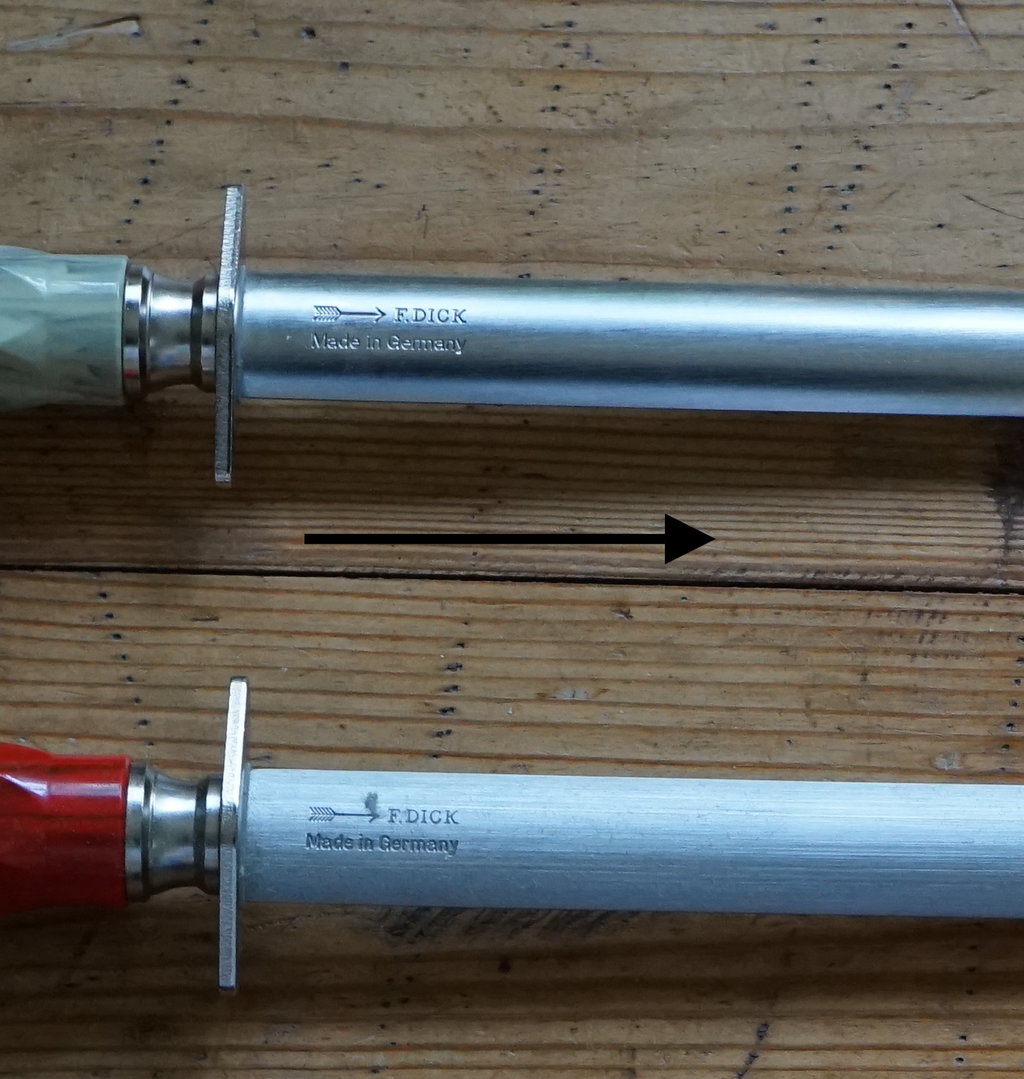

Wetzstahl
Fachhandel Heucher: Dick Dickoron micro 30cm, oval, Superfeinzug, grauer Kunststoffgriff # 75003-30
Bilder sagen mehr...
Der rote ist ein Saphierzug...und auch schon feiner als ein " normal" Zwilling
Der graue ist meine Empfehlung...die Dinger halten ewig
Gruss
Micha

Moin
Ehrlich gesagt....nimm den Zwilling lieber nicht...der zerrubbelt dir die Schneide dermaßen , das da schnell ein Grundschliff fällig wäre..
