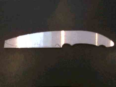

Hi alle,
nachdem die Fa. Recknagel am Freitag pünktlich geliefert hatte, hab ich mich übers Wochenende ans Feilen der Umrisse gemacht. Es ging eigentlich ganz gut. Spannend wirds wenn ich mit der Klinge anfange. Irgendwie werd ichs schon hinbekommen.
@Nidan: Ne, war keine Expressbestellung. Die Leute dort (übrigens sehr nette!!!) sagten 2 Tage Lieferzeit und so wars auch.
@ Leonardo: Ich hab dem Nidan jetzt mal was gemailt. Mal sehen, vieleicht stellt er die Bilder rein.
Gruß an alle
Aiwazz

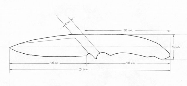

Merci Nidan !!!! :super:
So das wärs also :rolleyes:
Die Aussenlinie ist etwas bucklig geworden, aber ich denke das stört Euch nicht. Oder?
Hatte beim Nachziehen mit dem Filzer nicht so das ruhige Händchen :hmpf:
Jetzt legt mal los mit Eurer KONSTRUKTIVEN!!! Kritik :angst:
Aiwazz
Aiwazz: ist'n edelnicker, klar doch! Gefällt mir gut. Das wird schon. Schon Ideen für den Griff?
Sieht gut aus, eine schöne "runde" Form.
Hast Du Dir das mit dem Grundschliff auch wirklich gut überlegt?
Sieht aus als würde der Winkel von der Spitze bis zum Griff flacher werden, das ist schon etwas schwieriger denn die Fläche muß gleichmäßig verlaufend gefeilt werden.
Welches Material nimmst Du für den Griff, kommen auch Backen drauf und machst Du eine Bohrung für einen Fangriemen?
:super:
Finde den Entwurf ganz ok.
Ich mag Messer, deren Rücken gekrümmt ist.
Was mir allerdings auffällt sind die Fingermulden.
Paßt deine Hand da richtig rein?

freut mich, daß Euch mein Erstlingsentwurf gefällt!
@ Herbert:
Mir geht der Griff ständig im Kopf rum, aber was zündendes ist mir noch nicht eingefallen. Grundsätzlich denke ich eigentlich an ein dunkles bis rötliches Holz mit einer lebhaften Maserung. Allerdings kann ich mich auch nicht von dem Gedanken lösen, nach vorne, zur Klinge hin mit Metall abzuschliessen (heißt das Griffbacken?). Mal sehen, ich hab ja noch einiges mit Feile und Säge zu tun.
Für Ideen und Vorschläge zur Umsetzung bin ich aber immer offen!
@ Brunner:
Richtig überlegt hab ich mir den Schliff wohl nicht. Wie auch, hab sowas ja noch nie gemacht. Aber wie gesagt, ich bin für jeden Tip dankbar!
Eine Fangriemenbohrung möchte ich auf jeden Fall machen. Bezgl. der Hülse und der Pins für die Griffschalen könnte ich auch nen Tip vertragen.
@Flaming Moe:
Beim Rohling paßt meine Hand eigentlich gut rein. Sollte nicht schlechter werden wenn mal die Schalen dran sind. Warum fragst Du?

Entwurf
Hallo Aiwazz!
Dein Entwurf gefällt mir ebenfalls recht gut. Aber die Griffmulden sehen mir ein wenig zu scharf aus. Bastel Dir am besten Holzgriffschalenrohlinge aus Billigholz und probier damit mal herum, vielleicht merkst Du dann, dass die Form zu extrem ist.
In meine Hände würde der Griff nach meinem ersten optischen Eindruck nicht so gut passen.
Viel Erfolg beim weiterfeilen wünscht Dir der Leo.
Alles klar Leonardo, jetzt weiß ich was Moe gemeint hat:ahaa: !
Sicher, die Erhöhungen werden natürlich noch etwas abgefeilt. Die sind noch zu hoch.
