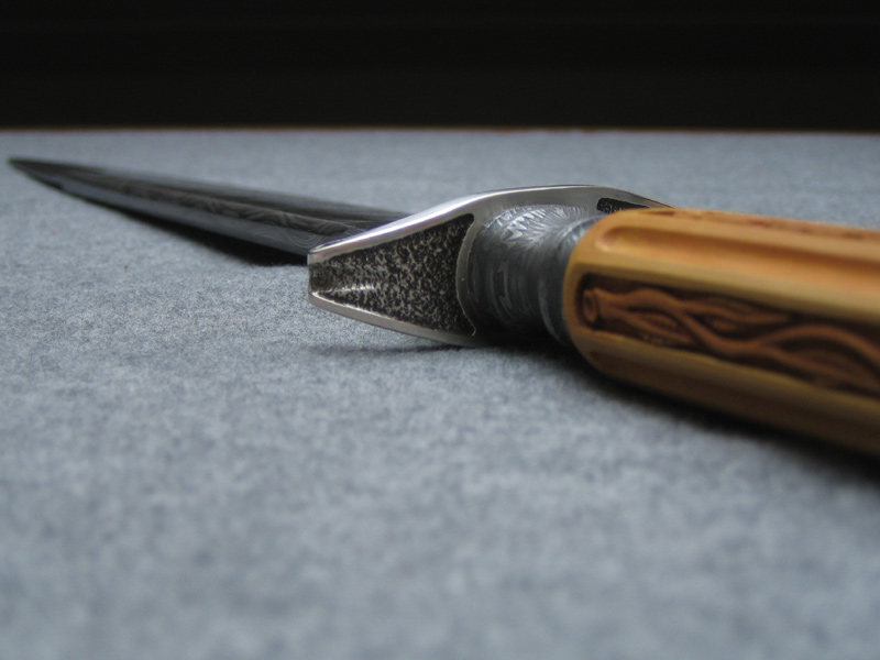

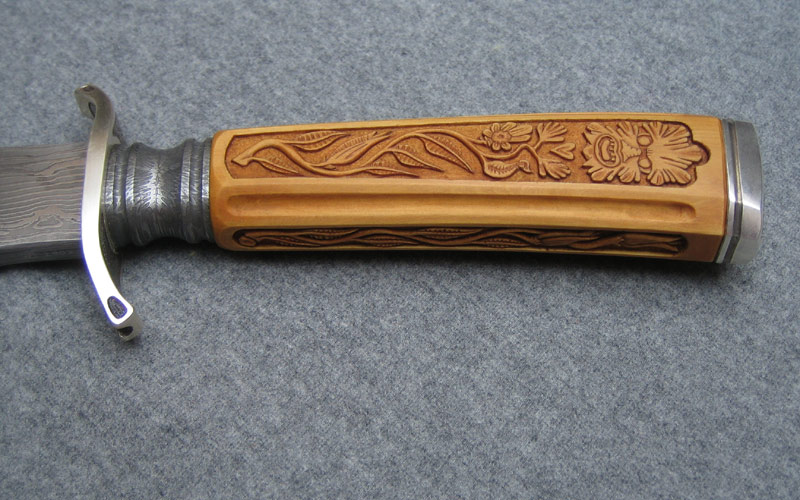

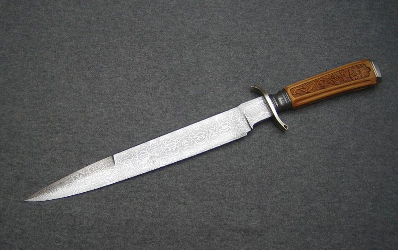

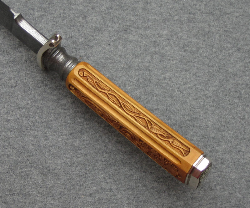

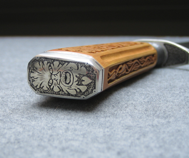

Liebe Leute,
hier mein letztes Werk für dieses Jahr:
Typ Hirschfänger:
Klingenlänge: 265mm, Klingendicke: 6mm am Ansatz, 4mm am Anfang der Rückenschneide, Gesamtlänge: 390mm. Bei dem Damast handelt es sich um geleiterten Mosaikdamast von Achim Wirtz, den ich dann in Klingenform gebracht habe. Achim hat auch das hübsche Material für das Zwingenstück geliefert.
Parierelement und Kappe sind aus Feinsilber, der Griff in bewährter Manier aus geschnitztem Buchsbaum.
Mit dem Griff allein hab ich etwa 35 konzentrierte aber auch entspannende Arbeitsstunden verbracht. Beim Masqueron hab ich mich von einem Renaissance-Motiv inspirieren lassen.
Zum Gewicht kann ich keine genauen Angaben machen, der Schwerpunkt liegt aber ergonomisch günstig in Höhe des Ricassos.
Was natürlich noch fehlt ist eine passende Lederscheide, vielleicht mit Beimesser, wie es bei älteren Stücken üblich war.
Ich wünsche viel Spaß beim Schauen und vorab schon mal frohe Weihnachten.

Hallo Norbert,
das Messer ist ein Traum, man kann sich gar nicht satt daran sehen...
Form, Material, Verarbeitung....:super:
Allein die Gravur und die Schnitzereien sehen sehr gut und sauber aus.
Definitiv ein Messer, dass ich niemals benutzen würde (wenn es denn meins wäre), obwohl es seine Aufgabe sicher sehr gut erfüllen würde.

Hallo Norbert,
das Messer gefällt mir außerordentlich gut, die Schnitzereien sind super.
Ich wünschte, ich hätte genug Zeit und Muße um mich an so einen Griff ranzuwagen.

@ Norbert!
Da hast Du uns ja ein TOLLES Werk unter dem Christbaum gelegt :super:
Der Schnitzerei Griff ist der Hammer (überaffengeil)
Mit welchen Werkzeugen machst Du das :confused:

Ich hab's ja schon als einer von Wenigen in den Händen halten können und kann nur sagen, dass die Fotos der Arbeit nicht wirklich gerecht werden. Die Schnitzereien sind wirklich unglaublich und das gesamte Messer ist wirklich wunderschön geworden und ich bin natürlich froh, dass Norbert den Damast so veredelt hat!!

Damast, Parierelement, Abschlußkappe, alles wunderschön.
Ich habe allerdings noch nie jemandem, der so etwas schönes in Buchs geschnitzt hat zu Weihnacht und dem neuen Jahr alles gute gewünscht.
Das möchte ich hiermit herzlich tun, Kompliment, und alles gute.
Hallo Norbert
Ein sehr gelungener Jahresabschluß von dir.
Die Griffschnitzereien sind ja fantastisch. :super:
Danke fürs zeigen.

Vielen Dank Euch allen für das reichhaltige Lob!
Die Frage nach dem Grad der Benutzbarkeit stellt sich bei solch aufwendigen Stücken ja oft.
Mir persönlich ist dabei wichtig, dass diese durch einen stabilen Aufbau, Gesamtgewicht,
Schwerpunktlage, verwendete Materialien und Wärmebehandlung auf jeden Fall
gewährleistet ist. Die Schnitzereien und die Silberteile sind natürlich empfindlich gegenüber
Verkratzen, aber so lange das Messer nicht dauernd in den Dreck fliegt, sollte es im Rahmen
bleiben. Jagdwaffen waren schon immer oft Prunkwaffen.
@xxa: Ich arbeite immer mit ganz profanen Einweg-Skalpellen. Die liegen gut in der Hand
und haben sehr dünne, flexible Klingen, mit denen sich auch kleine Radien einfach schneiden
lassen. Zum Ausheben von Vertiefungen habe ich noch einen Satz kleiner Stechbeitel bis
runter auf 0,5mm Breite und ein paar feine Hohleisen, sowie ein Sammelsurium von
Zahnarzt-Instrumenten.
