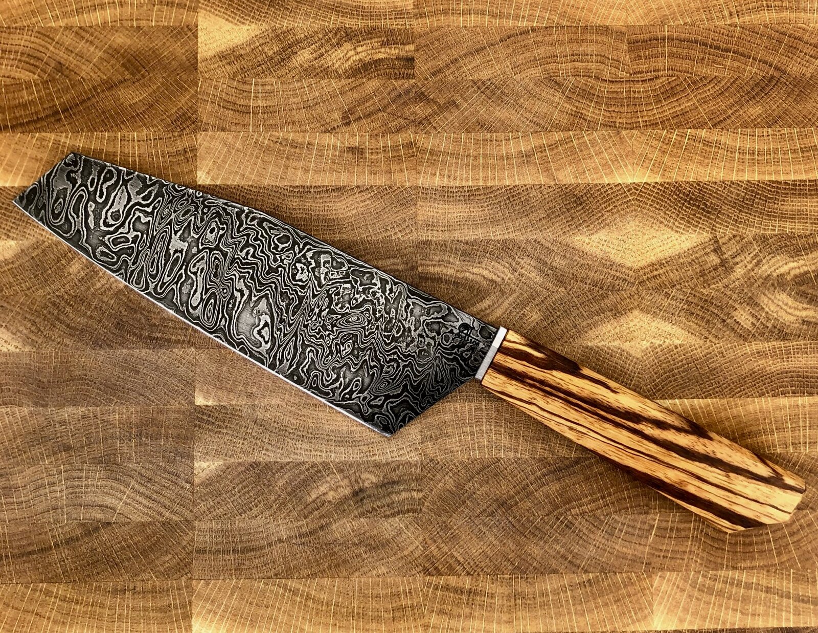

Ebenfalls top Qualität bekommst du mit der knife-art basic Serie. Habe das Bunka hier vorgestellt. Die Messer sind richtig dünn ausgeschliffen, schneiden mega und - im Gegensatz zu den o.a. Fujiwaras - richtig geschmiedet. Rein vom Schneiderlebnis musst du nicht mehr Euros ausgeben. Die geschmiedeten Messer gibts aber auch schicker und jetzt sind wir wieder bei deiner Optik.

Zum Thema Damast: Richtig geschmiedeter Damast - wie ihn die Fa. Balbach herstellt - da beginnen die Preise vierstellig. Und Damast schneidet eher schlechter als Momostähle. Just saying.
Ich zeige hier keines meiner Damastmesser, denn meine Lieblingsmesser sind alle aus 14C/28N. Auch die Messer von Jürgen Schanz sind aus diesem Stahl und die von Culilux auch. Aber danach hast du ja nicht gefragt.
