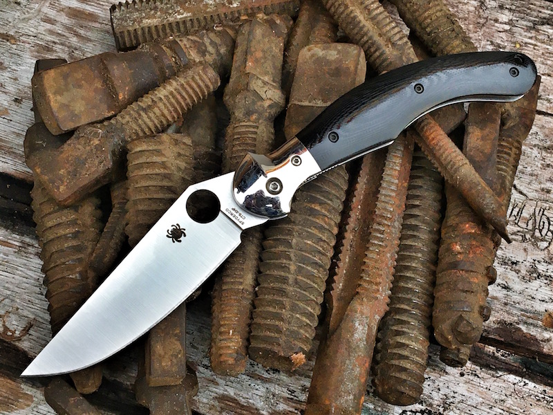

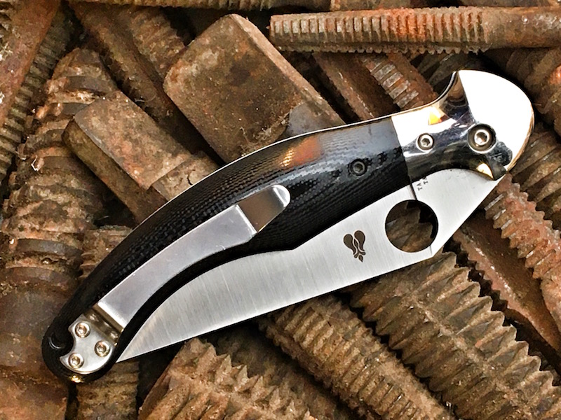

Zum Vergleich, hier nochmal der Ausgangszustand, etwas zu bling-bling für mich.

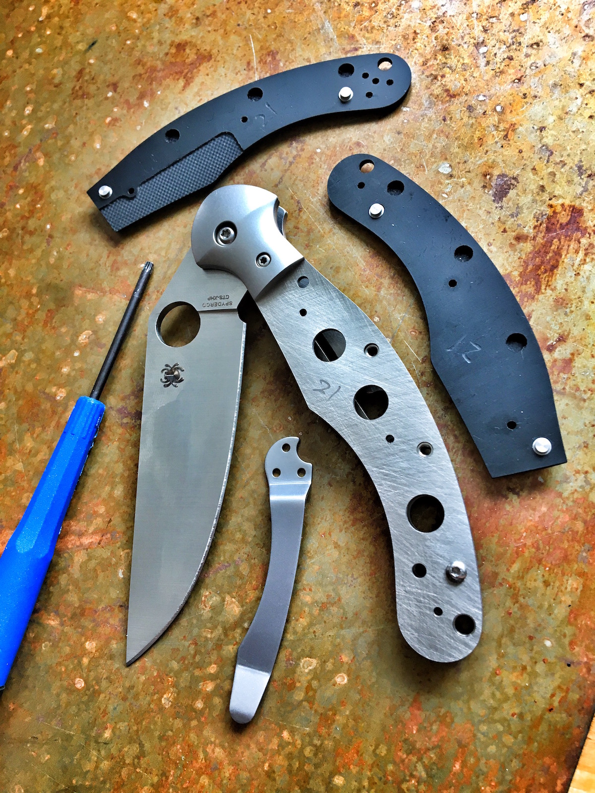

Backen gestrahlt und im Originalzustand mit Tragespuren:
full
Vorbereitung der Montage:
full
full
full

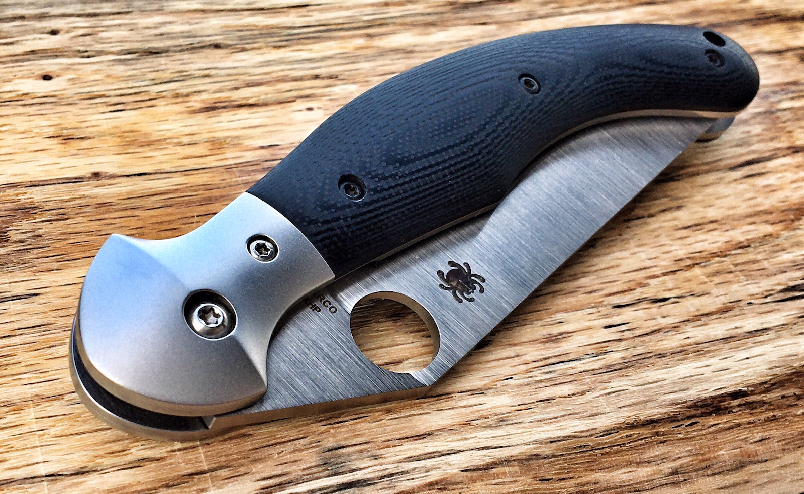

Und so sieht's jetzt aus - endlich :hehe:
full
full

Sehr schön geworden. Gestrahlt passt aus meiner Sicht ungleich besser zu diesem Messer - obwohl ich kein Problem mit blingbling habe. :irre:
grüsse, pebe
Gefällt mir so auich sehr viel besser :super:
Sach mal, rennst Du auch öfters auf verlassenen DB Geländen rum? ;)
Pitter
Ganz toll geworden, das Mattieren hat dem Messer einiges an seiner Operettenhaftigkeit genommen.
Wegen dem ganzen Rost, meinst du?
Naja, bei den ersten beiden Bildern sind es in der Tat ziemlich alte Landmaschine-Gewindeschneider (so meine Vermutung), die ich beim Schwager im Schopf gefunden habe.
Die weiteren Bildern entstanden tatsächlich auf einer rostigen Blechplatte, allerdings ist die ein Reststück aus dem Baggerbau ("Alles unter 8 mm ist Dünnblech!").
Und die letzten beiden sind in meiner, in jahrelanger, geduldiger Patinierungsarbeit optimierten, Feuerschale aus Kupfer kreiert worden.
Liegt also alles hier irgendwie rum - und nein, ich wohne nicht in einem Verschiebebahnhof :irre:
