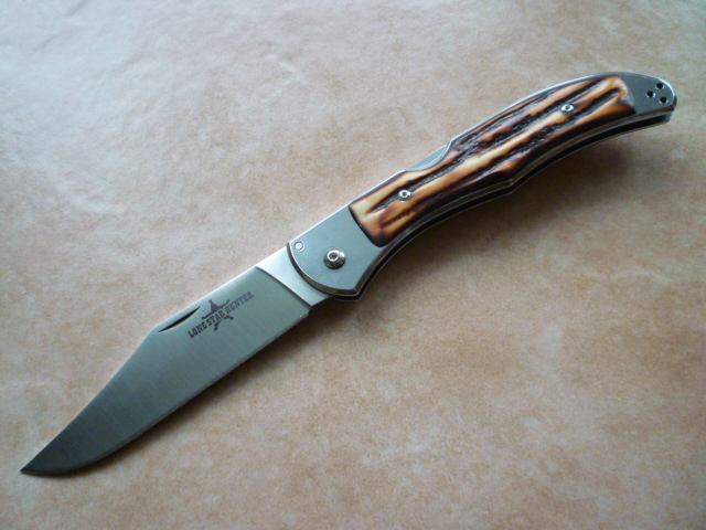

Ich hab das Rezept zum [Damast] Färben
Hi Günter, du hast nichts verpasst, genau darum geht es. In unserem alter verpasst man doch nichts mehr oder?
Bis dann
Wolfgang
Dann muß Freund Pachi mal seine Beschreibung ändern, denn"ATS-34 steel, stainless steel for engraved bolsters " ist das sicher nicht.
Guenter
