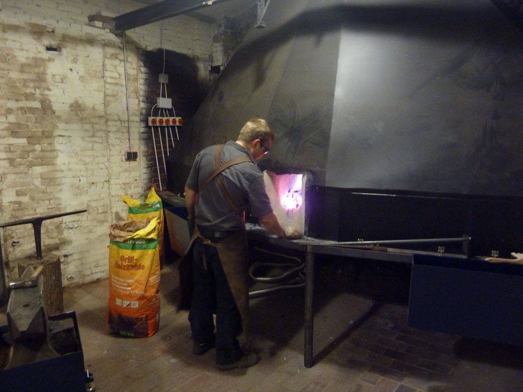

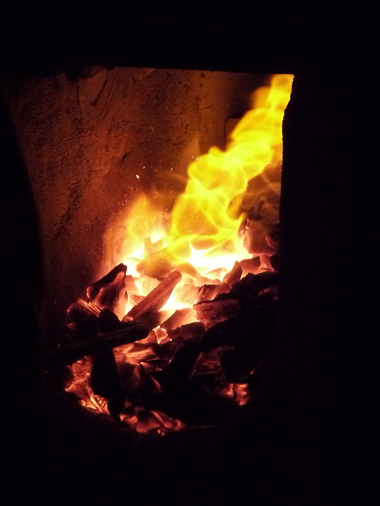

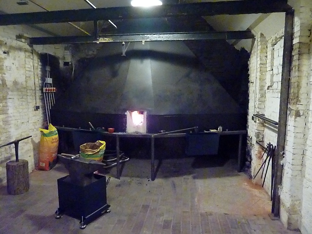

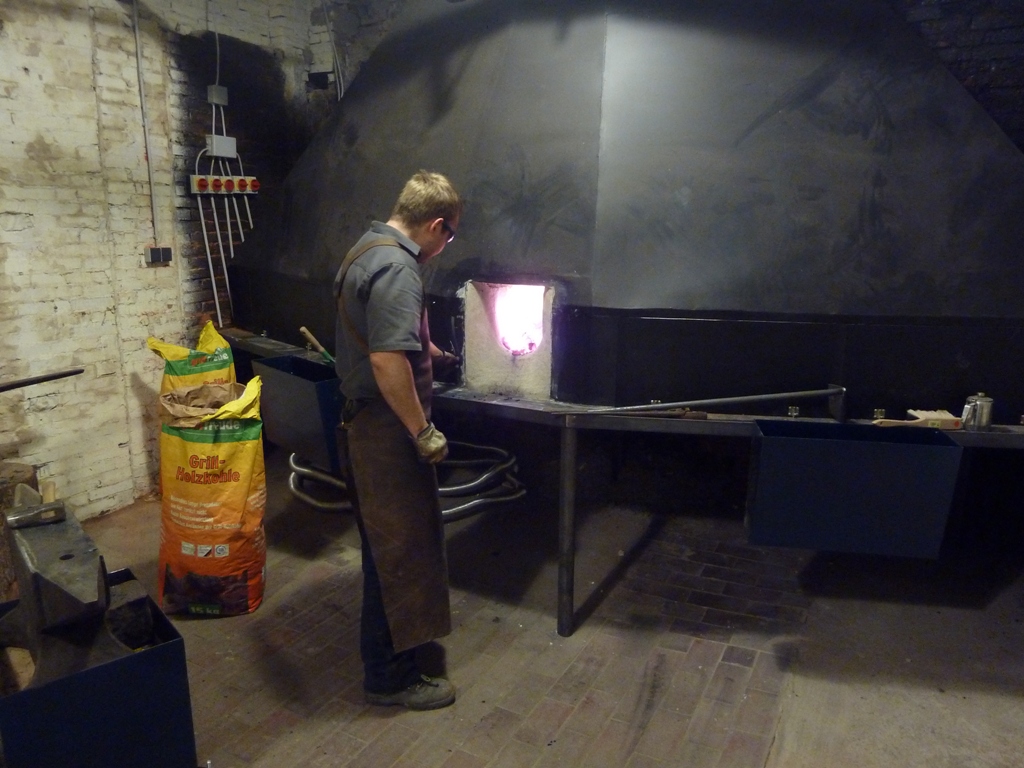

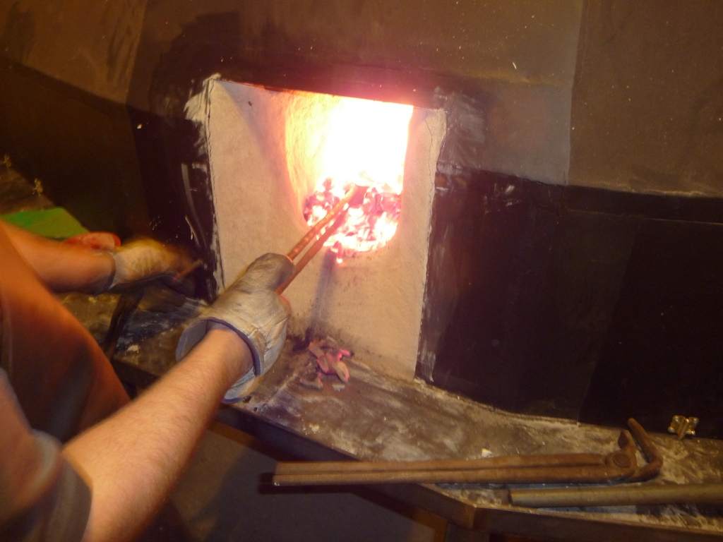

Ich habe Klappen für den Rauchfang gebaut, damit ich die offene Fläche zwischen Rauchfang und Tisch nach Bedarf verringern kann. Dann hab ich meine Seitenwindesse gebaut und einen Schiebe-Luftregler für die Esse. Hier bilder vom ersten Schmieden letzten Mittwoch.

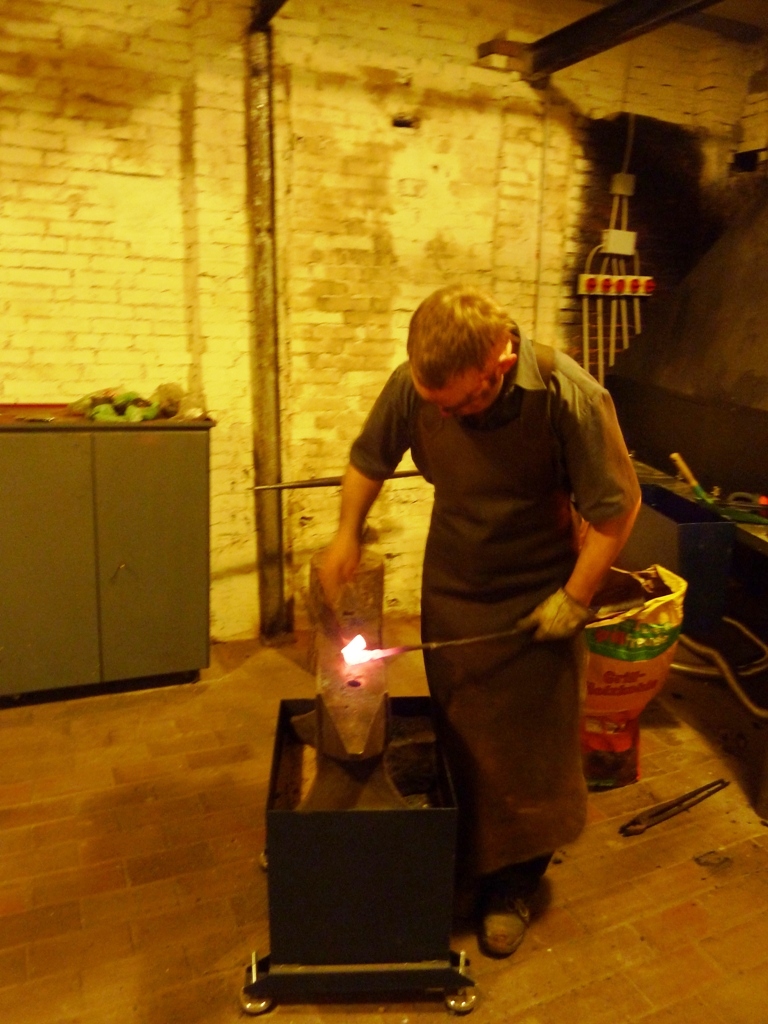

Und es hat auch jemand beim Pusten mitgeholfen;-)
Gruß Jannis

da ist ja richtig was passiert bei dir.Sieht alles wie eine Schmiede aus ;)
Glückwunsch von mir und immer ein heisses Eisen im Feuer.
Wofür sind die 5 Gebläse?
Die Entkoppelung und wie es gemacht ist würde mich interessieren.
Gruß Carsten

ich bin auch echt froh, dass ich jetzt endlich richtig in der Werkstatt arbeiten kann.
Die Gebläse sind für die anderen Essen. Neben meine Langesse kommen dann auf jede Seite zwei konventionelle Feuerschalen. Die sind dann für die Schmiedekurse.

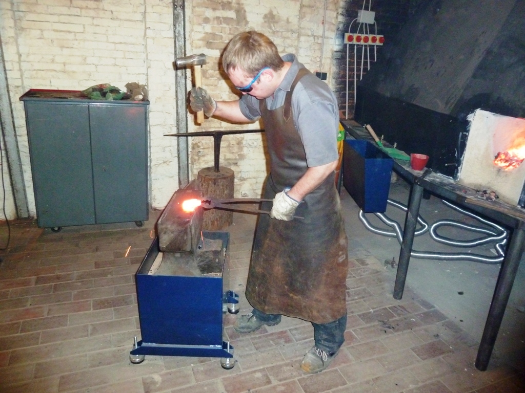

Dummer Weise habe ich aus Unachtsamkeit den Amboss falsch herum aufgestellt. Nächste Woche werd ich ihn umdrehen und ein paar Fotos von dem Innenleben der Box machen.
Gruß Jannis
