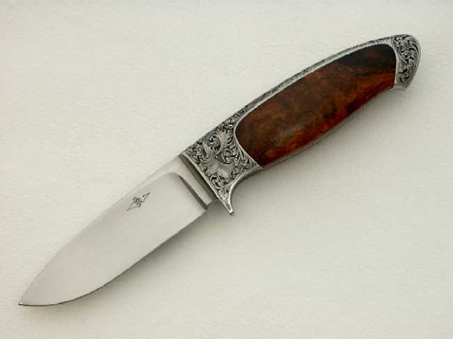

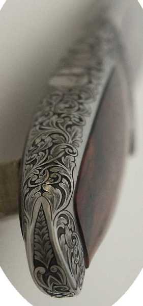

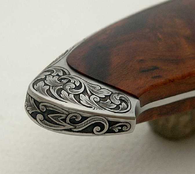

mal wieder was "neues" aus S90V, hat meine lieblingsgraveurin wieder
super hin bekommen:). bin jedesmal fassungslos wie man solche gravur in cpm hinbekommt.
stahl: s90v
gesamtlänge: 21cm
klingernlänge: 9,7cm
griffmaterial: wüsteneisenholz
gruß
mic

Das Messer, fällt mir gerade auf, hat einen sehr interessanten Erl:
Sieht so aus, als wenn der Erl zusätzlich zum Tapern noch von oben nach unten keilig ist, oder ist der obere Bereich quasi "nur" ein verbreiterter "Verbindungssteg" zwischen den Backen und dem Knauf ?

Hallo Michael,
ich steh zwar auch nicht so auf Gravuren, aber mich erstaunt es immer wieder, was manche Profis alles machen (das gleiche gilt für Scrimshaw). Das Messer gefällt mir trotzdem sehr gut. Ich habe so ein ähnliches auch schon auf Deiner Homepage gesehen. Was mich allerdings noch interessieren würde, warum Du die Griffschalen nicht bündig/plan mit dem Messer gemacht hast. Gibt es dafür einen ("technischen") Grund. Wird das Messer erst graviert und dann gehärtet, und ist dadurch ein bündiges planschleifen der Griffschalen nicht mehr möglich?

@luftauge,
den griffrücken, kann man als verbindungssteg zwischen parierelement u. endkappe bezeichnen. den smalen steg den du unten am griff ca.2mm steg siehst, dient zur auflage des griffmaterials, kann mann auch weglassen, so dass man den steg nicht sieht, wäre etwas aufwendiger;-).
@tolstoi
das griffmaterial, lasse ich bewusst überstehen, so kannst du nach jahren des gebrauchs die griffschalen immer wieder aufpolieren o. falls dir das messer auch mal runterfällt und du dellen im griffmaterial hast kannst du sie einfach wieder wegschleifen, schleifst du das griffmaterial bündig mit dem stahl, so hast du diese möglichkeiten natürlich nicht, auch könnte das material schrumpfen und dann entsteht eine kleine häßliche kante.
nach dem härten poliere ich meine messer nur noch, die gehen fix u. fertig zur härterei, so ersparst du dir eine menge nacharbeit. schleifen
nach dem härten ist viel zu aufwendig.
gruss
mic
