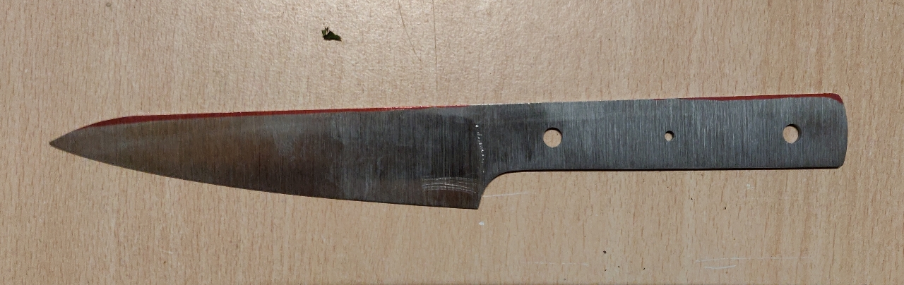

Wenn es nicht drauf ankommt, dann mach eine Bruchprobe - Spitze abbrechen und den Bruch anschauen. Ist er fein samtiig, ist alles gut. Ist er kristallin glänzend, hast Du Grobkornbildung.
Überwchleifen würde ich auf jeden Fall und schauen, ob nach einer weichen Oberfläche eine harte Schicht kommt - dann ist lediglich die Oberfläche entkohlt.
Einmal schärfen nach dem Überschleifen kann auch aufschlussreich sein. Hast Du einen weichen und zähen Schleifgrat, der sich beim Abziehen von einer Seite auf die andere legt und schwer abzubekommen ist, dann kann das auf Restaustenit hindeuten.
Gruß,
Torsten
Ok, habe mal die Spitze abgebrochen, war sowieso ein Riss drin also alles gut. Abschleifen probiert und das Teil war durch und durch weich. Leider kriege ich keine besseren Fotos hin: IMG_20221126_160242-01.jpeg (https://www.dropbox.com/s/eydv42p7orxznpa/IMG_20221126_160242-01.jpeg?dl=0)
Sieht alles sehr kristallin und glänzend aus... Ich sehe das alles noch als Lehrgeld an, mehr Stahl kommt nächste Woche. Auf jeden Fall kenne ich jetzt einige Wege wie es nicht funktioniert.... 😁
Danke euch allen!
jep - Grobkorn. Also zuviel Temp./ Zeit.

Danke dir für deine schnelle und hilfreiche Antwort. Ich benutze zum härten jetzt einen kleinen Härteofen den ich von einem Kollegen geschenkt bekommen habe. Der Ofen geht hoch auf 810 Grad was ich mit einem Digitalthermometer mit K-Sensor gemessen habe. Die selbst gebaute Esse nutze ich nur noch zum schnellen normalisieren da ich mit der Brennleistung noch nicht ganz zufrieden bin. Nächstes Jahr werde ich die Esse noch ein wenig modifizieren und mir einen neuen Brenner zulegen bis dahin ist der Härteofen verlässlicher. Nach vielem lesen und nach euren Antworten und Hinweisen gehe ich schwer davon aus dass ich für Klinge definitiv zu lange aufgeheizt habe und so letztendlich das Kornwachstum völlig habe ausufern lassen. Aber egal, wieder etwas (viel, Dank euch!) dazugelernt und darum geht's mir zur Zeit da ich mich mit dem härten für mich auf vollkommenes Neuland wage. Bisher hat ein Nachbar (Profi Metaller in einem Ausbildungsbetrieb) immer die Wärmebehandlung übernommen. Aber irgendwann möchte man das ja auch selber machen.... 😀
Zum Stahl - ja der 1.1525 ist erst einmal billig. Ich habe hier noch ein paar Stücke 1.2442 und 1.1563.01 herumliegen und bekomme nächste Woche von Achim Wirtz auch noch ein paar Stücken Stahl aber ich habe zunächst einmal aus Kostengründen den billigen Stahl gewählt. Ich hätte allerdings nicht mit solchen Problemen gerechnet bzw. ich habe mir die Wärmebehandlung einfach leichter vorgestellt. Einfach mal ein bisschen heiß machen und dann ab ins Wasser oder Öl damit hat nicht funktioniert... 😁 Außerdem hätte ich mich, glaube ich, schwarz geärgert wenn ich drei teure Stücke 125sc versaut hätte. Aber so habe ich viel über die Gefügeumwandlung gelernt (und erfahren müssen) und wenn ich den 1.1525 in den Griff bekomme dann gehe ich über zu den gutmütigeren Stählen.... 😁
Letzten Endes alles gut, die Klinge habe ich - mit einem leichten Verzug - jetzt doch noch hart bekommen. Klinge nochmal normalisiert und dann den Ofen erst aufheizen lassen und dann nur noch ein paar Minuten bis zum Kirschrot in den Ofen und dann zügig ins Rapsöl und danach in die Fritteuse bei 190 Grad. Geht doch. Ist nicht die schönste Klinge aber sie wird mir in Erinnerung bleiben.... 😁 Nächste Woche gibt es dann noch 5 Liter Durixol V35 und dann werde ich mich an weiteren Klingen versuchen.

Das eine mal härten schlug vielleicht nur scheinbar fehl, und die Feilprobe wurde auf einer entkohlten Randschicht vorgenommen. Nach 1h Haltezeit ohne Schutz vor Sauerstoff nicht verwunderlich. Oder der Lehmmantel hat die Abkühlgeschwindigkeit dann doch zu sehr verzögert.
Zur Grobkornbildung gab es im Übrigen auch erst ganz aktuell wieder Futter vom knifesteelnerd in Videoformant, wobei gezeigt wurde, dass auch sehr großzügige Haltezeiten selbst bei unlegierten Stählen keine nennenswerte Grobkornbildung bewirken sollten, solange Temperaturen nicht übermäßig überschritten werden. 1h bei einem 1.1525 scheint aber dann doch zu viel des Guten zu sein. Womöglich überhitzt aber auch noch der Ofen. Ist der externe K-Fühler dauerhaft installiert? Ich würde wirklich mal langfristig überwachen, was der Ofen so macht. Sprich über min. 10-15 Minuten bei Härtetemperatur.

Restaustenit sicher bei eutektoiden Stählen nicht so , dass man da massiv übersättigen könnte. Ich würde allerdings dennoch Überhitzung/ Überzeitung vermeiden und eine gewisse Menge Restaustenit dürfte lokal dann vlt. doch auftreten. Ich muss aber auch sagen, dass mein weiter oben Geschriebenes auf der Verwechslung mit dem 1.1545 beruhte. Asche auf mein Haupt....
Entkolung wurde von leelo ja ausgeschlossen, da der gesamte Querschnitt weicher war. Was genau da los war, werden wir nicht mehr erfahren. Es freut mich aber, dass die erneute Härtung nach dem Normalisieren geklappt hat - der Weg zum Erfolg ist also klar und das ist das Wesentliche ;)
