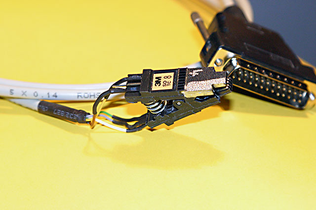

Von potentiellen Kontaktproblemen am SOIC Clip mal abgesehen, stört das bei der Programmierung und/oder der Funktion?

Bei sämtlichen mir bekannten 1,4 oder 2,8A Varianten von Shiningbeam (ab 2010) sind die Pins 3&4 des Tiny verlötet - warum auch immer.

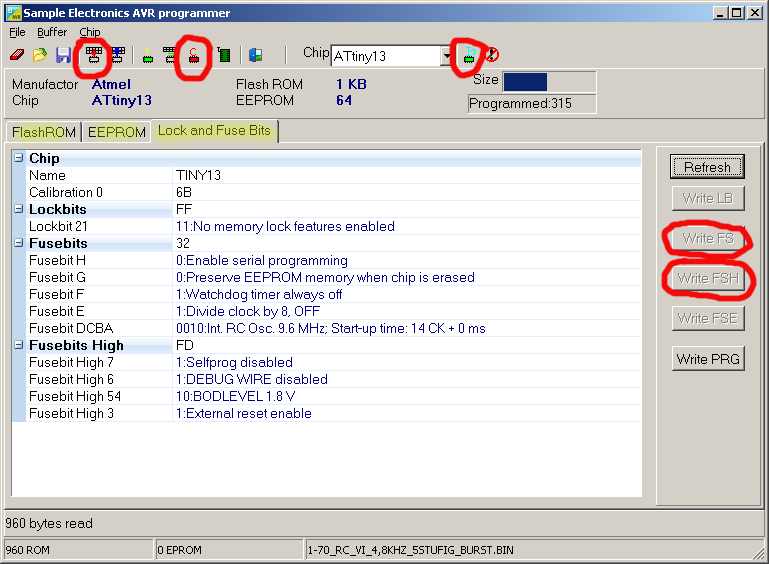

Guten Morgen,
ich hab mich heute auch nochmal dran gesetzt, nachdem ich vom Conrad nen frischen Attiny13 bekommen habe :super:
Folgendes Verhalten:

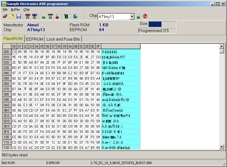

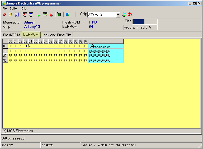

Wenn ich jetzt hier auf Programmieren klicke, passiert folgendes:
Programmiere ich aber nicht EEPROM sondern Flash, klappts:
Sowohl mit eep als auch mit hex...
:confused:
Was will mir der Tiny sagen? :argw:

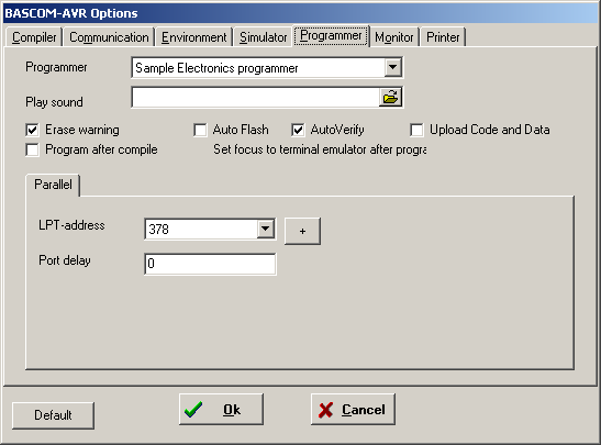

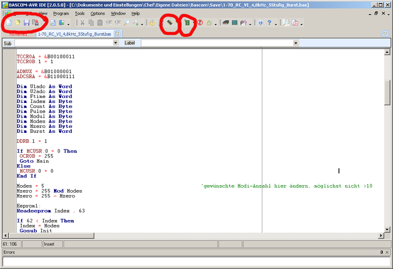

Ich habe die BLF-Software kürzlich mal probiert, mit dem Bascom "Sample Electronics Programmer" funktionierte folgende Methode:
Die BLF-VLD.hex vom Reiter Flash aus normal per Buffer -> load from File laden, die BLF-VLD.eep musste hingegen erst in eeprom.hex umbenannt werden, dann vom Reiter EEPROM aus ebenfalls als "Intel HEX" in den Buffer.
Wenn ich es richtig verstehe, fehlen dir im Prinzip nur noch die Daten im EEPROM. Probiere erstmal, ob vielleicht auch bei deinem Programmer bereits die Umbenennung in .hex funktioniert. Falls nicht, schaue mal nach einer Möglichkeit das EEPROM manuell zu editieren. Welche Werte die Zellen benötigen, kannst du dir dann mit der soeben beschriebenen Methode in Bascom anschauen.

So in etwa sollte ein fertig konfektioniertes Kabel ausschauen:
Fertig? Super! :)

Wichtig bei den Einstellungen ist nur, daß der Sample Electronics Programer verwendet wird, ansonsten erkennt Bascom nicht unser Kabel!
Options > Programer
Einstellungen wie folgt:
Dann kann es endlich losgehen :)
Das Hauptfenster:
Die 6 rot markierten Buttons sind eigentlich alles was wir hier brauchen.
Auf der Linken Seite:
- Neue Datei,
- Datei öffnen,
- Speichern,
- Speichern unter,
ist eigentlich trivial.
Der schwarze rechte Chip in der Mitte steht für „Compile“,
Der grüne Quader rechts daneben steht für „Program Chip“,
falls noch Fehler im Code sind, färbt sich der Button übrigens rot.
Das war’s, den Rest können wir ignorieren.
Wenn man die ersten Programmzeilen in das Editor Feld schreibt oder ein Programm lädt, stellt man fest, daß die Editor Funktion ganz brauchbar ist.
Durch die mehrfarbige Hervorhebung sind die Zeilen sehr gut lesbar.
Ein kleines Ärgernis ist:
Die Kommentierungen schmeißt Bascom ungefragt immer extrem nach rechts.
Man kann die Abstände zwar wieder durch löschen verkleinern, beim nächsten Programmstart ärgert einen Bascom aber erneut :rolleyes:
Lernt damit zu leben.

Der Treiber wird mit Strom versorgt und der Clip wird richtig herum vorsichtig aufgesetzt.

Meine Treiberversion, 2 Posts vorher angehängt, umbenennen, d.h. die „.TXT“ Endung entfernen und laden.
Anschließend klicken wir auf den „Compile“ Button, die Zeilen werden aufbereitet.
Ein weiterer Klick auf „Program Chip“ öffnet das Programmierfenster.
Wenn jetzt keine Fehlermeldung erscheint und oben im Fenster der korrekte Chip angezeigt wird, Gratulation!
Ihr dürft Euch eine Woche wie Elvis fühlen ;)
Falls eine Fehlermeldung auftaucht wie
"Could not identify chip with ID: was auch immer“
hilft nur die Systematische Fehlersuche, die Codes geben keinen Anhalt.
Sitzt der Clip korrekt? Und richtig herum?
Gerade am Anfang kann es passieren, daß der Clip doch nicht gleich auf Anhieb 100%ig sitzt.
Daher mal versuchen, die Position der Klammer zu optimieren und nochmals testen.
Dazu muß man den Programmierer nicht jedes Mal schließen, ein klick auf das türkise „I“ rechts von der Chip Auswahl reicht.
Wenn der Tiny korrekt erkannt wurde, unterbleibt die Fehlermeldung und der korrekte Chip wird im Fenster angezeigt.
Weitere Fehlerursachen:
- Stromversorgung okay? Ggf. mit DMM prüfen und/oder Emitter anklemmen.
(Eine LED darf übrigens nicht während der Programmierung angeschlossen sein)
- LPT Stecker korrekt an den Rechner angeschlossen? Kontaktschwierigkeiten sind hier häufig und die beiden Schrauben haben daher durchaus ihre Berechtigung.
- Nochmals einen Blick in den Gerätemanager: Keine Frage- oder Ausrufungszeichen?
Unter Details die Einstellungen mit denen in Bascom vergleichen.
- Ansonsten das Kabel erneut überprüfen, am besten per Durchgangsprüfer mit feinen Prüfspitzen jeweils von Kontakt zu Kontakt.
Vor allem aber auch überprüfen, daß man wirklich die richtigen Pins gewählt hat!

Dann widmen wir uns zuerst dem rechten Reiter „Lock and Fuse Bits“.
Eine kurze Info zu den essentiellen Tasten:
Der Button mit dem roten Pfeil dient jeweils zum beschreiben des Chips im FlashRom und EEPROM Reiter.
Das rote C haben wir ja bereits kennengelernt.
Das türkisene I hatte ich bereits bei der Fehlersuche angesprochen. Ein Klick darauf läßt den Programer erneut nach dem Chip suchen.
Die Lock and Fuse Bits sind in 3 Bereiche unterteilt:
  • Lockbits, die werden bei uns nur durch das löschen aufgehoben, nix weiteres zu tun.
  • Fusebits: Wer bei meiner Frequenz bleibt, sollte nach dem Löschen lediglich den Fusebit G auf
    “0: Preserve EEPROM“ umstellen, und die Änderung per „Write FS“ auf den Tiny speichern.
  • Fusebits High: Bei meiner Version ist da nach dem löschen des Chips normalerweise nichts mehr zu tun, ansonsten Werte gemäß Screenshot abändern und analog per „Write FSH“ abspeichern.
Sehr praktisch sind übrigens die Prüfsummen, die sich jeweils neben der Überschrift befinden.
Bei meiner Treibervariante reicht es z.B., wenn man die Sollwerte FF / 32 / FD überprüft.
Stimmt jeweils die Prüfsumme, muß man die Werte nicht einzeln abgleichen.
Der nächste Tab den wir uns vornehmen ist der ganz linke, FlashROM:
Dort hat Bascom bereits den gecompilerten Code abgelegt, alles was wir tun müssen, ist per Klick auf den Button mit dem roten Pfeil die Daten zu übertragen.
Schreibfehler:
Wie rsfyfy bereits erwähnt hat, ist hier gelegentlich mit Schreibfehlern zu rechnen.
Art und Menge sind hier offenbar von verschiedenen Faktoren abhängig.
Eine gute Abschirmung des Kabels reduziert die Fehler deutlich.
Auch eine schlechte Verbindung zwischen Clip und Tiny kann die Häufigkeit erhöhen.
Zu einem gewissen Prozentsatz muß man die Fehler einfach hinnehmen und den Schreibvorgang halt wiederholen.
Im ganz hartnäckigen Fällen empfehle ich, die Reihenfolge umzukehren und direkt nach dem (erneuten) Löschen erst das FlashROM zu übertragen und dann die anderen beiden Reiter abzuarbeiten.
Keine Ahnung wieso, aber dies reduziert offenbar die Fehlerquote..
Gleich haben wir es geschafft, letzter Tab – EEPROM:
Hier werden die Helligkeitsstufen eingetragen.
Kleine Besonderheit: die letzte Stufe ist die 00;00 ansonsten ist die Reihenfolge Trivial,
01;00 ist die erste Stufe, 02;00 folglich die zweite, usw...
Der Tiny bietet 255 Helligkeitsstufen.
255 ist Max (ohne PWM)
1 ist die niedrigste Helligkeitsstufe, wobei anzumerken ist, daß einige Emitter erst bei etwas höheren Werten (4-8) anspringen.
Eingetragen werden die Werte hexadezimal, Umrechner finden sich zuhauf im Netz, eine Umrechnungsfunktion verfügt aber auch die angehängte Excel Tabelle, ein praktischer kleiner Spickzettel, den man parallel zu Bascom öffnen kann und mit der man alle wichtigen Werte zur Hand hat :)
Wenn wir jetzt bei meiner Treiberversion bleiben, lauten die korrekten Modewerte
FF C3 84 2F 08
Da der letzte Mode wie erwähnt am Anfang eingetragen werden muß, lautet im Programer die korrekte Reihenfolge
08 FF C3 84 2F
wie auch auf dem Screenshot ersichtlich.
Von einem Feld zum nächsten wechselt man übrigens mit einem „Enter“ zur Bestätigung und anschließend dem entsprechenden Pfeil an der Tastatur.
Ein weiteres mal betätigen wir am Ende den Übertragungsbutton mit dem roten Pfeil und ....
Das war’s ! :super:
Treiber abklemmen, testen, staunen :D
