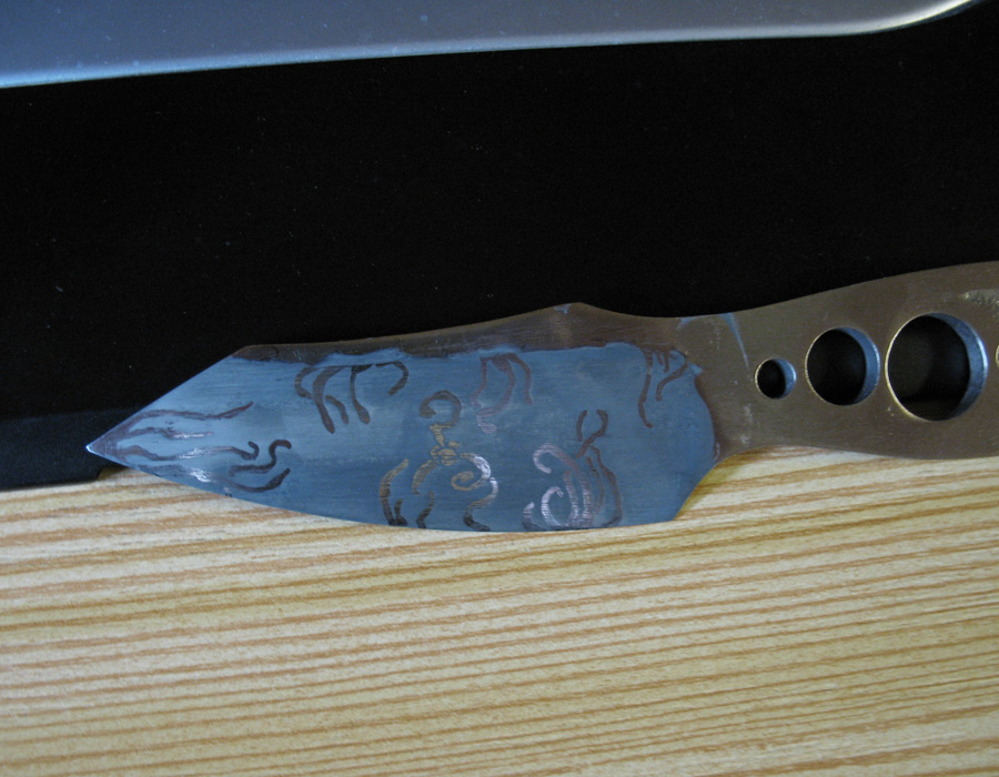

Zum Finish: Hab heute mal einen Test mit ner anderen Klinge (ebenfalls SB1) gemacht; das Ergebnis ist nicht so ganz wie gewünscht, trotzdem dass die Grundidee durchaus funktioniert hat.
Besagte Grundidee: Eine matte Oberfläche mit poliert bleibenden Mustern. Nicht mit Säure, sondern mit Salzwasser+Elektrolyse geätzt, wobei ein wasserfester Folienstift und Nagellack für die Muster herhalten. Funktioniert auch recht gut, nur wird der Stahl leider nicht nur matt, sondern auch leicht bläulich womit ein unschöner Kontrast zu den orangen Griffschalen entstehen würde. Diese Idee ist damit also erstmal gestorben. Allerdings ziehe ich noch immer eine ganz leichte Ätzung in betracht, die nur im richtigen Winkel gegen Licht gehalten, Zeichnungen sichtbar macht. Mal schauen....
Die Zeichnungen sind recht gut zu erkennen, allerdings auch der eindeutige Blaustich. In diesen Zeichnungen versteckt sich übrigens auch wieder eine deutliche Anspielung; allerdings um Äonen älter als "Regel 9" :D

Der Ätzversuch war leider nicht so erfolgreich, wenn ich das richtig einschätze - schade.
