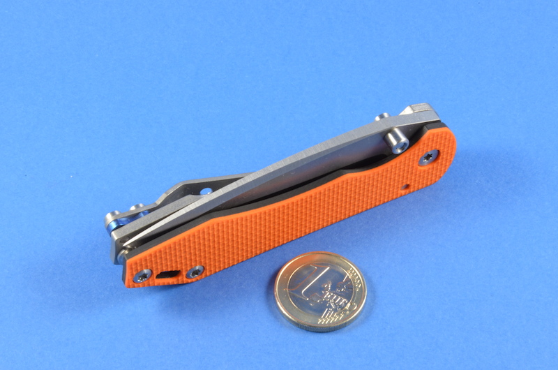

Jepp, freihand mit dem Dremelverschnitt. Geht besser als ich gedacht hatte, man muss nur Richtung und Winkel einhalten, dann gehts fast von alleineMit welcher Technik schaffst Du es, Deine Diamond-Pattern so zu schleifen? etwa freihand?
Das klebrige und schmelzende Zeug auf dem G10 war übrigens eine Folie zum Abziehen. Darunter wäre ein schön strukturiertes G10 zum Vorschein gekommen.

meine Empfehlung für das schnelle und schmerzfreie Entfernen von Riefen: Poliersteine. In deinem Fall FALCON Typ N, 320er Körnung.
Btw.: was ist das für ein Schraubstock, den du da zum Einspannen verwendest? Sieht geschickt aus …
