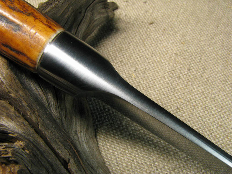

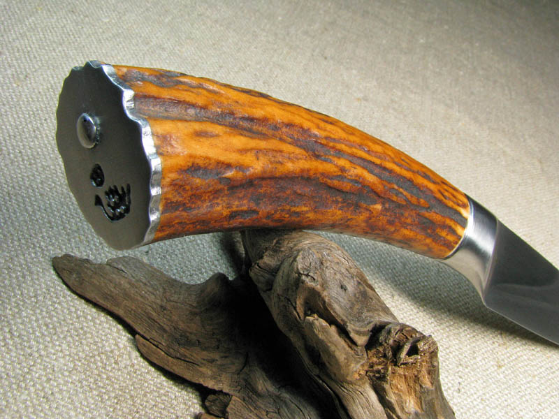

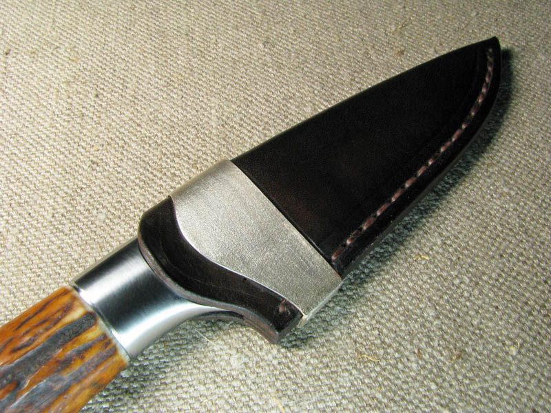

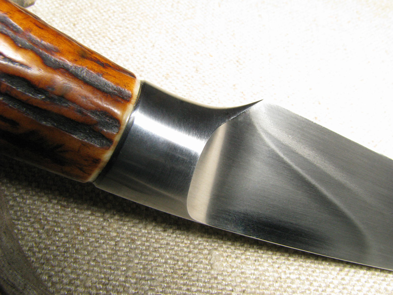

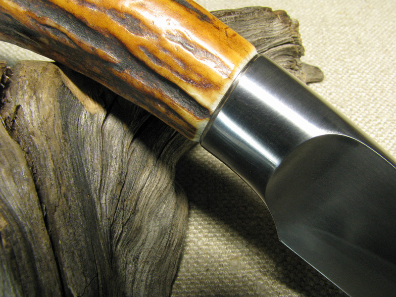

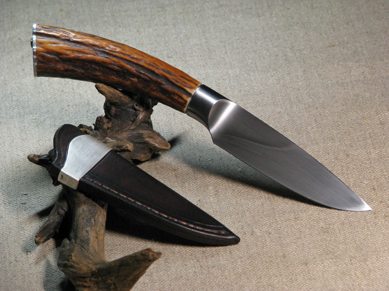

hallo zusammen,
hier mal wieder was zum thema ´jagdnicker´-
diesmal in moderner, schnörkelloser ausführung:
1545 geschmiedet
diff. gehärtet
sambarhorn
erl vernietet
22cm total
scharf 10cm
klinge von 4,5-2,0 mm
steckscheide mit mundblech aus Ag 925/000
danke für´s schauen!
