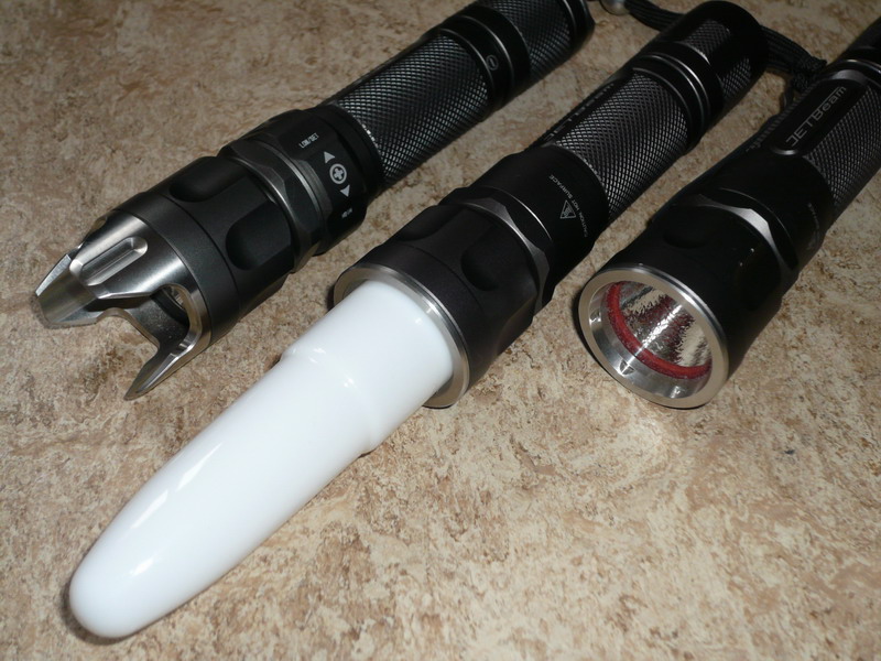

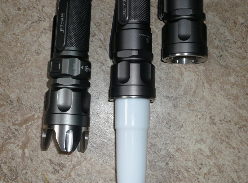

Habe beide Lampen und bei der Pro die "alte" und "neue" version. Auch bei mir lassen sich die SS Ringe von BugOutGear problemlos untereinander tauschen. Habe den original Ring von der M auf eine Pro gesetzt und bei der M den JETBeam Edelstahl-Kronenring (Combat-Bezel :hehe: ) aufgeschraubt. Einziges "Problem" wie schon erwähnt wurde, ist bei der "neuen" Pro den Spalt der sich ergibt. Ich habe dies mit einer 2mm Scheibe von kadiomain gelöst. So ist die Dichtigkeit jedenfalls gewährt.
Übrigens passt der Leuchtstab- Aufsatz von Fenix perfekt in den Edelstahl- Ring. Allerdings nicht bei dem Edelstahl-Kronenring (Combat Bezel). Der ist im Innenmaß grösser, so das der Stab nicht hält.

Nachdem das mit den Bildern nicht geklappt hat, hier nochmals angehängt.
Die M mit dem Combat- Ring. Dazu die zwei PRO's, einmal dem SS-Ring der M und einmal mit einem SS- Ring von BugOutGear
