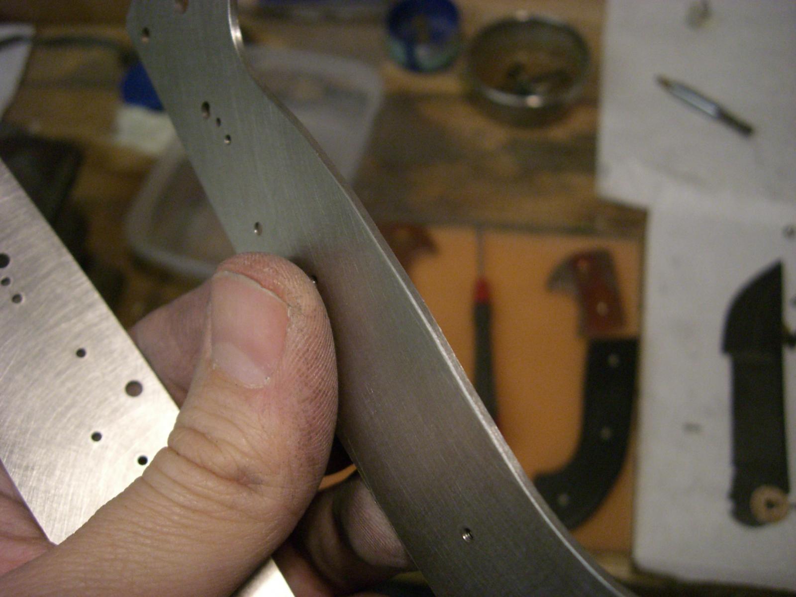

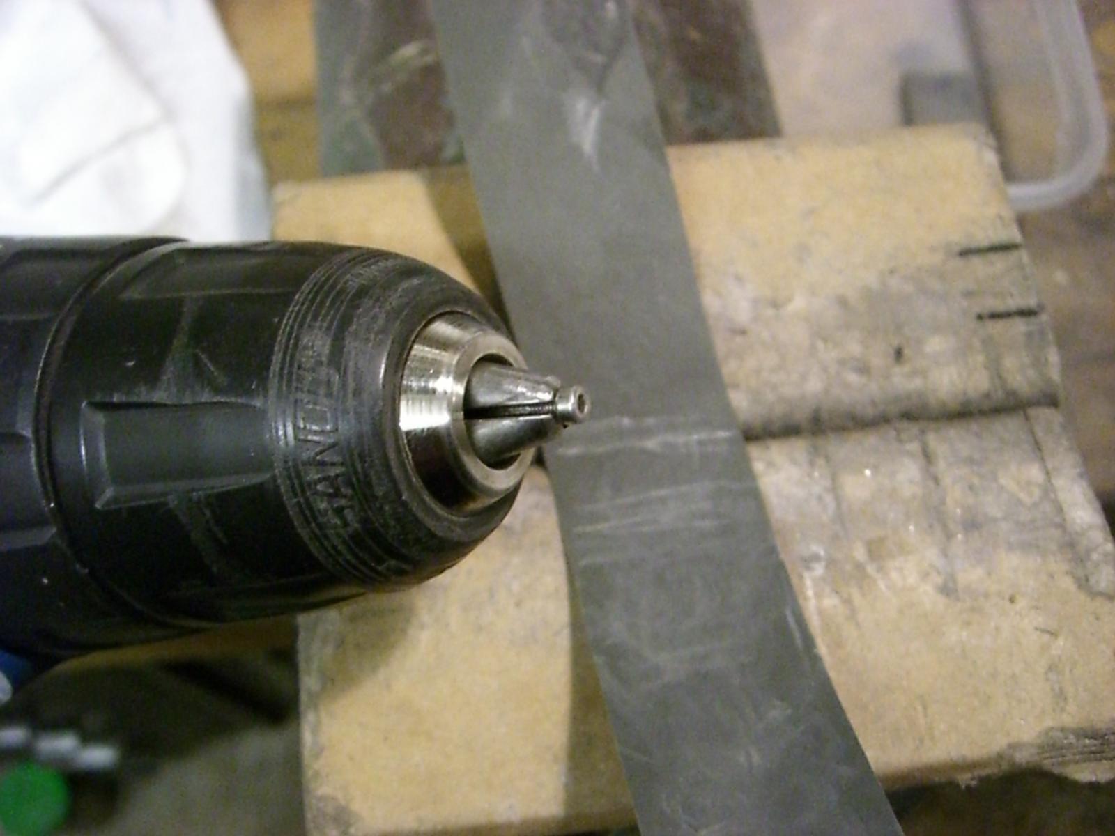

Die funktionsrelevanten Bohrungen wurden mit 1,5 vorgebohrt, dann untermaßig aufgebohrt (auf die entsprechenden Kerndurchmesser fürs Reiben und Gewindeschneiden). Die Bohrungen für die Schrauben der Backen und Griffschalen kommen erst später rein...

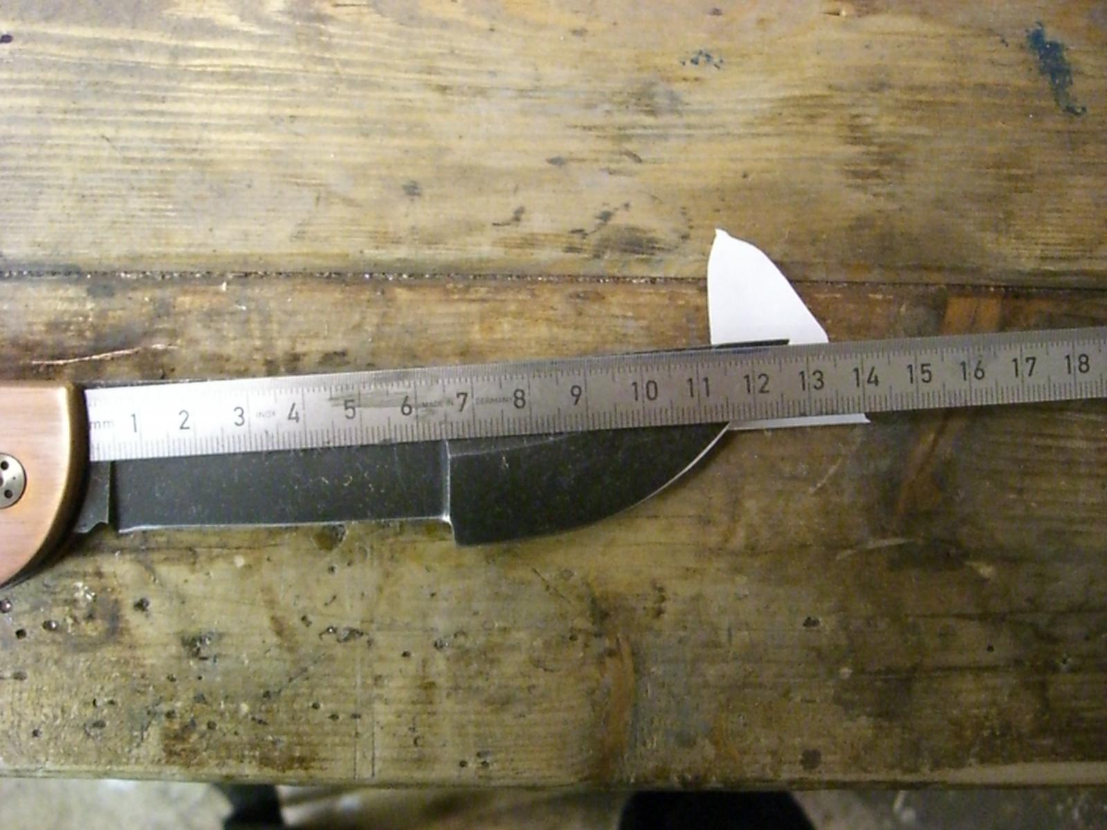

Jetzt war es auch endlich mal an der Zeit, den Zollstock anzulegen. Stolze 12,9cm Klingenlänge wären bei einem feststehenden Messer für §42a schon zu viel des guten; bei Klappern kein Problem... :hehe:

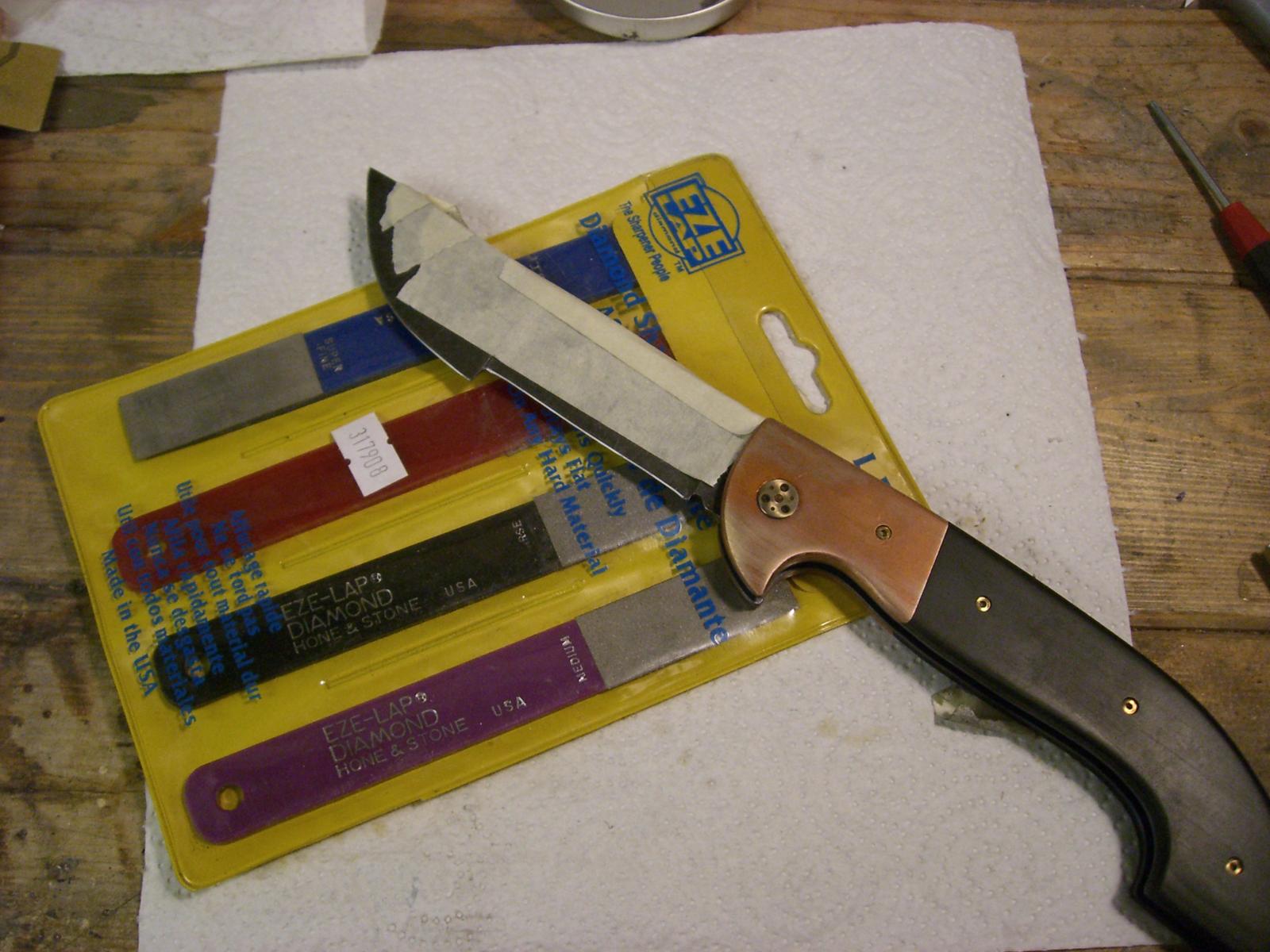

Heute stand ein Testlauf für den "Compound"-Schliff auf der Agenda. Hier wie üblich das Start-Bild mit Datumsstempel.
Den Klapper abpausen; statt den geplanten 5mm habe ich blöderweise instinktiv nach dem 4mm 1.2842 gegriffen.
Zum Üben muss der 4mm Stahl auch reichen, also gehts weiter mit lustigen Säge-Arbeiten. :glgl:
Die Kontur an Bandschreifer an die Anriss-Linien anpassen, dabei habe ich das Griff-Klinge-Verhältnis noch ein bisschen optimiert. Die Gesamtgröße mit knapp 30cm ergibt sich aus der Diagonalen meines Härteofens...
Weiter geht's mit dem Anschliff. Wie erwartet ist das Schleifen zwischen zwei definierten Endpunkten nicht ganz so einfach, ganz gerade wurde das Ganze deshalb leider nicht. Beim Überschleifen lässt sich das vermutlich noch ein wenig kaschieren.
Nun ist auch der vordere Anschliff dran; die Spitze ist dabei wie geplant sehr robust ausgefallen.

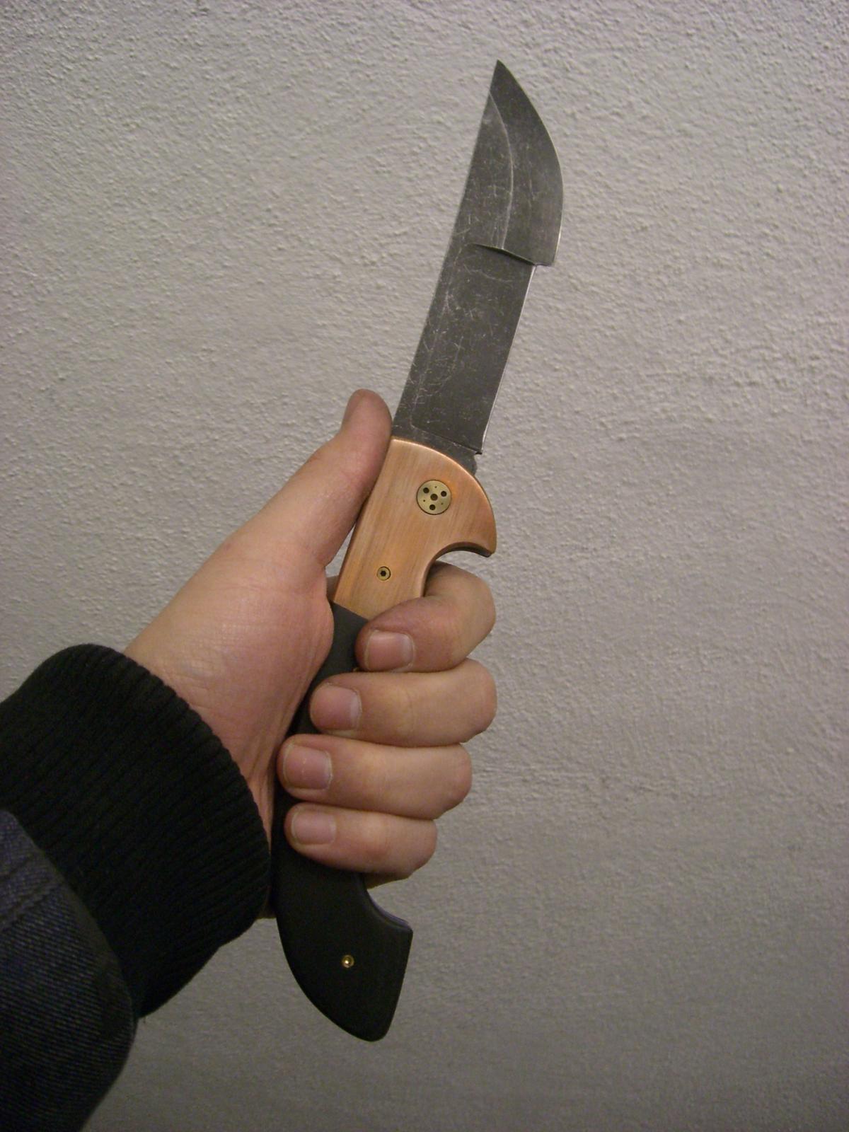

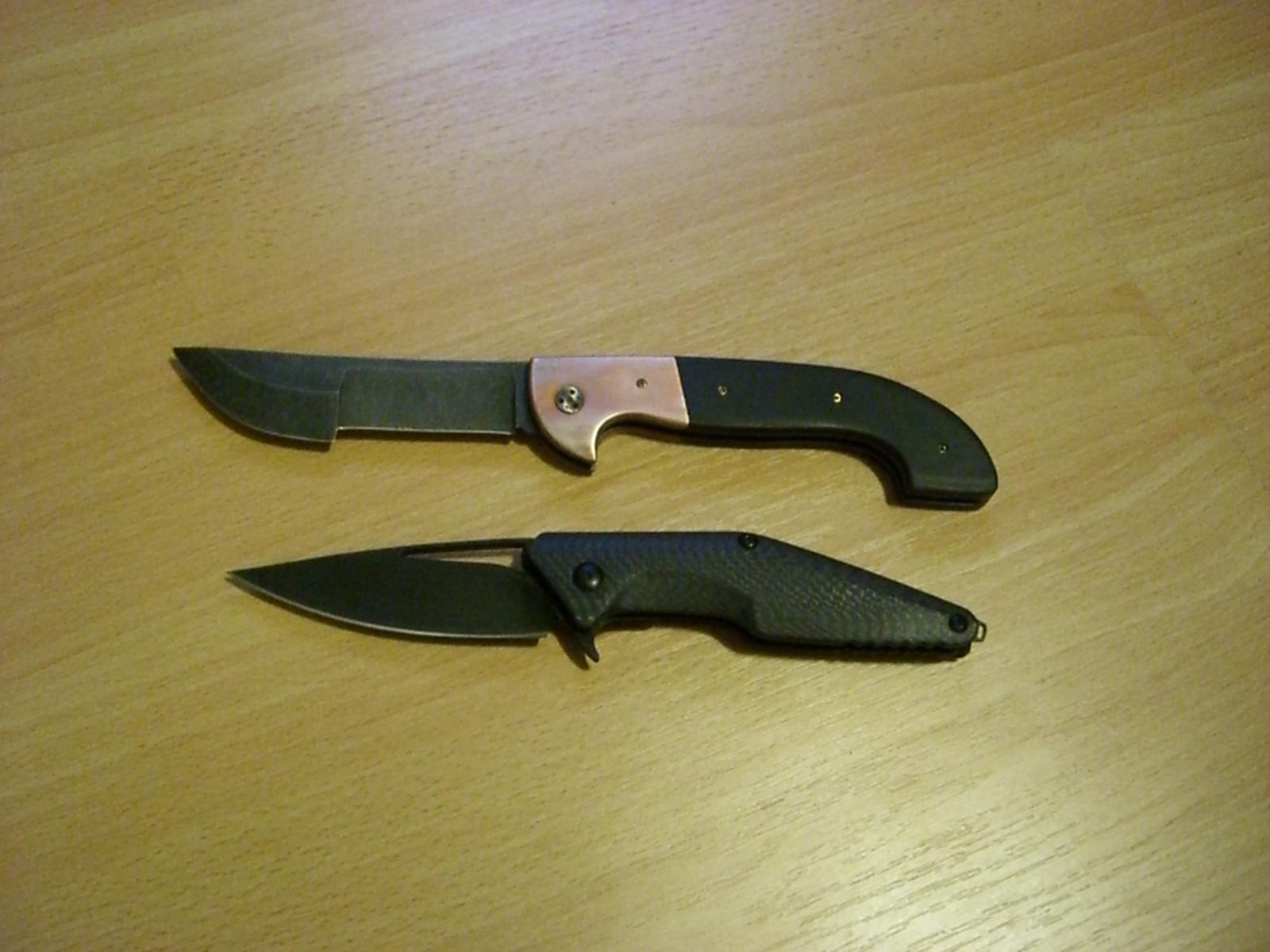

Hier noch ein paar Bilder in der Hand sowie ein Vergleich mit der Klapper-Klinge. Ich finde die Form kommt auch als Fixed-Blade ganz gut. :hehe:

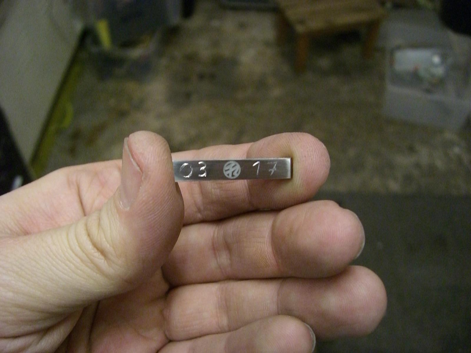

Weil der Backlock ja auch im verschlossenen Zustand die Klinge arretieren soll steht eine weitere Rampe auf der gegenüberliegenden Seite des Hebels an. Die Klinge bekommt dafür eine weitere Tasche im geschlossenen Zustand.
Für Heute solls aber erst mal gut sein, hier der Endstand:

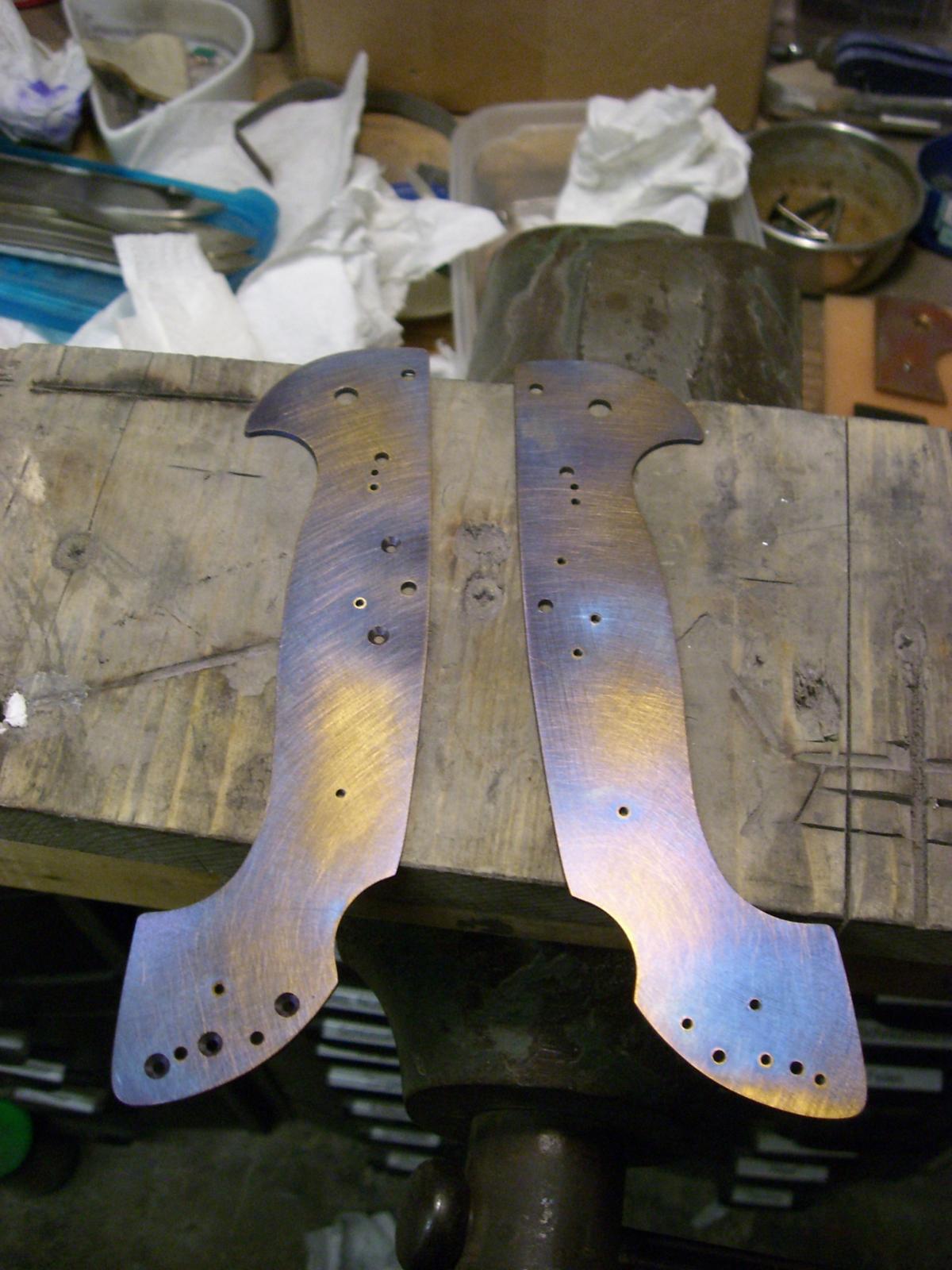

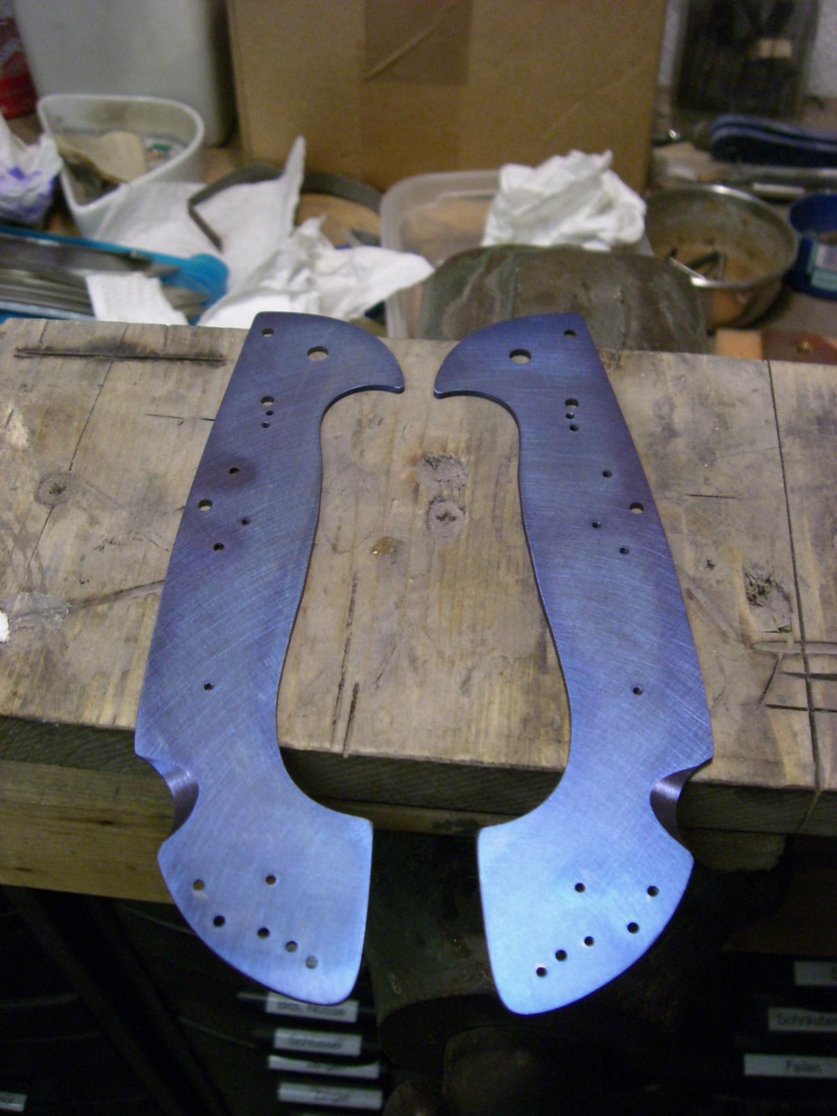

Das Titanplatinen-Päärchen wurde getrennt und von der Papierschablone befreit. Außerdem hat die Klinge endlich ihre unverschämt unpraktische Form bekommen; ein bisschen Kosmetik an den Flanken durfte auch nicht fehlen. Die Taschen für den Verschlusshammer in der Klinge bzw. der Hammer am Verriegelungshebel müssen noch ein wenig angepasst werden, der Verschlusshebel steht noch etwas zu weit oben. Die Verriegelung funktioniert aber auch jetzt schon wie gewünscht, in der offenen und geschlossenen Lage der Klinge. Die genaue Position der Feder muss ich am Wochenende austüfteln...
attachment.php

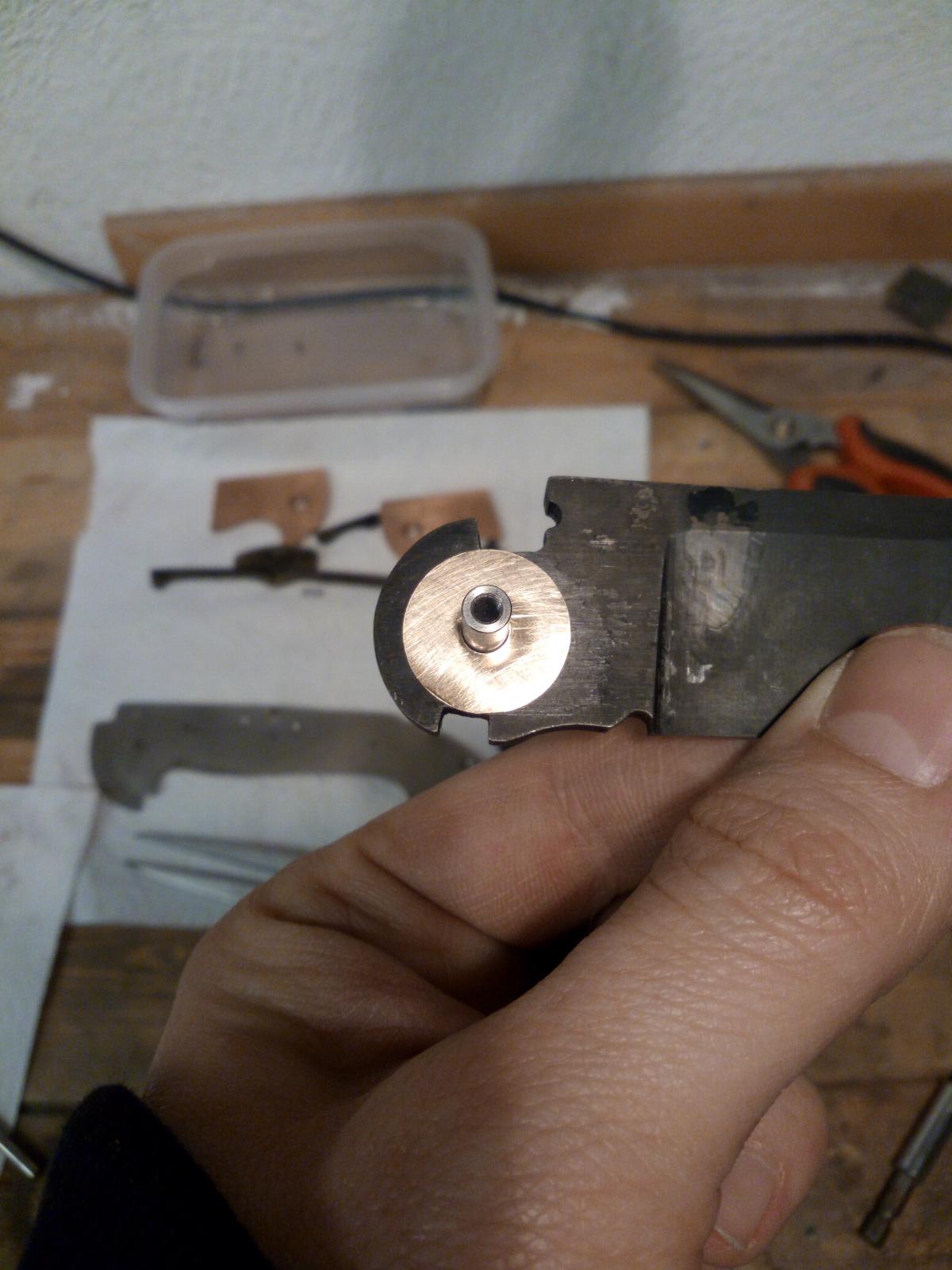

Zwei Stücke Kupfer wurden abgelängt, mit einer Achs-Bohrung versehen und die Bohrungen der Anschlagstifte wurden übertragen. Damit die Achs-Schraube später schön in die Backen übergeht wurde noch ein bisschen gesenkt.
attachment.php
Was nicht passt wird passend gemacht. Ein HSS Spiralbohrer gibt einen brauchbaren Flachsenker ab, das Zuschleifen des Führungszapfens ist allerdings etwas nervenaufreibend.
attachment.php
Wie geplant verschwindet die Achsschraube bis zur Fase in der Flachsenkung; die Schraube wird absichtlich nicht ganz versenkt.

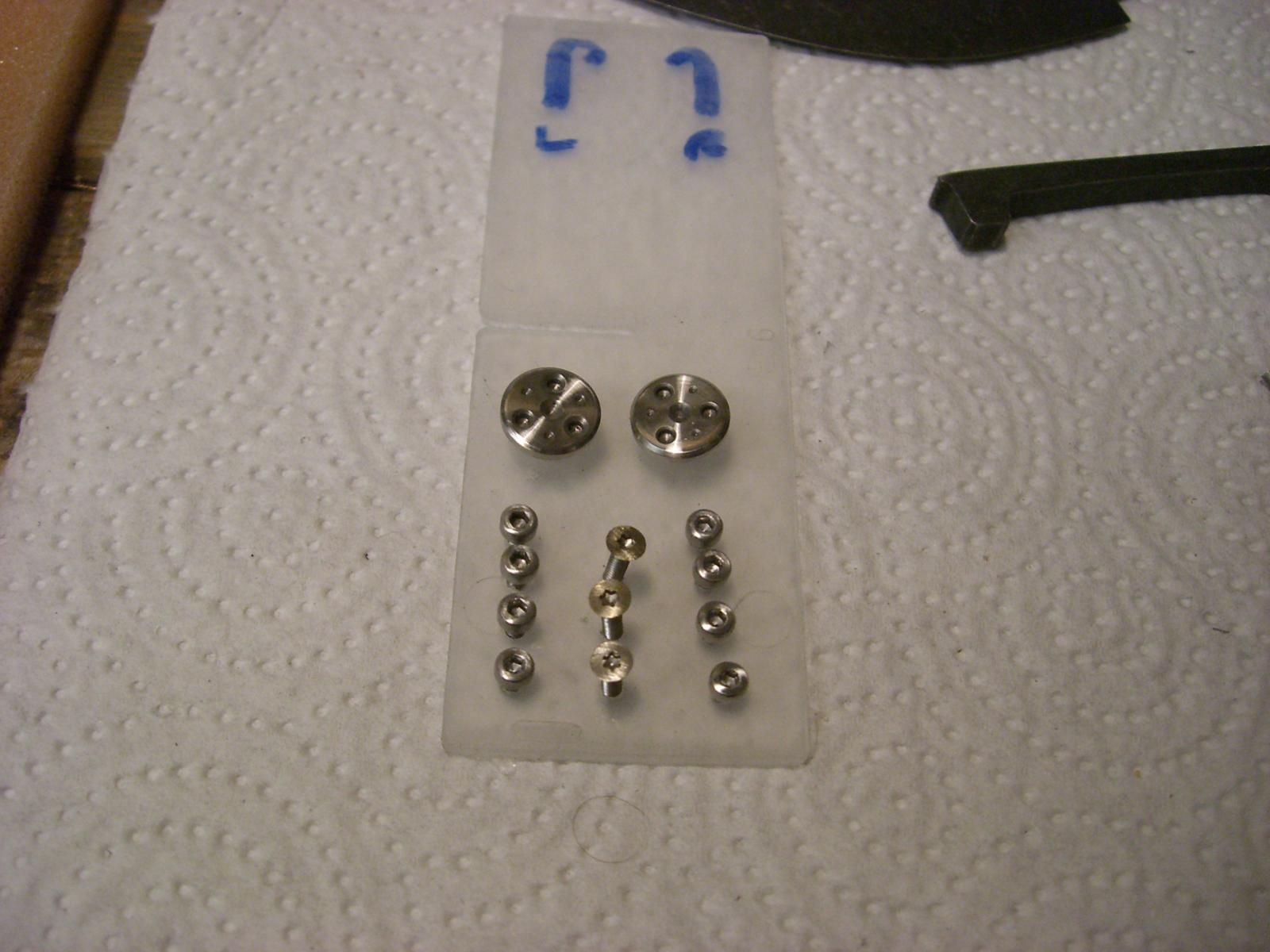

Bohren war heute nicht meine Stärke, also habe ich mich dran gemacht ein paar Gewinde zu schneiden. Mit dem runden Windeisen und der improvisierten "Winkelhilfe" geht das ganz passabel von der Hand. Keine Ahnung wieviele Gewindebohrer ich nach freihand-zielen mit dem normalen Windeisen schon abgerissen habe; mit dem "feineren" Werkzeug ist der kostspielige und nervenaufreibende Schwund aber drastisch zurück gegangen...
attachment.php
attachment.php
Hier der Enstand für heute, erst mal montiert und dann mit einem Blick in die Innereien...

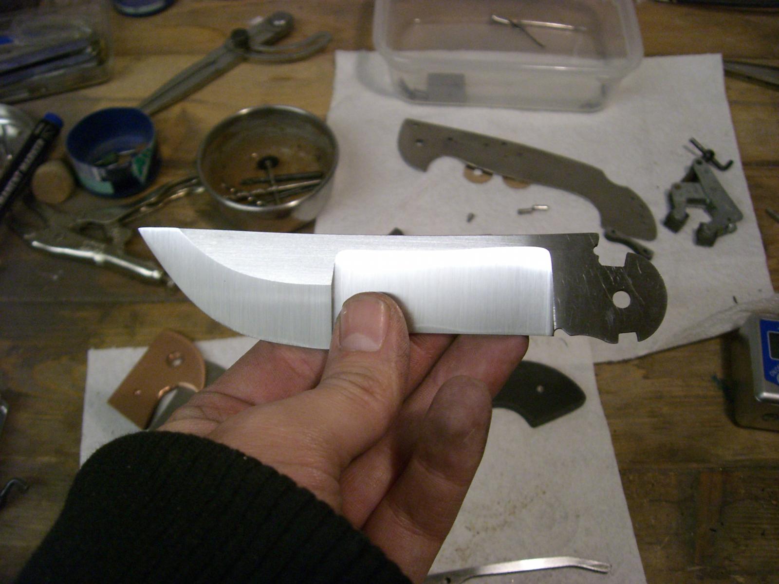

Jetzt kommt die Klinge wieder auf den Schleifer. Nach dem Probe-Fixed weiß ich wie ich vorgehen muss; das Ergebnis (und zeigleich der Endstand für heute) ist für mich zufriedenstellend.
attachment.php

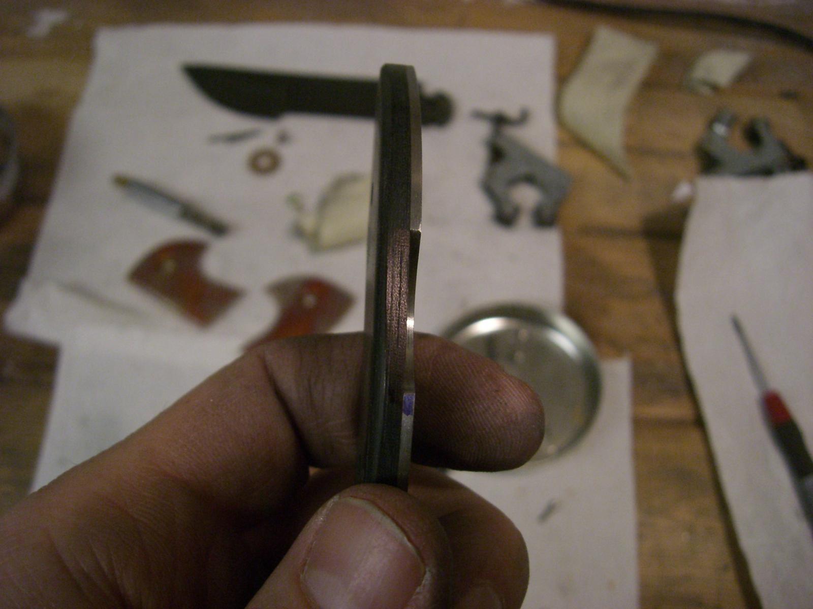

Sonntag Nachts hat mich der Gedanke verfolgt, dass der Übergang am Anschliff beim Härten vielleicht Probleme machen könnte. Deshalb habe ich an den Flanken am Übergang zwischen den beiden Schliffen einen kleinen Radius eingearbeitet. Dabei hat die Linie zwischen Anschliff und Seiten am Rücken etwas gelitten; von "gerade" kann man jetzt nicht mehr sprechen. Für's Härten habe ich jetzt aber doch ein beruhigteres Gefühl und nach dem "acid-stonewash" wird der Übergang zwischen den Flächen so wie so optisch ein wenig verschwimmen... :rolleyes:
Nach dem Gefummel am Klingenschliff habe ich heute auch wieder ein paar Gewinde geschnitten, die 6 Schraubenlöcher für die Griffschalen waren fällig. Danach habe ich erst mal Kupfer und Mircata mit den Titan-Platinen verheiratet und die Kontur fast auf Endmaß geschliffen. Schließlich gings ans Übertragen der Bohrungen für die Passstifte ins Mircata; ich habe da immer gern ein paar Zehntel Luft in den Schalen damit ich die Stifte nicht genau auf 0 ablängen muss.

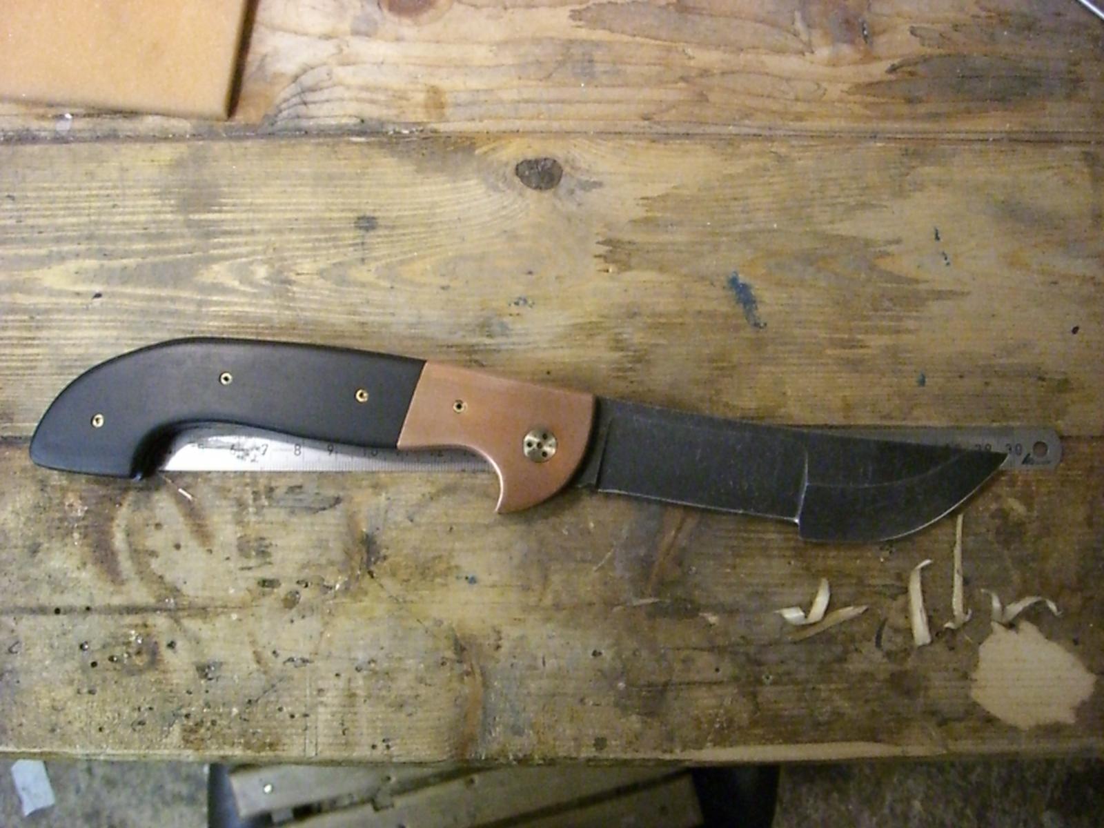

Neu ist allerdings die Gesamt-Ansicht, nach dem Zusammenstecken aller Komponenten. Zwar fehlen noch die Flachsenkungen für die Verschraubung des Backspacers und das Distanzstück unter dem Verriegelungshebel muss auch erst noch verbohrt und fürs Verschrauben vorbereitet werden. Trotzdem war es jetzt einfach mal an der Zeit, sich den Klopper als Gesamtwerk anzuschaun. Mir gefällt das Teil und die Handlage ist trotz kantiger Griffschalen erstaunlich angenehm. Hier ein paar Bilder.

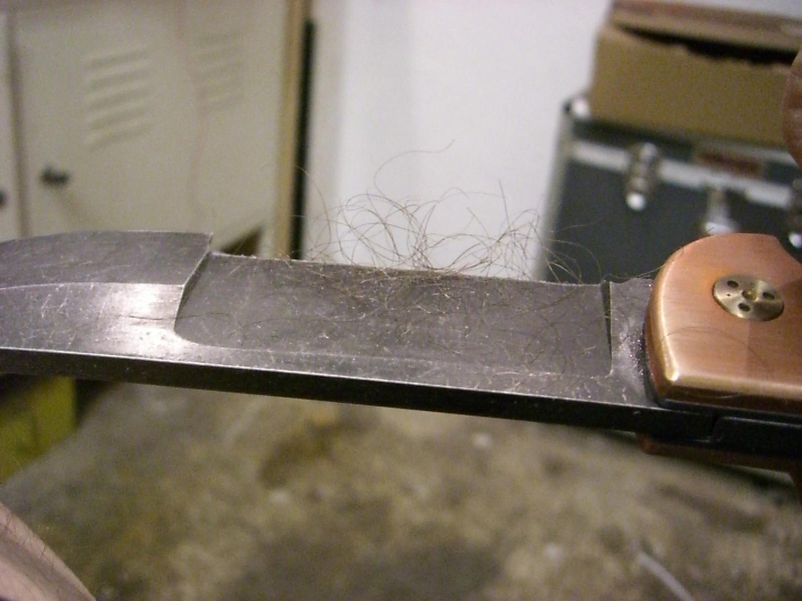

Am Klingenrücken habe ich Richtung Klingenspitze auch noch ein wenig Material weggenommen, das betont meiner Meinung nach den Aufwärts-Schwung der Klinge noch ein bisschen besser.
attachment.php

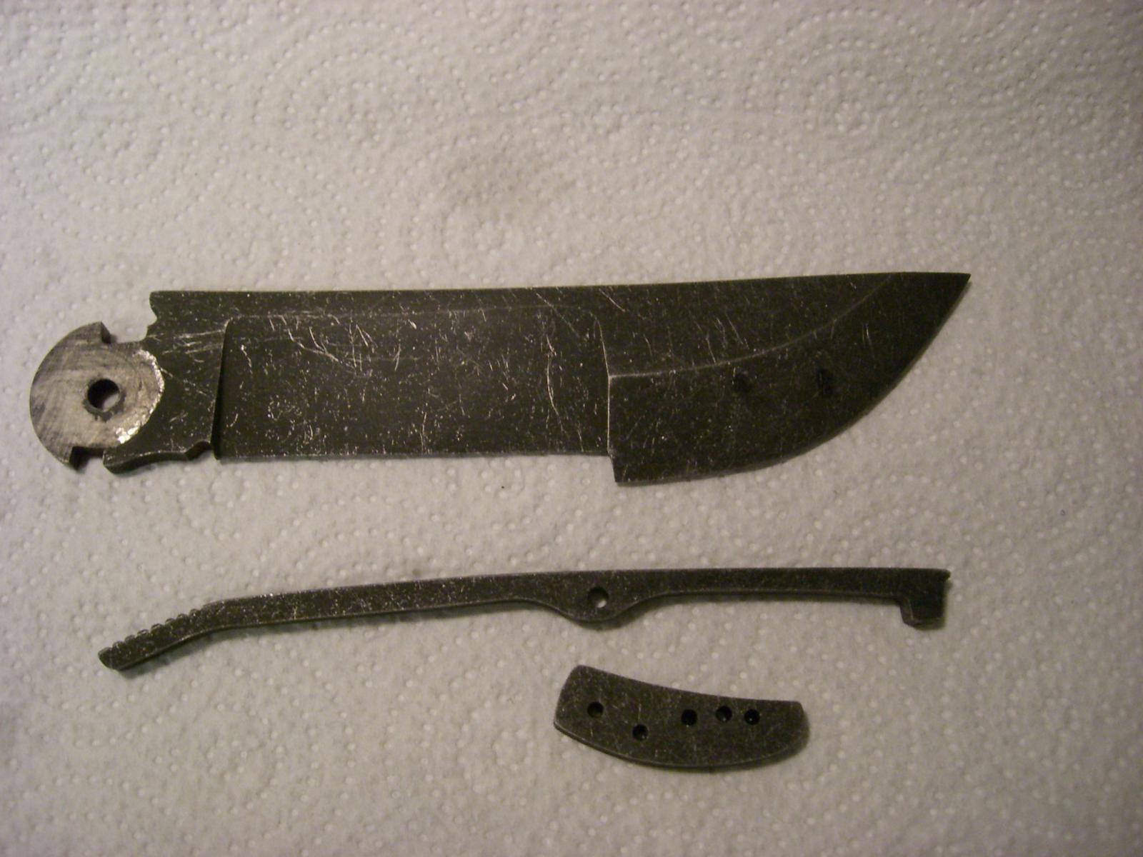

Endstand in Puzzle-Teilen:

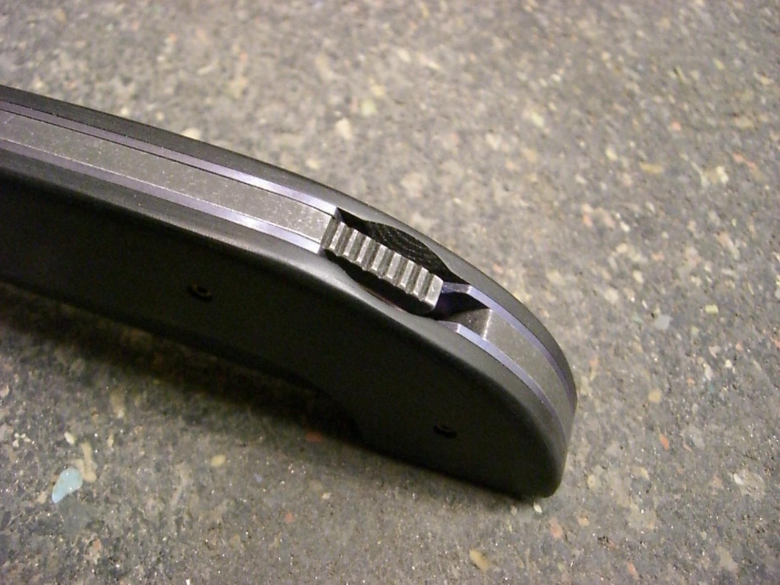

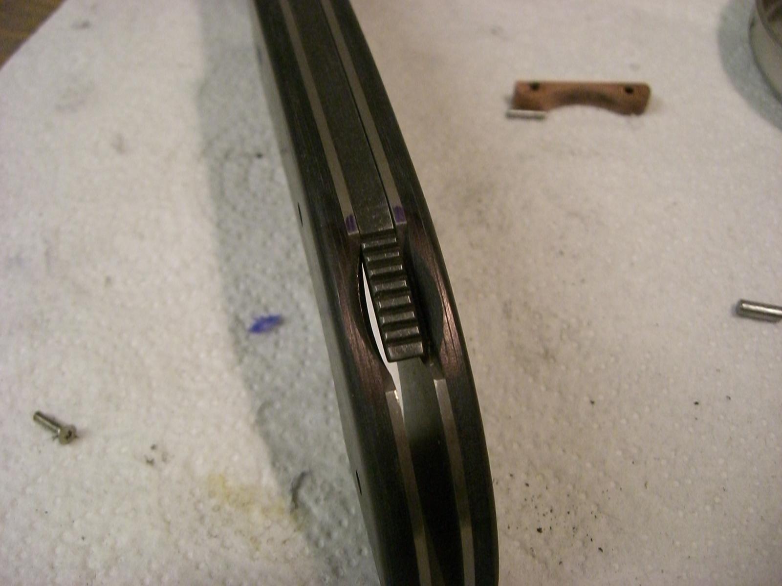

In der Zeit, in der der Ofen aufheizt bringe ich noch ein paar Rillen am Verschlusshebel an. Zwar habe ich gerade gestern erst eine Kannelierfeile genau für diesen Zweck bestellt, jetzt heißt es aber trozdem noch mal Arbeiten "frei Schnauze". Mit der Juweliersäge und dem Anreißzirkel stelle ich erst mal Rillen in halbwegs gleichem Abstand her; mit der Dreikantfeile werden dann die Rillen etwas tiefer ausgeführt.
attachment.php
attachment.php

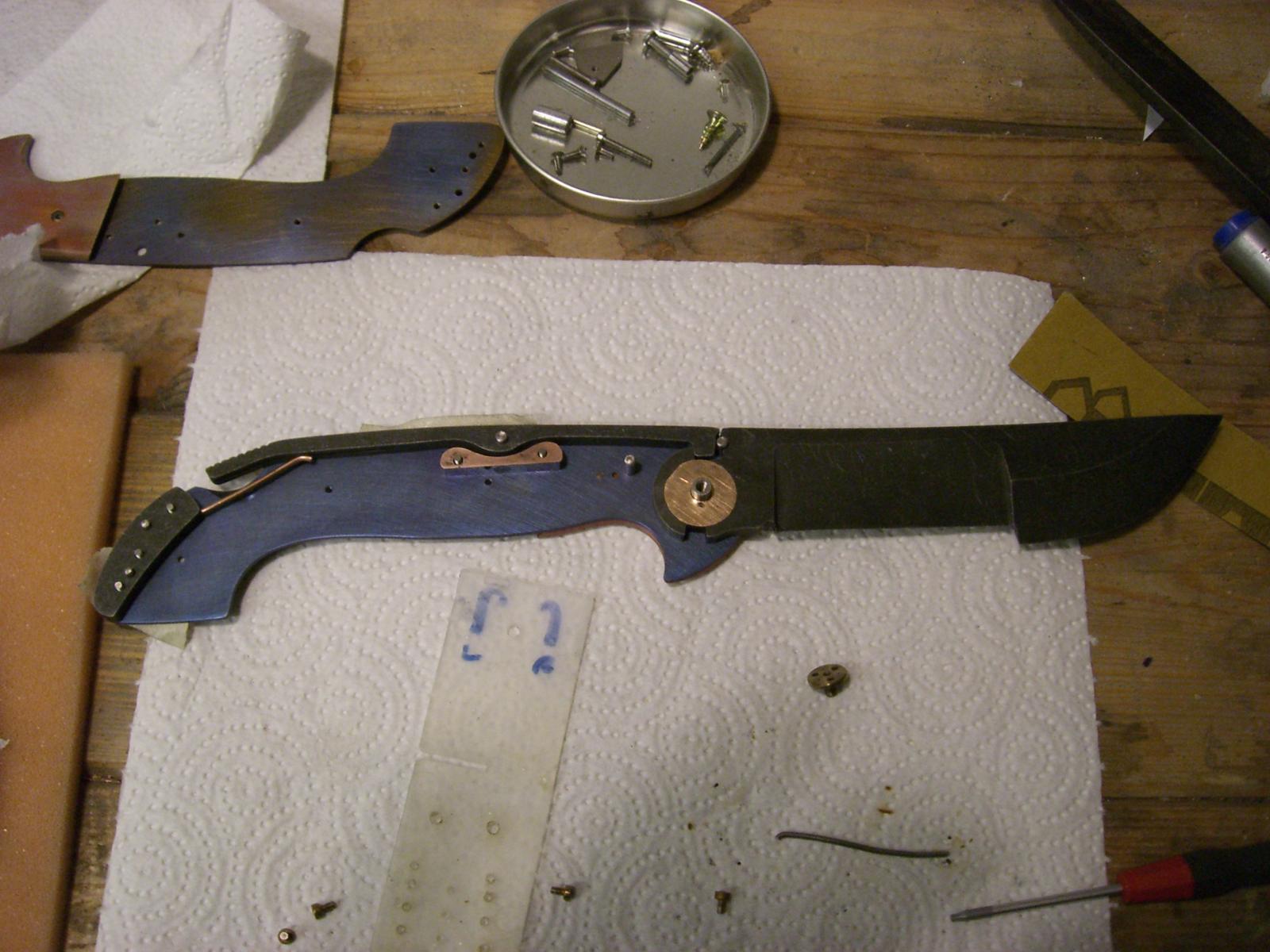

Falls sich jemand gewundert hat, was "unter der Woche" an meinem Messer weiterhin passiert ist: Nix... :mad: Seit Anfang der Woche bin ich am kränkeln, die Verdauung spielt verrückt. Deshalb habe ich mich erst heute wieder getraut, für ein paar Handgriffe in den Bastelkeller zu verschwinden. Irgendwie muss das Messer ja in der Zeit fertig werden, also hieß es (buchstäblich) Arschbacken zusammenkneifen...

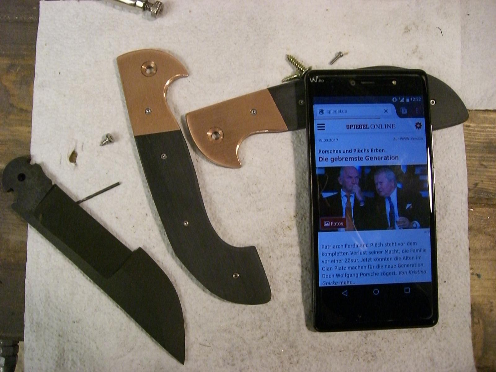

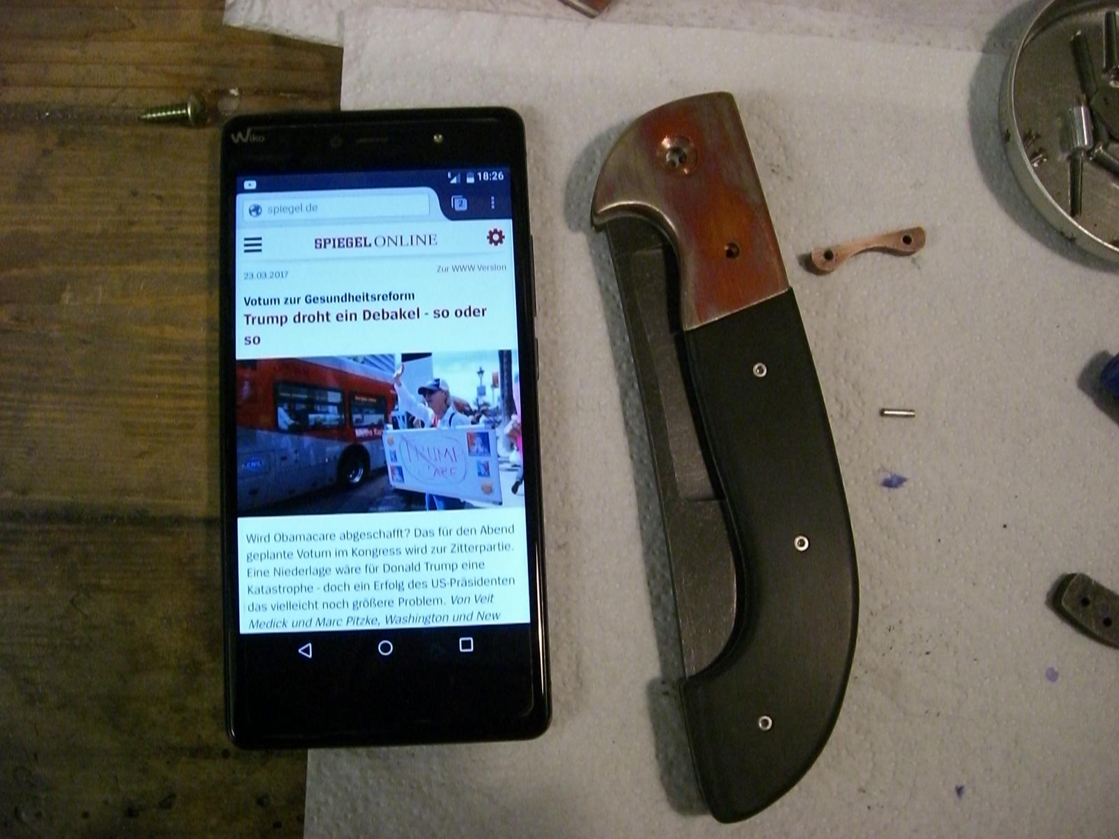

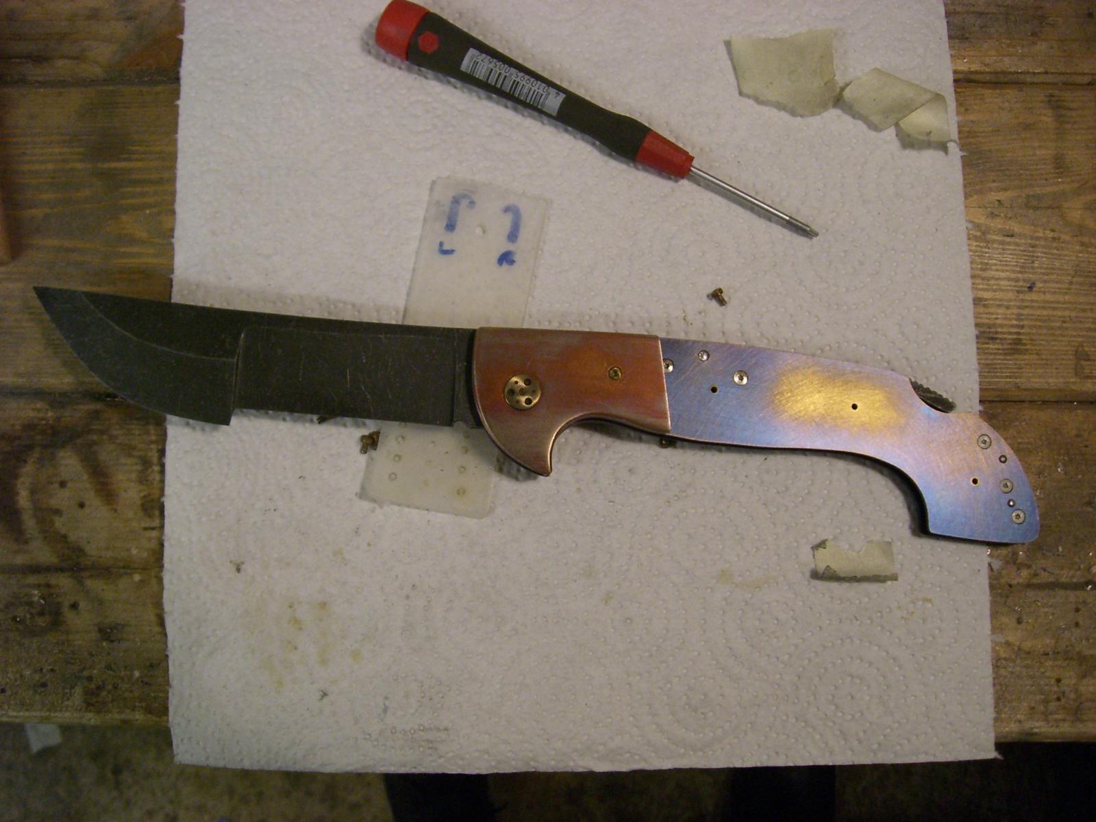

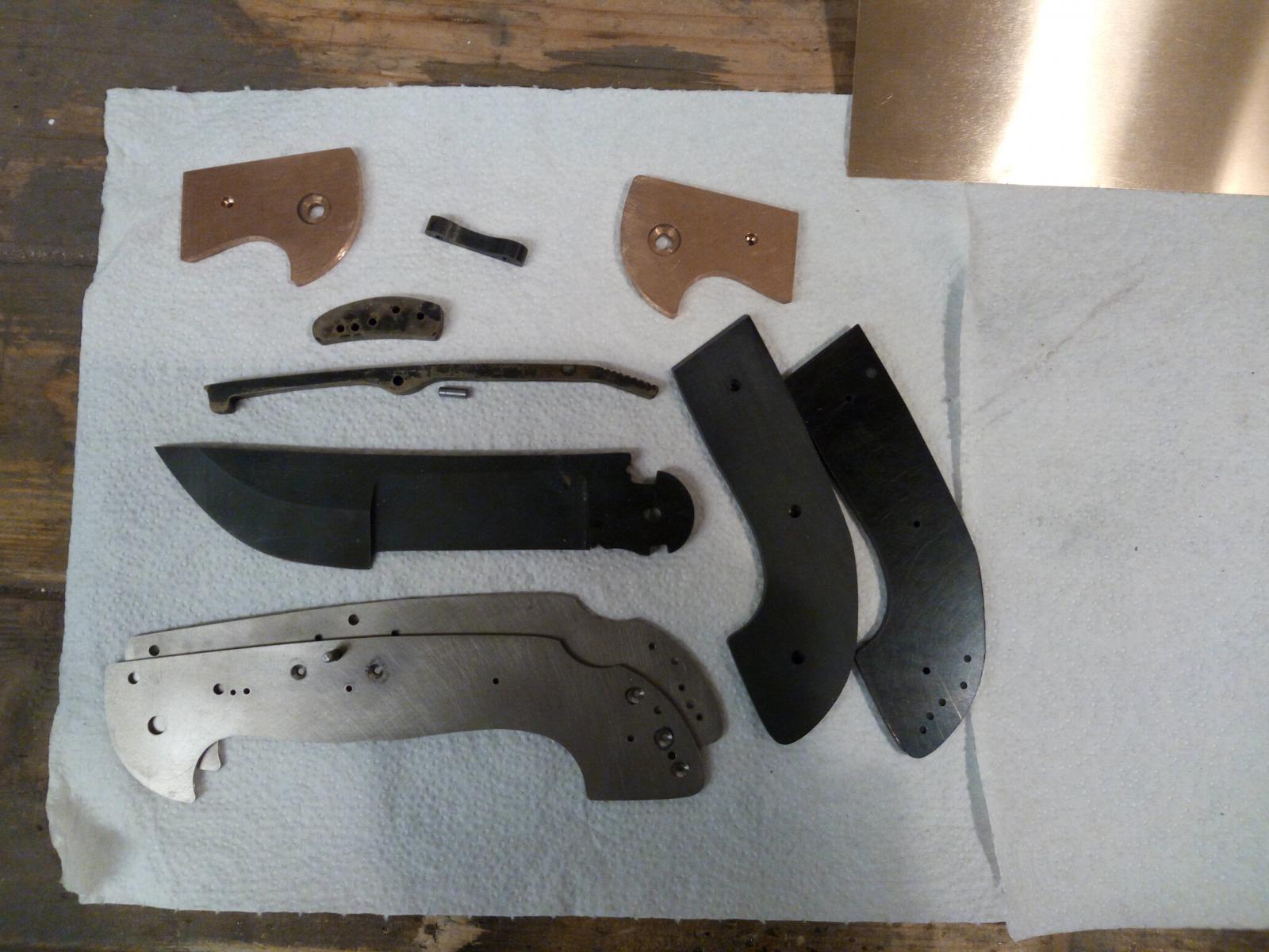

Startbild vom Handy; alle Teile haben sich wieder zusammengefunden. Ich hoffe ihr entschuldigt den fehlenden Zeitstempel; der Fotoapparat lag noch daheim...
attachment.php

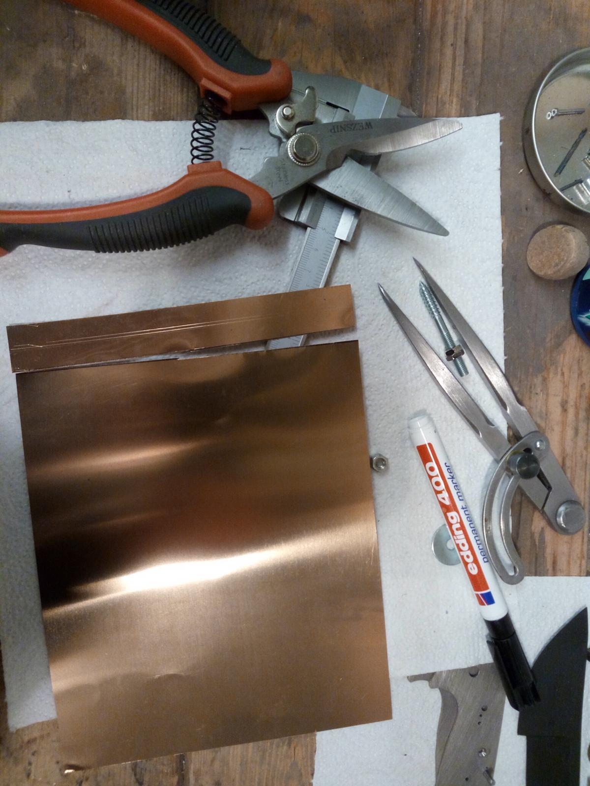

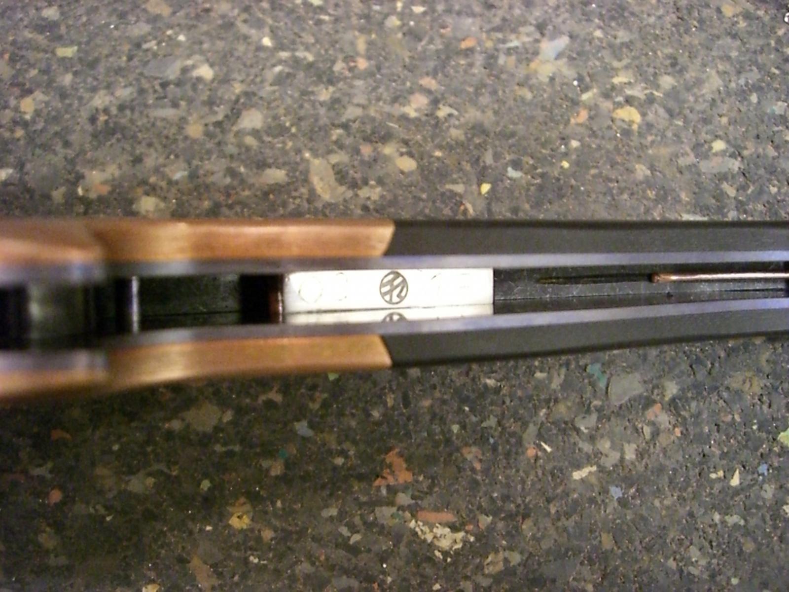

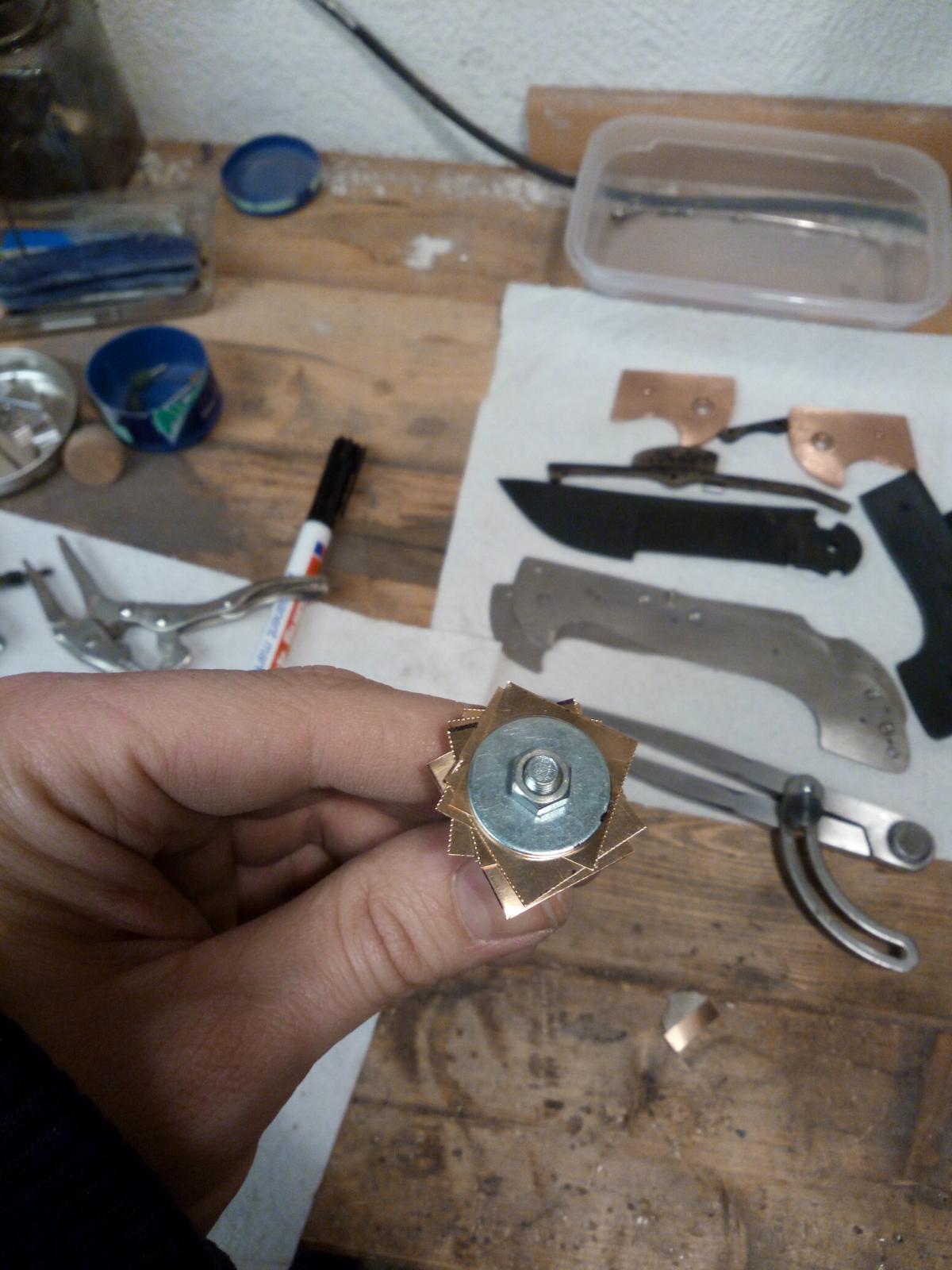

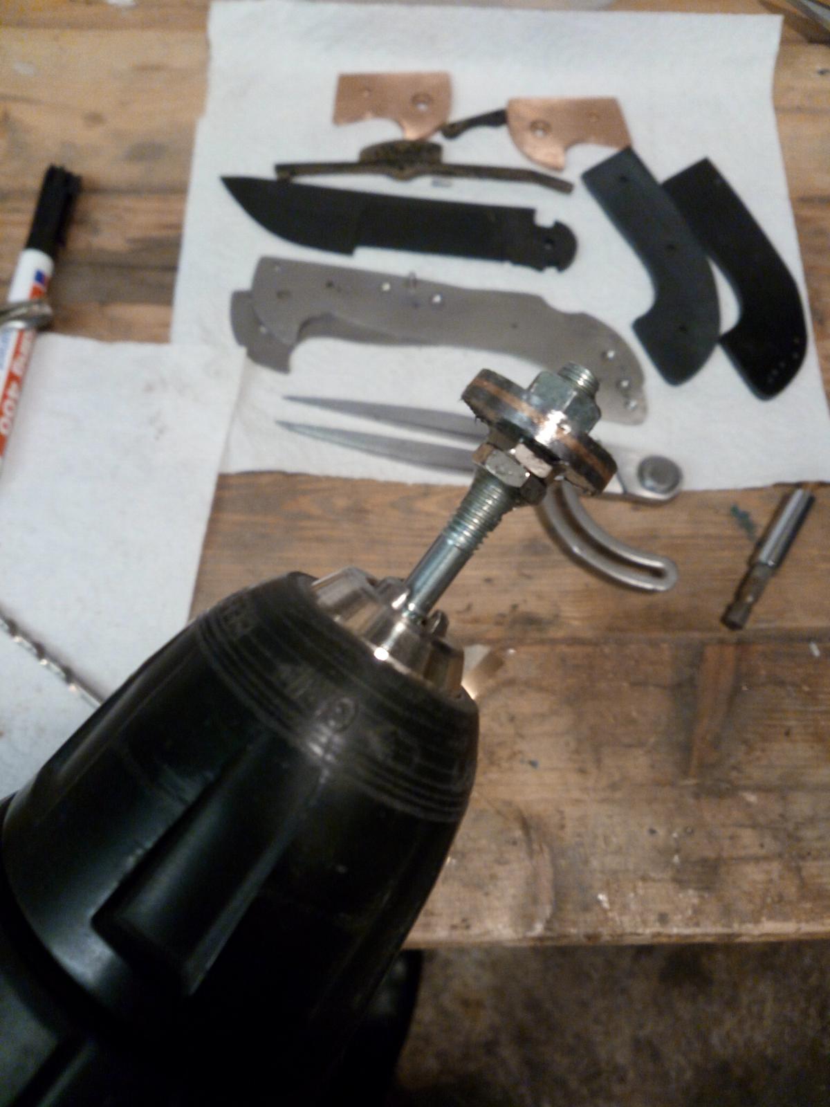

Weil ja mittlerweile mein Phosphorbronze-Blech geliefert wurde stand nun Gleitscheiben basteln auf dem Programm. Erst mal einen ausreichend breiten Streifen abschneiden und dann (ganz grob) die Mitte anreissen...
attachment.php

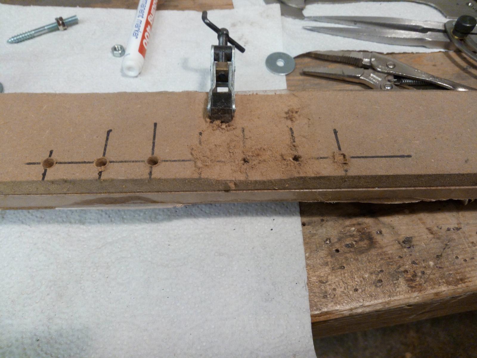

Zwischen zwei MDF-Platten eingespannt lassen sich die Durchgangsbohrungen für die Scheiben recht problemlos auch in das superdünne Bronzeblech bohren.
attachment.php
Der gebohrte Streifen wird in Stücke geschnitten, diese werden auf einen Gewindestab mit Karosseriescheiben aufgefädelt und mit Muttern gekontert. Die Überstände werden danach schon mal mit der Blechschere zurechtgestutzt.
attachment.php
Nun ab an den Bandschleifer und die Sandwichkonstruktion aufs benötigte Außenmaß herunterschleifen. Der Akkuschrauber sorgt für gleichmäßige Rotation des Dorns und garantiert somit nahezu perfekt-runde Scheiben... Passt...

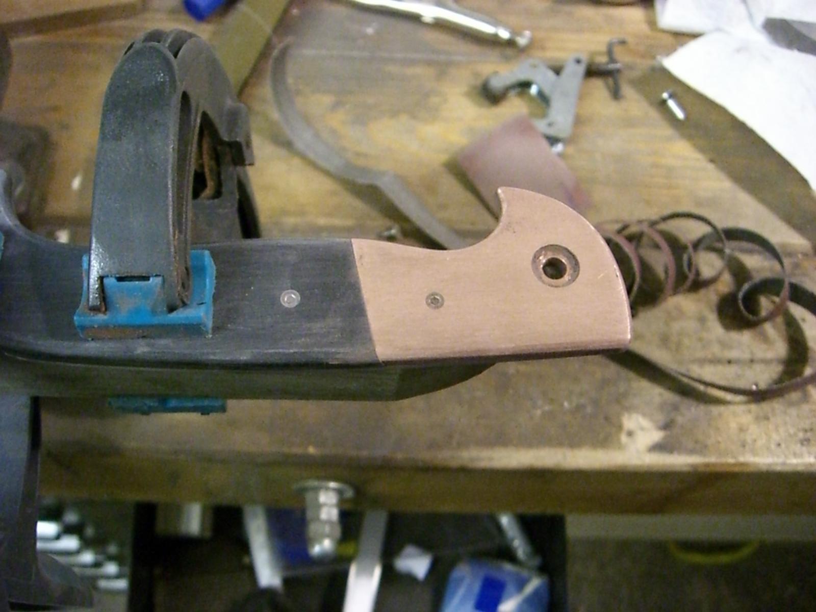

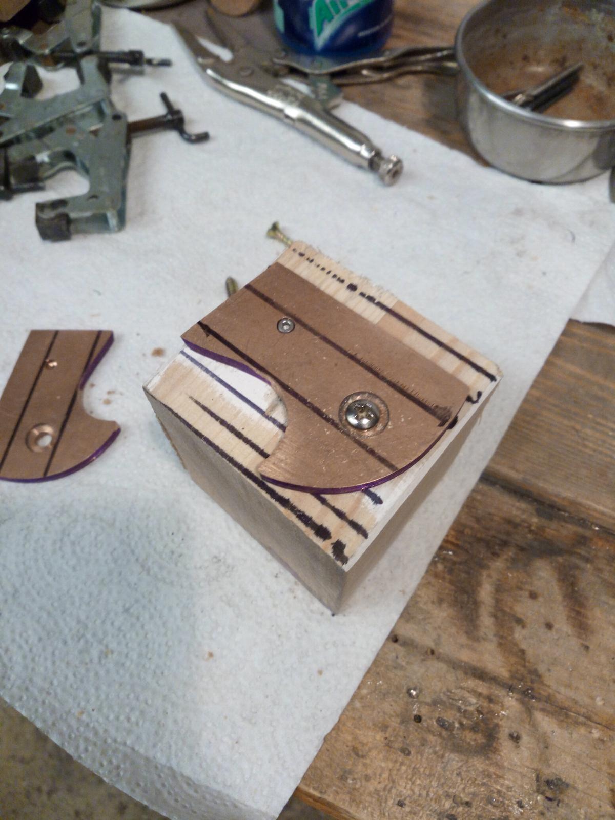

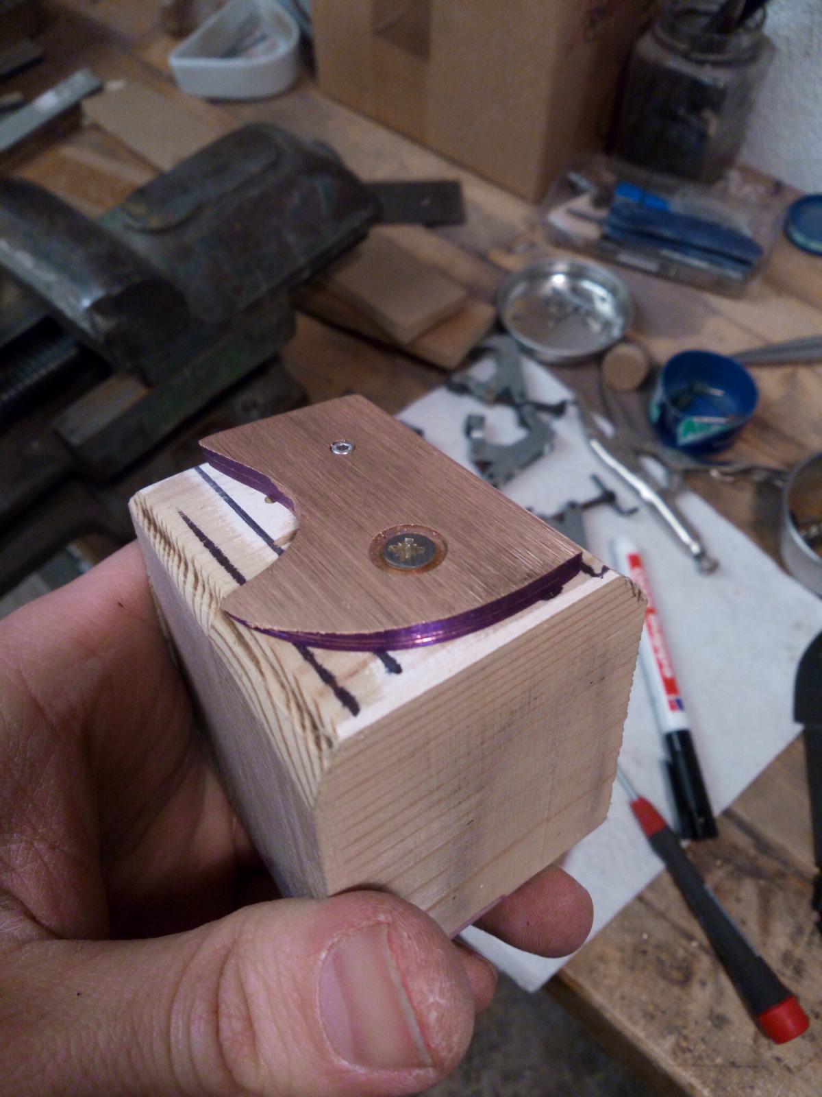

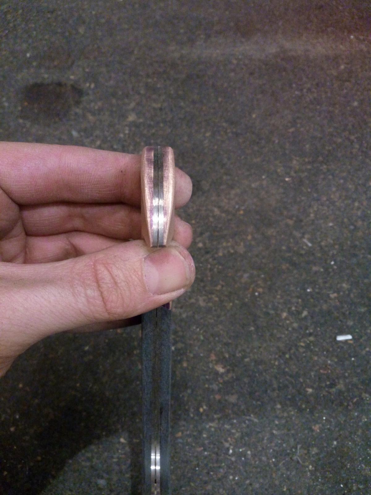

Als nächsten Schritt bekommen die Kupferbacken noch ein paar Kurven. Ein Reststück von einem Möbelpfosten dient als Halte-Hilfe für die Bandschleifer-Behandlung. Ein paar Striche mit dem Edding dienen als Ausricht-Hilfe...
attachment.php
So sieht das Ganze dann nach dem Schleifen aus.
attachment.php

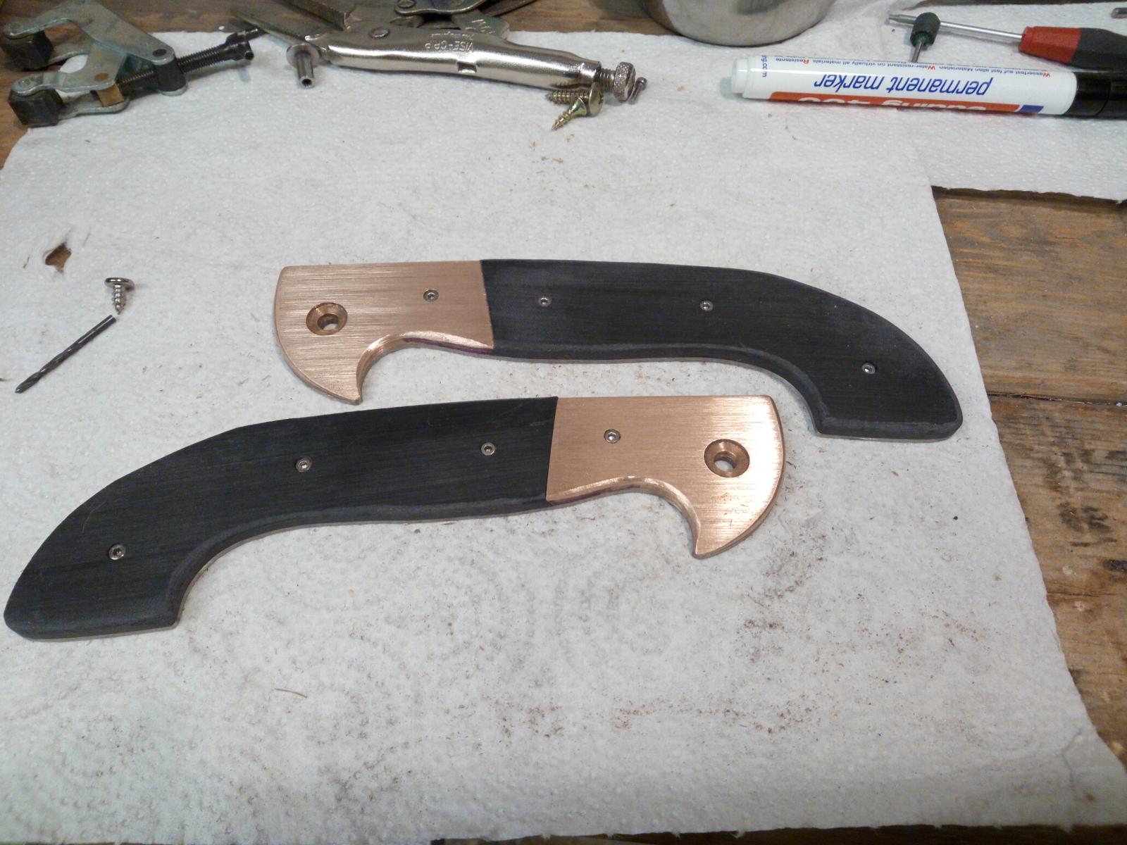

Für einen Griff ohne "Hotspots" muss natürlich auch das Mircata noch ein bisschen Federn lassen; hier ist noch ein bisschen Arbeit nötig. Für heute muss das aber erst mal reichen; Schwarztee und Zwieback rufen...
attachment.php
attachment.php

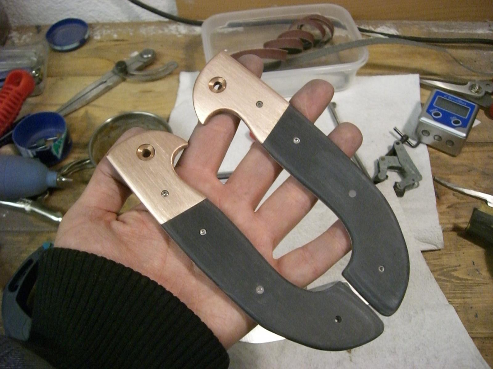

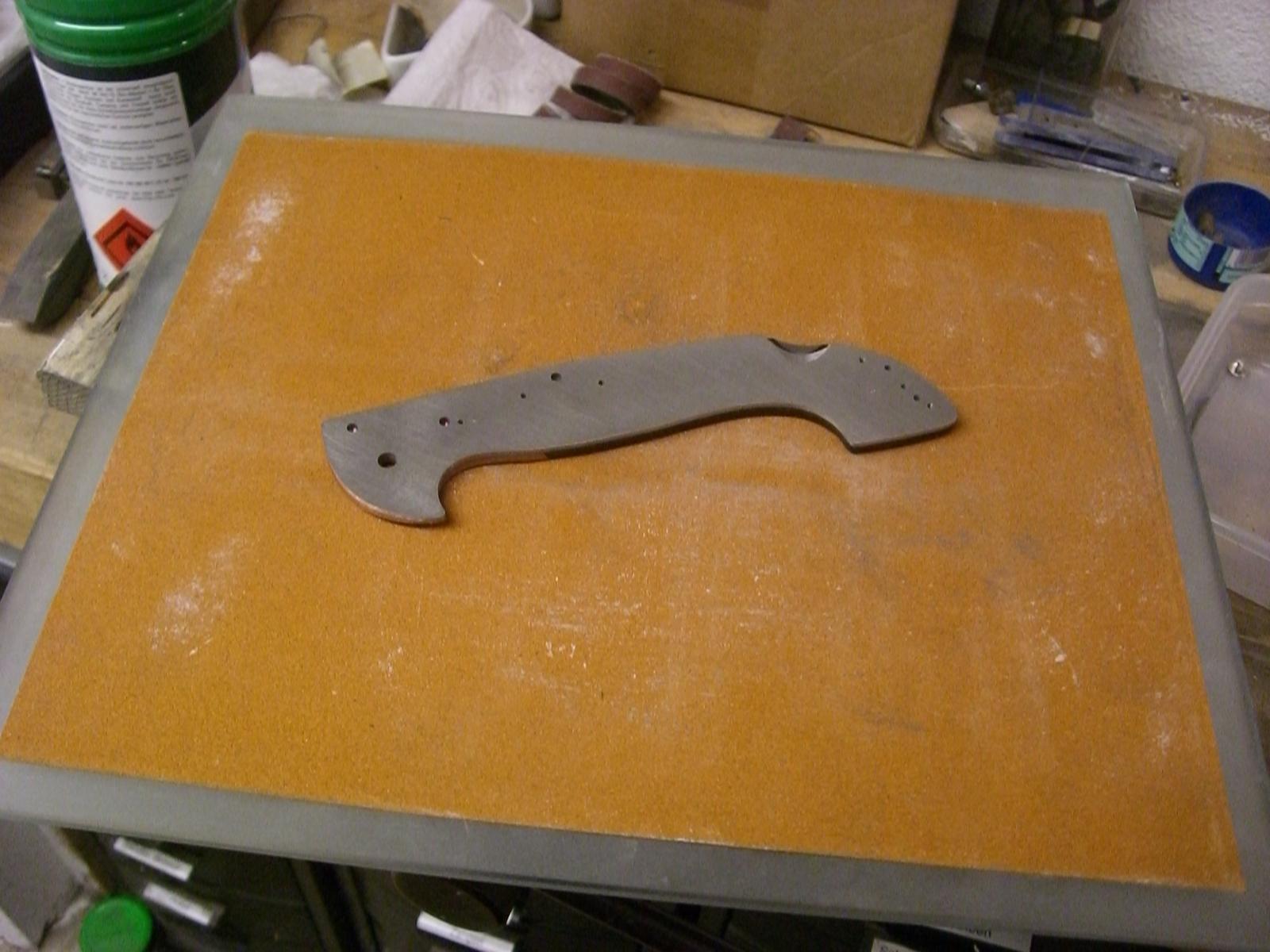

So langsam biege ich auch auf die Zielgerade ein. Heute das Startbild wieder mit Datumsnachweis:
attachment.php

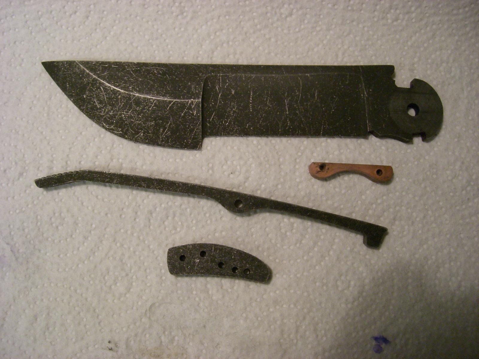

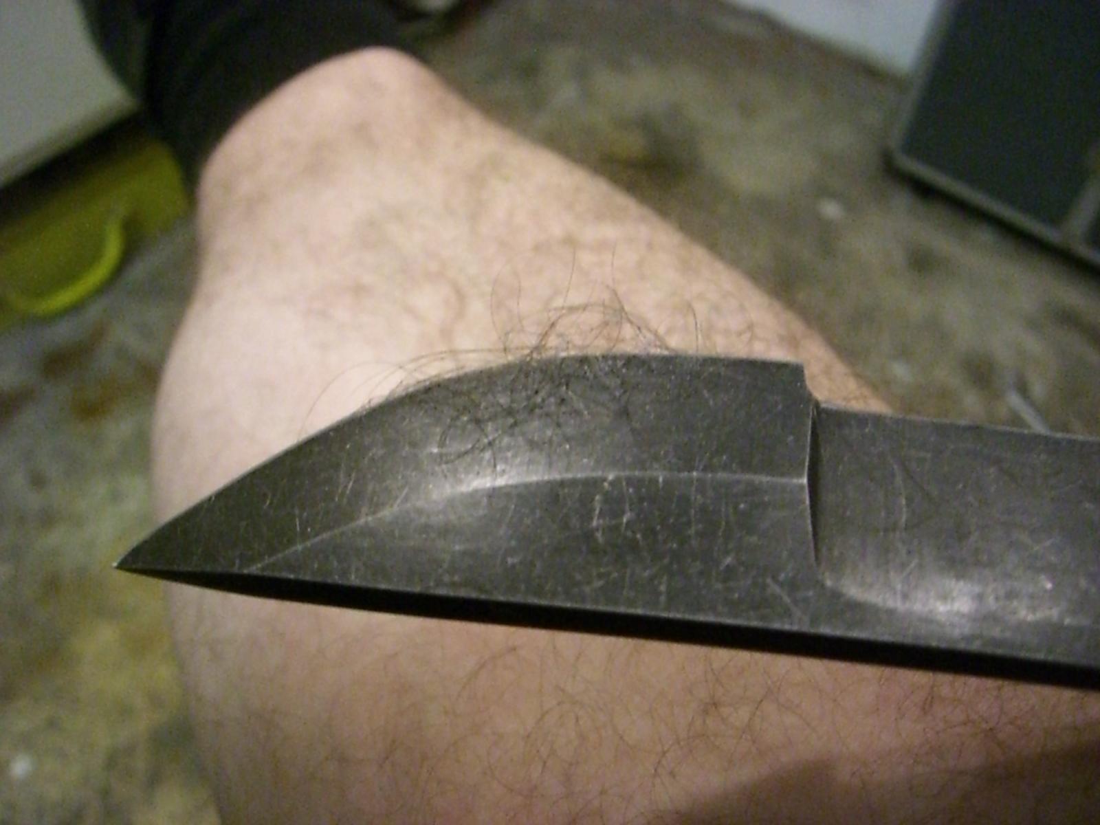

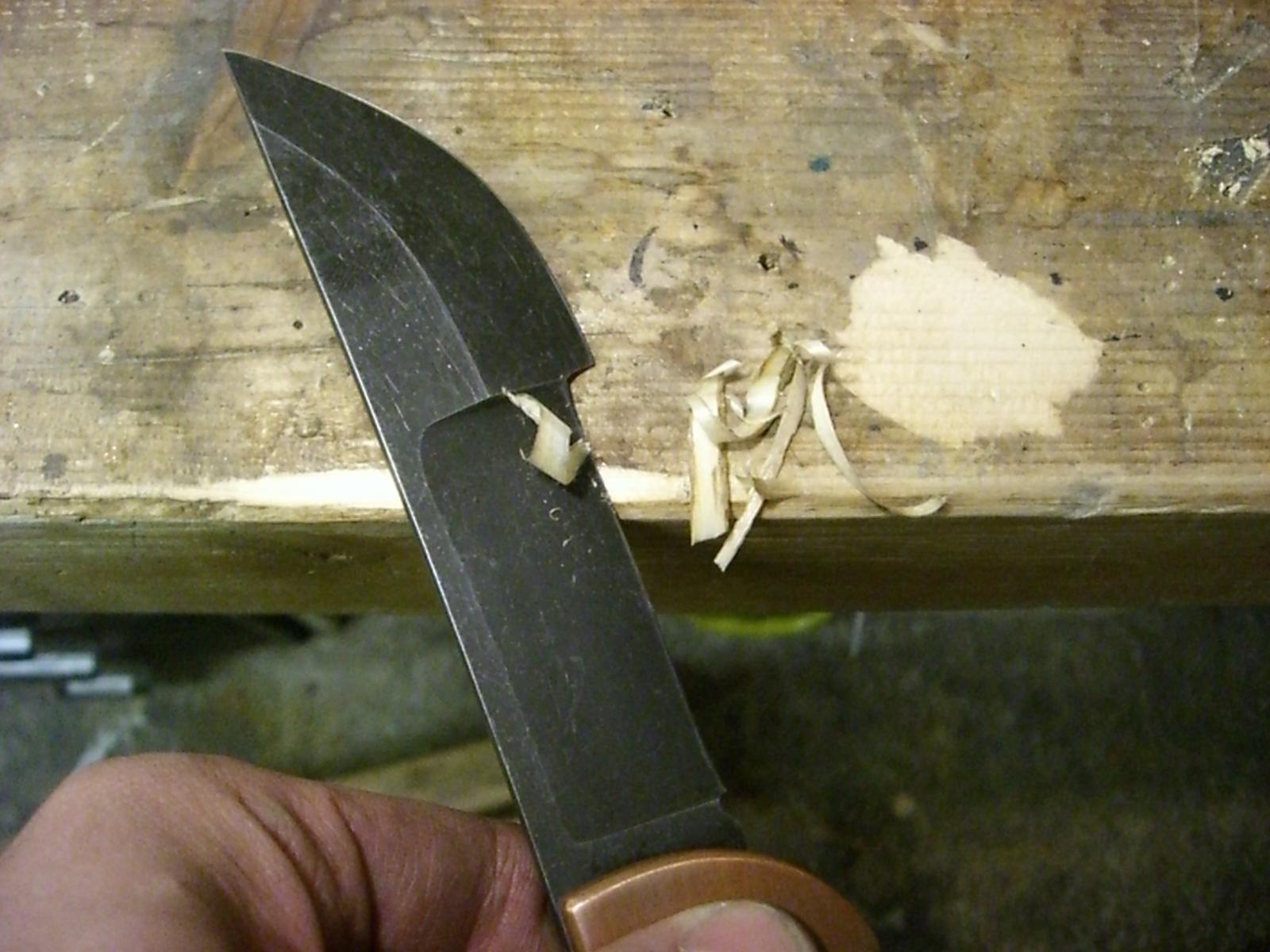

Die Zunderschicht an der Klinge und den Kleinteilen muss runter, damit ich fürs "Acid stonewash" einen einigermaßen gleichmäßigen Untergrund habe. K120 für die Flanken und Trizact A100 (ca. 200er Korn) sollten für's Äzen einen ausreichend feinen Untergrund bieten.
attachment.php
Die Griffschalen bekommen noch ein bisschen mehr Profil, erst auf dem Bandschleifer und dann von Hand. Obwohl ich mit dem freilaufenden Teil vom Band einigermaßen schöne Radien hinbekomme geht nichts über den "letzten Schliff" mit dem Daumen als Unterlage...
attachment.php
attachment.php

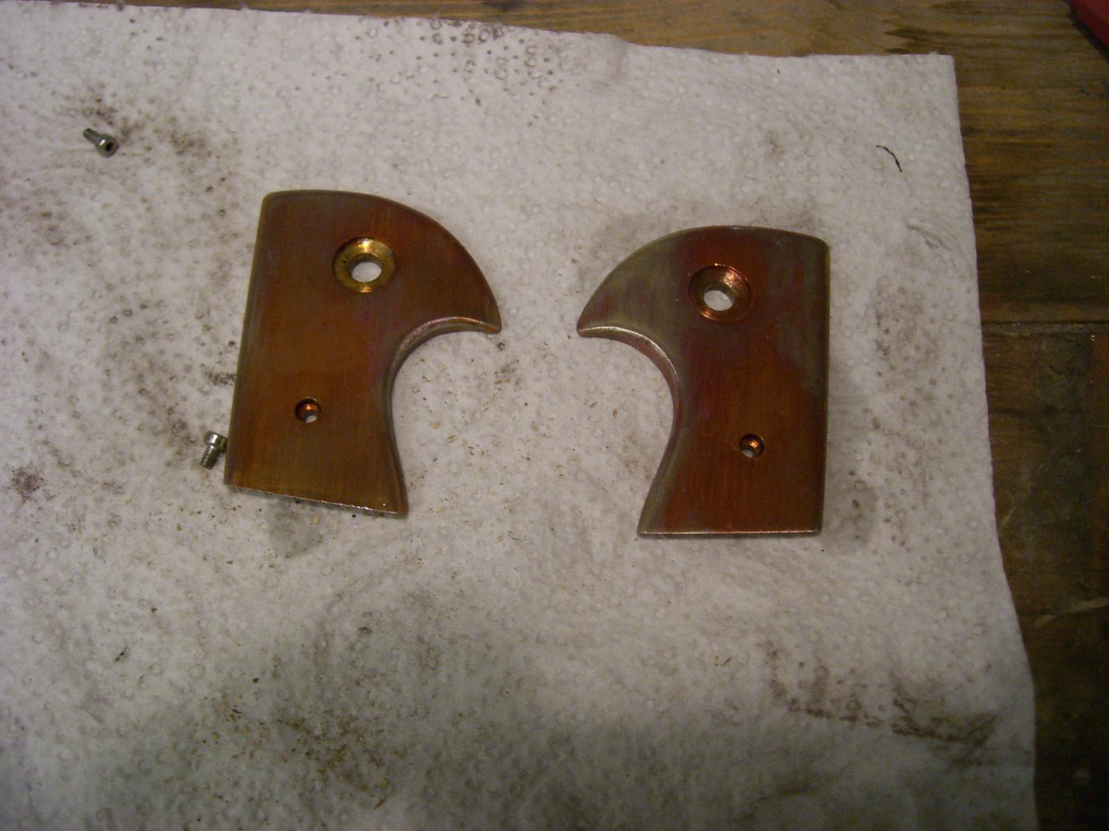

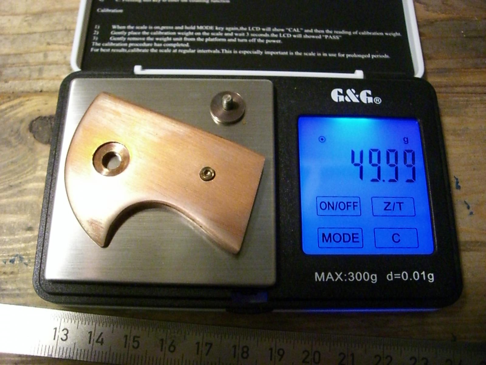

Ganz blankes Kupfer finde ich für den bald anstehenden Fotoshoot zu eintönig und für eine "gewachsene" Patina reicht die Zeit leider nicht mehr. Also bekommen die Backen als letzte Amtshandlung für heute noch ein paar Küsschen mit der Lötlampe und dann ein aufregendes Bad im kühlen Nass. Auf dem Bild kommt es leider nicht so raus aber Bronze mit Nuancen von dunklem Rot, changierendem Lila und Blaugrau sind nun die Basis für die weiter gedeihende Patina...
attachment.php

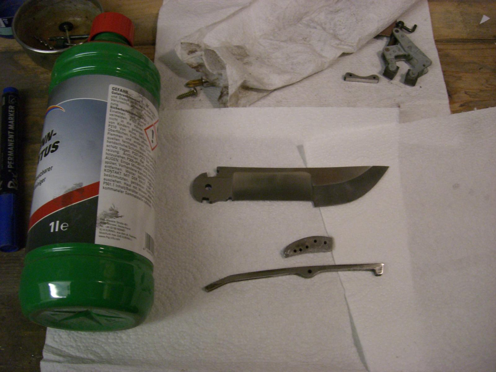

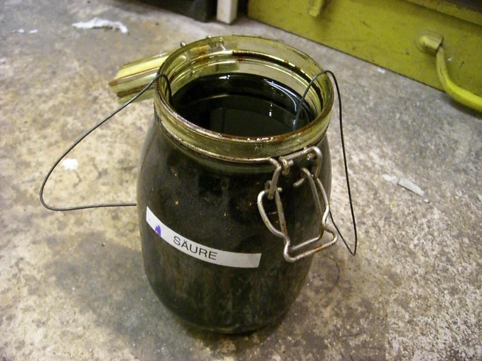

Heute stand wieder Kosmetik auf dem Programm; die Stahlteile bekommen ihre saure Steinigung.
Vor dem Äzen steht leider erst mal Putzen an:
attachment.php
Damit die funktionsrelevanten Flächen nicht zu sehr angegriffen werden müssen diese natürlich maskiert werden. Bei Eisendreichlorid hat bisher normaler Filzer immer für ausreichend Schutz gesorgt, also wird einfach grob drauf los gekritzelt.
attachment.php
Ab ins Säurebad. Gut 3 Minuten einwirken lassen, dann die Teile in Natron-Lösung neutralisieren und mit der Zahnbürste die "Schlacke" wegschrubbeln. Für eine noch einheitlichere Färbung wird das ganze Spielchen gleich noch mal wiederholt.

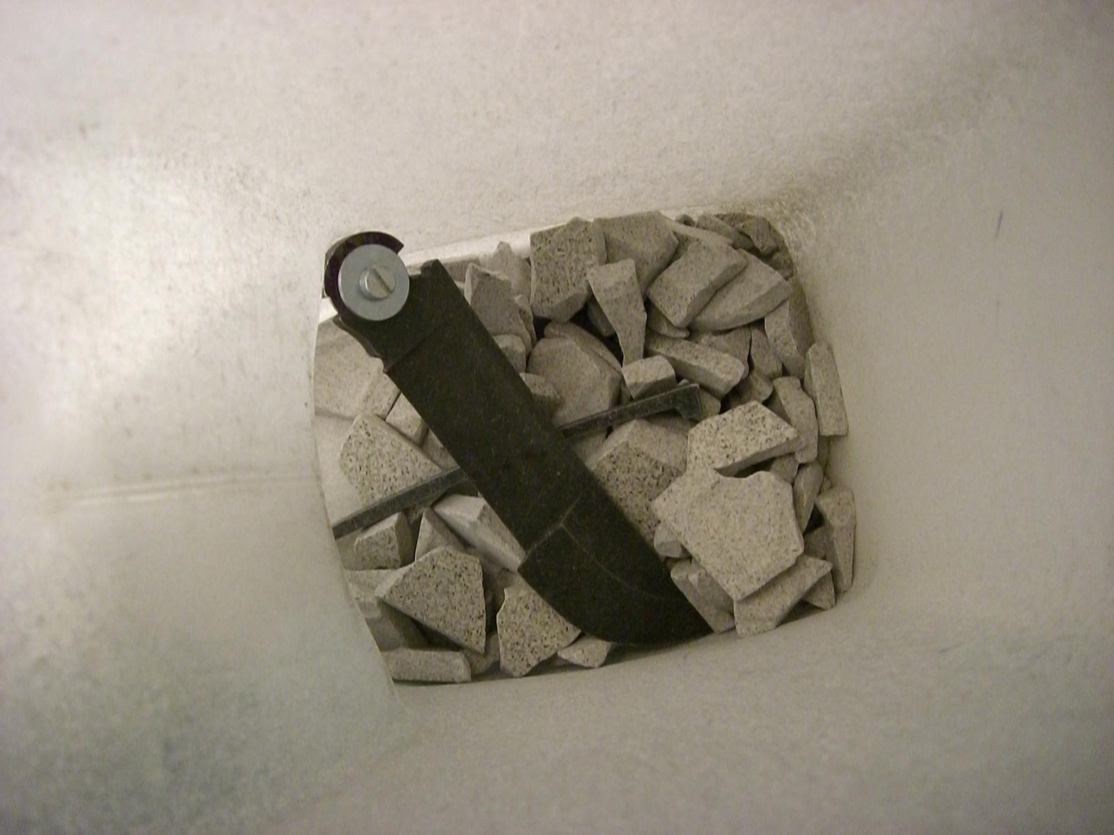

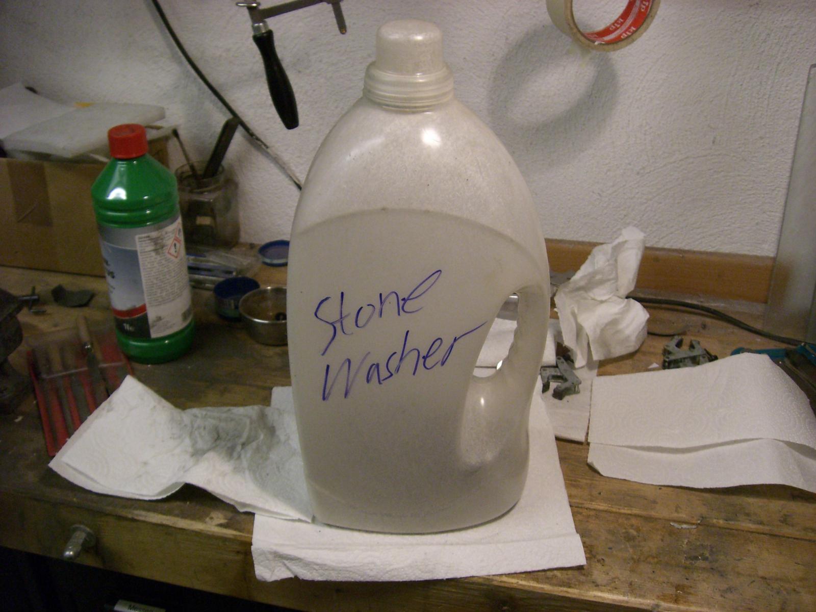

Nun wirds laut, die Klinge und die Kleinteile werden gesteinigt. "Geschüttelt, nicht gerührt"...
attachment.php
Eine große Waschmittelflasche, eine zertrümmerte Fliese und fertig ist der "Stonewasher" für Arme...
attachment.php

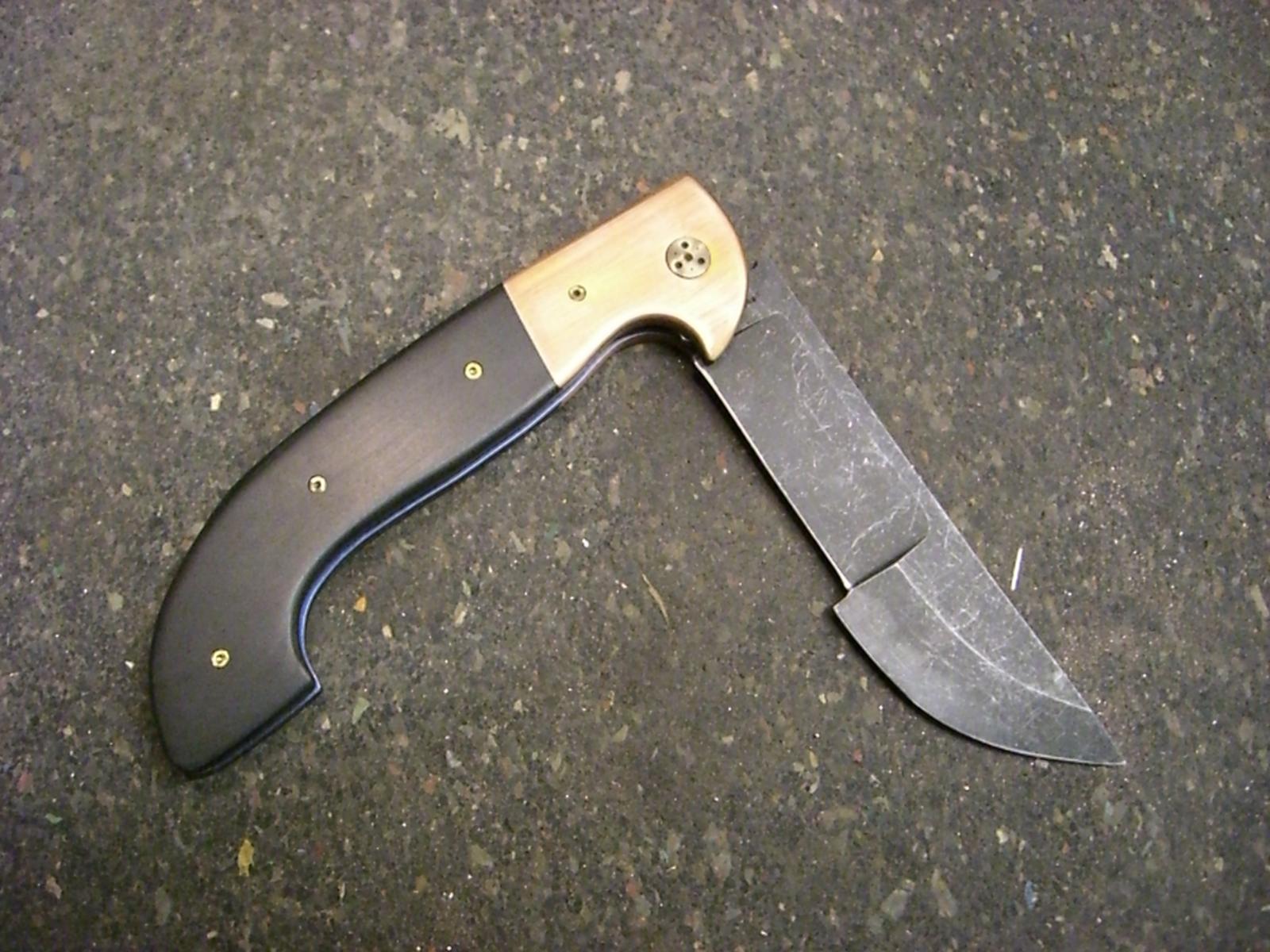

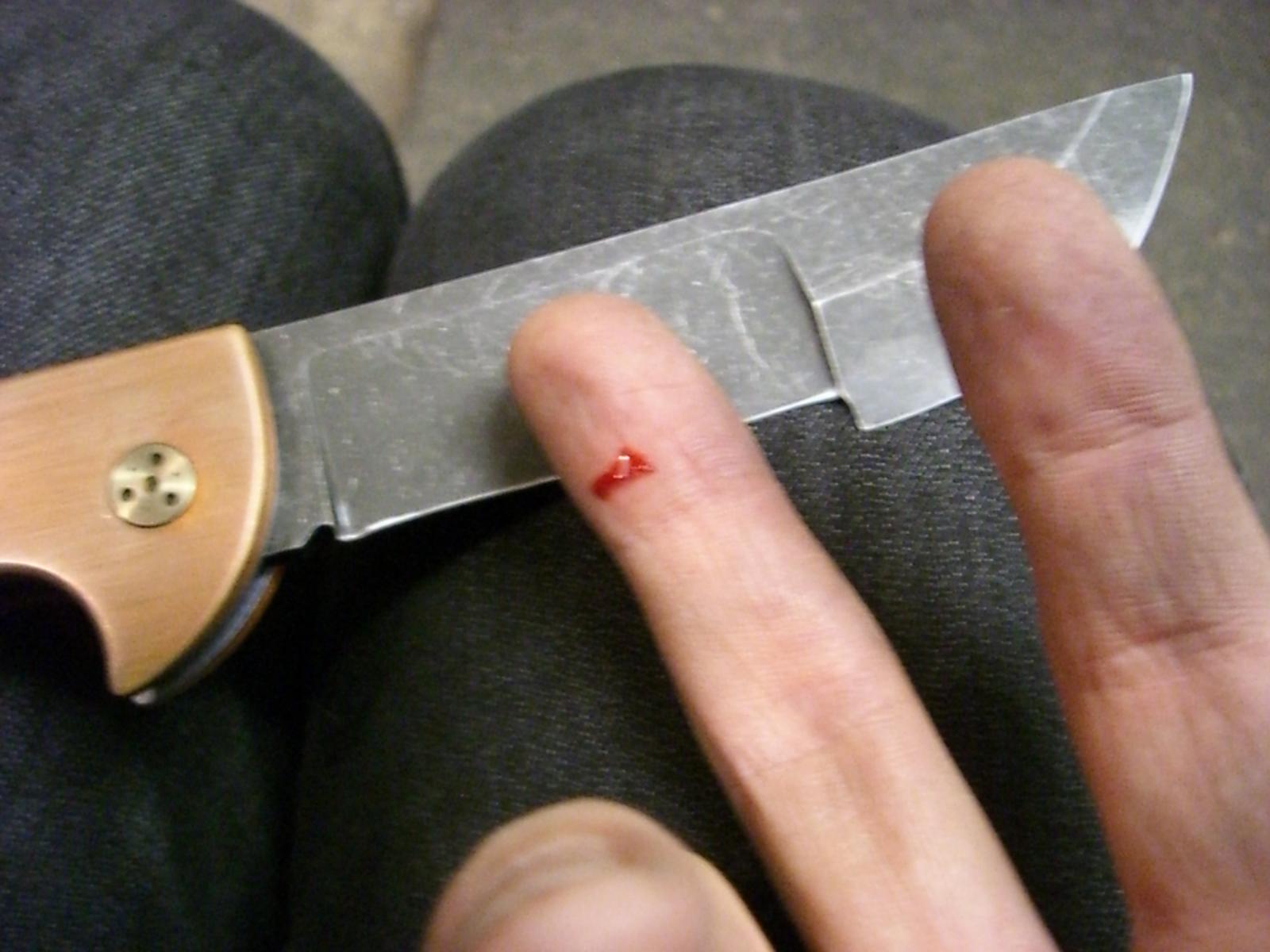

Das Ergebnis kann sich sehen lassen, die Kratzspuren sind schön unregelmäßig und regelrecht derb.
attachment.php
attachment.php

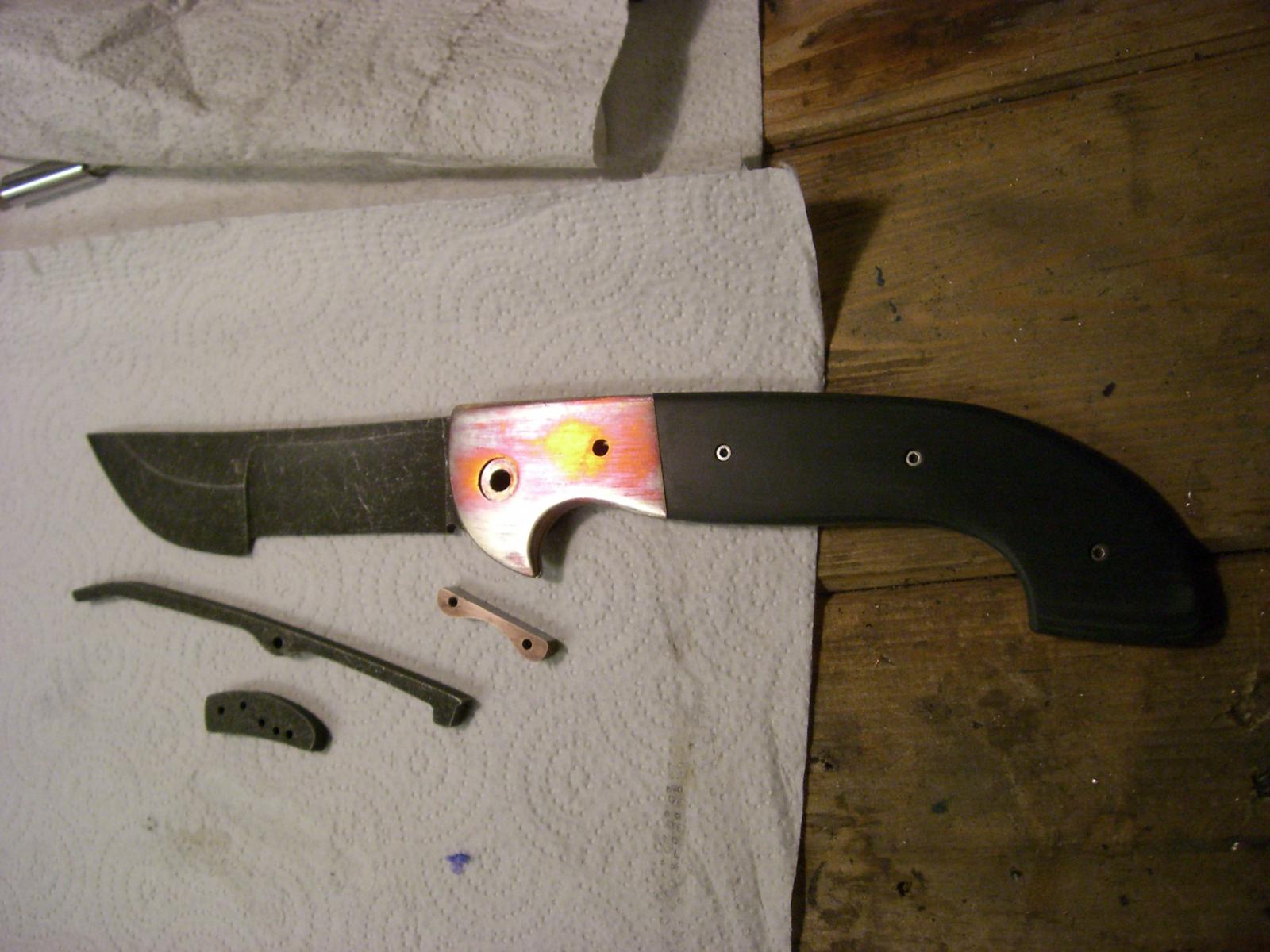

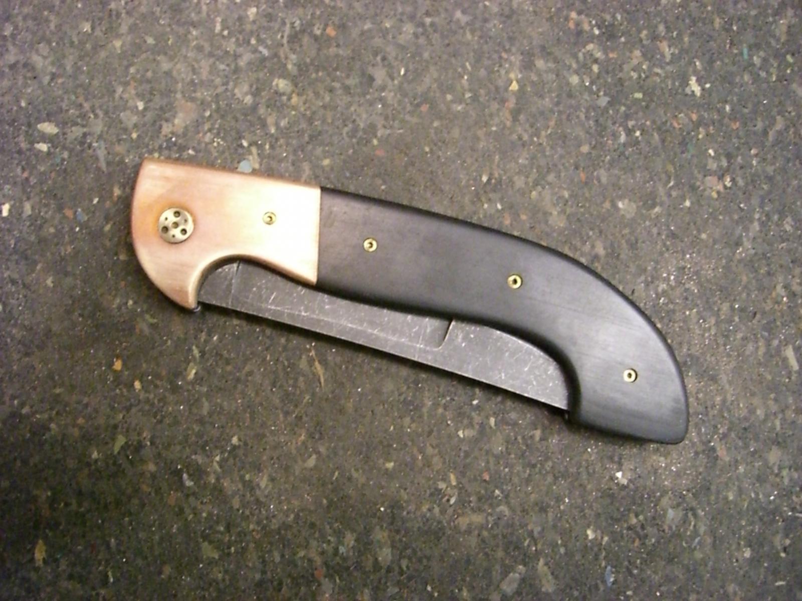

Und für den Gesamteindruck finden sich Klinge, Griff und Backen kurz in ihrer finalen Ausrichtung zusammen. Bei diesem flachen, schrägen Blickwinkel zeigt der veredelte Kupferbacken keck sein ganzes Farbspektrum...
attachment.php

Um den Backlock Hebel später gut mit dem Daumen oder Zeigefinger erreichen zu können müssen die Mircata-Schalen noch etwas ausgespart werden. Dafür reiße ich mir ein paar Hilfslinen an und schleife dann auf einer 30er Kontaktrolle die Aussparung in Titan und Mircata.
attachment.php
attachment.php
Die Symmetrie ist OK und der Platz ist ausreichend für den Finger, ohne zu viel Möglichkeit zu geben, dass der Handballen beim festen Zugreifen den Hebel versehentlich betätigt.
attachment.php
Jetzt überschleife ich nochmals die Platinen und breche die Kanten auf der Innenseite der Liner; zeitgleich schleife ich auch noch die letzten Überstände der Schrauben plan mit den Platinen. Hier die Flachschleifmaschine für Arme. Die chaotischen Kratzer, die beim 8er-Schleifen entstehen gefallen mir gut als Finish für dieses Projekt.
attachment.php
attachment.php

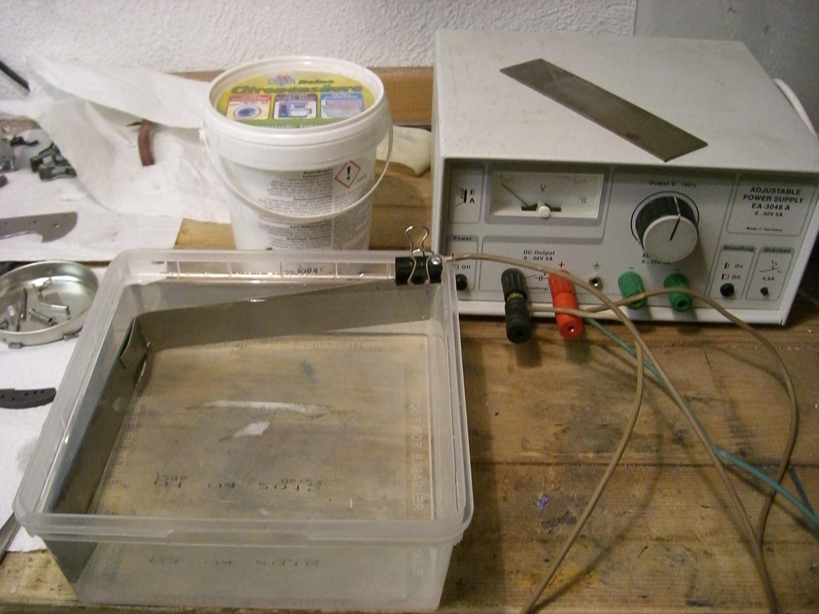

Mein Anodisier-Setup: Ein simples Labornetzgerät, etwas Titanblech, eine Plastikwanne und Leitungwasser mit Zitronensäure als Elektrolyt. Meine übliche Tupperschüssel war zu klein für die imposanten Platinen, deshalb musste eine Plastik-Keksverpackung herhalten...
attachment.php
Jetzt wird's blau. Die der Klinge zugewandten Seiten bleiben so, an den verdeckten Innenseiten habe ich ein zweifarbiges Finish ausprobiert.

Zu guter letzt bekommt der Abstandhalter mein Logo und die Datums-Kennzeichnung. Schönschrift war noch nie meine Stärke, vor allem nicht mit der Hartmetall-Anreißnadel. Beim insgesamt rustikalen Look des Messers passt das Gekritzel aber ganz gut ins Bild...
attachment.php

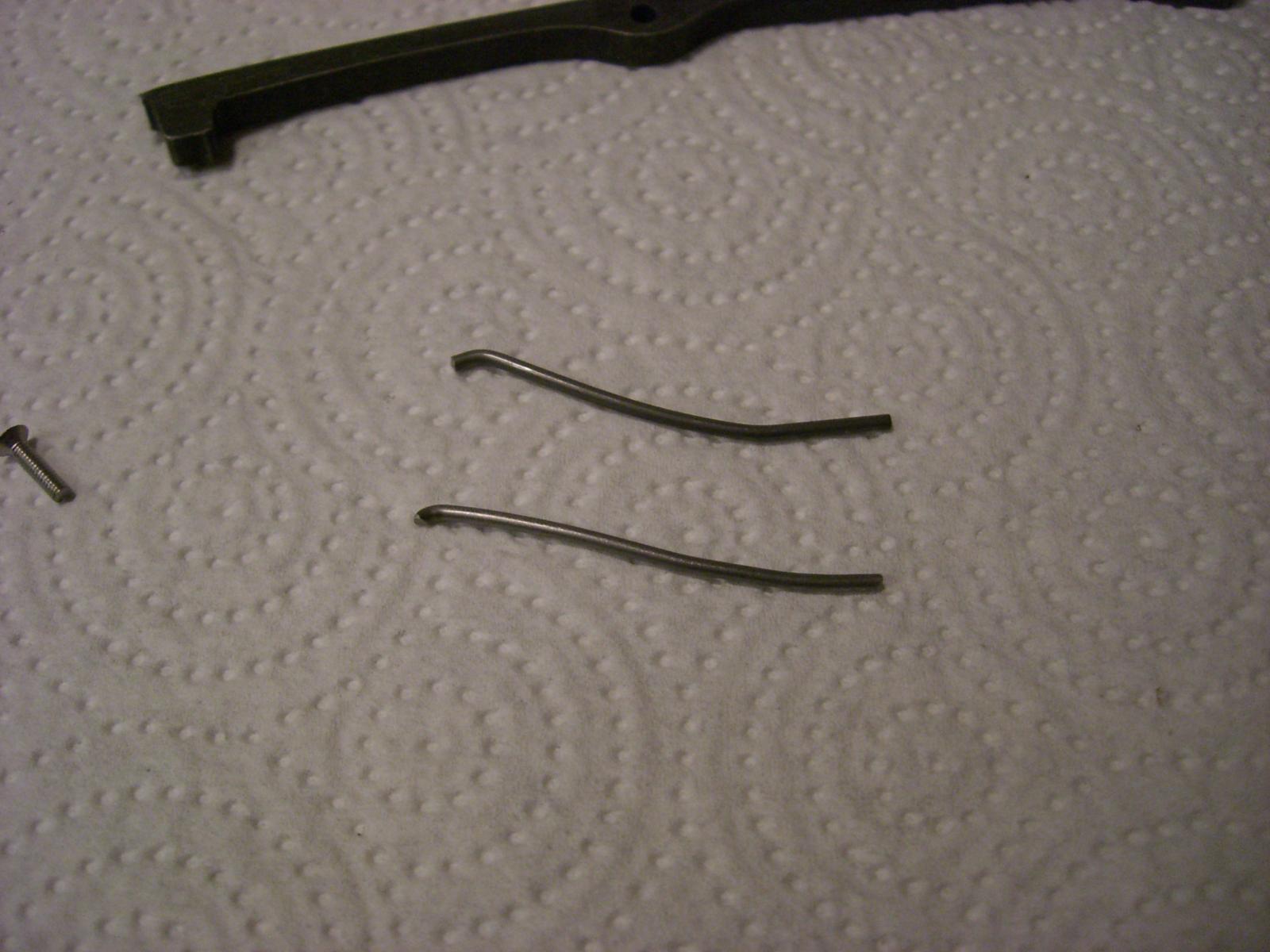

Morgen verkupfere ich noch die Feder für den Verschlusshammer und (wenn es klappt) auch noch die Schrauben; dann bin ich auch endlich durch... :D
Heute habe ich die letzten Handgriffe am Brachial-Backlock gemacht. Zuerst habe ich eine neue Feder gebastelt; die erste war etwas verdreht. Unten alt, oben neu.
attachment.php
Die Feder ist ja durch den offenen Rücken gut sichtbar, deshalb wird sie noch mit einer Kupferschicht "gepimpt".
attachment.php
Die Schrauben bekommen noch eine Schmirgel-Behandlung und werden dann hitzekoloriert. Damit die Schräubchen bei den letzten Schritten nicht durcheinander geraten habe ich mir noch schnell eine Sortierhilfe gebastel...
attachment.php
attachment.php
Endmontage:
attachment.php
attachment.php
Jetzt wird's scharf. Mit meinen breiten Wassersteinen komme ich nicht sauber an die zurückgesetzte Schneide, also kommen Diamantfeilen zum Einsatz.
attachment.php
attachment.php
attachment.php
Bluttaufe; beim Abputzen der Klinge kurz nicht aufgepasst...
attachment.php
Nicht nur Haxenhaar und Finger mussten dran glauben; auch an etwas Holz durfte sich die Klinge schon üben.

Jetzt noch ein paar harte Fakten: 127mm Klingenlänge, geöffnet ziemlich genau 300mm Gesamtlänge, Grifflänge geschlossen 169mm. Höhe geschlossen ca. 46mm, Griffbreite 16mm. Gewicht: 343g :hehe:
attachment.php
attachment.php
attachment.php
attachment.php
attachment.php
attachment.php
Noch ein Inhand-Foto:
attachment.php
Und weil's so schön ist noch ein Vergleichsbild mit dem (eigentlich schon übertrieben großen) Brous Blades Division Flipper: :staun::glgl:
attachment.php
