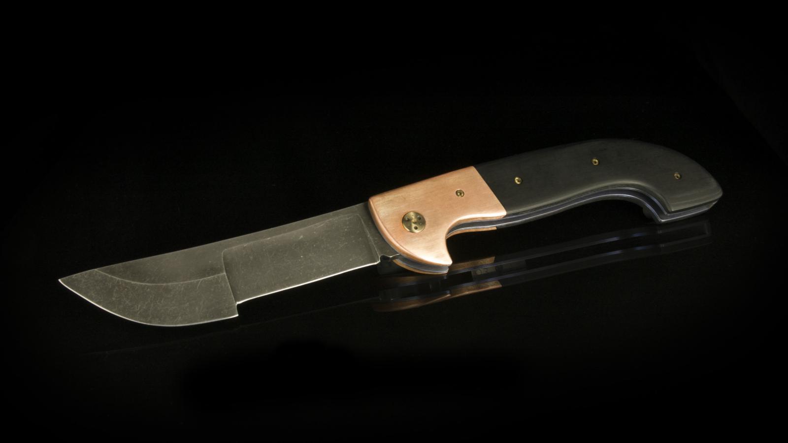

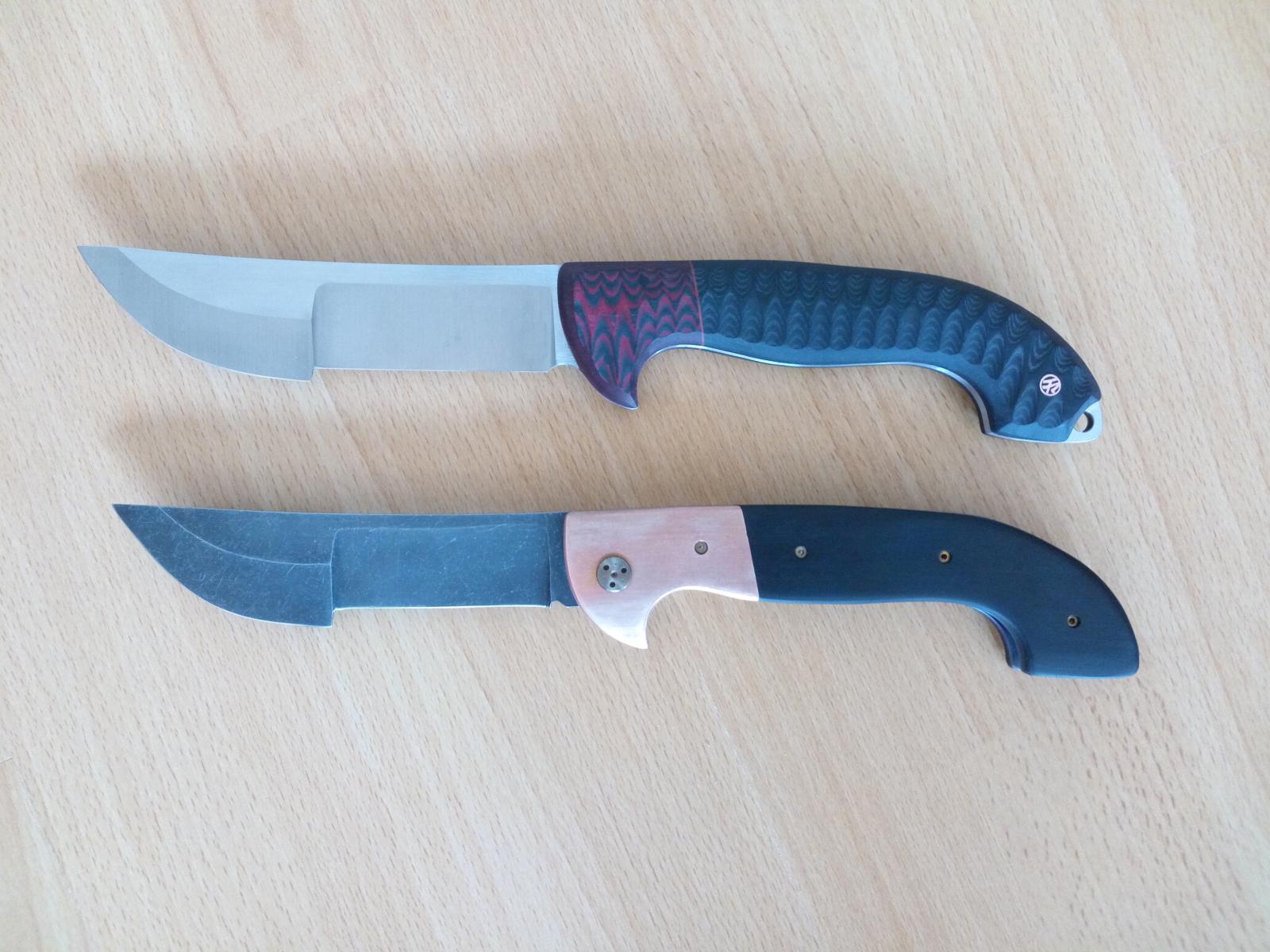

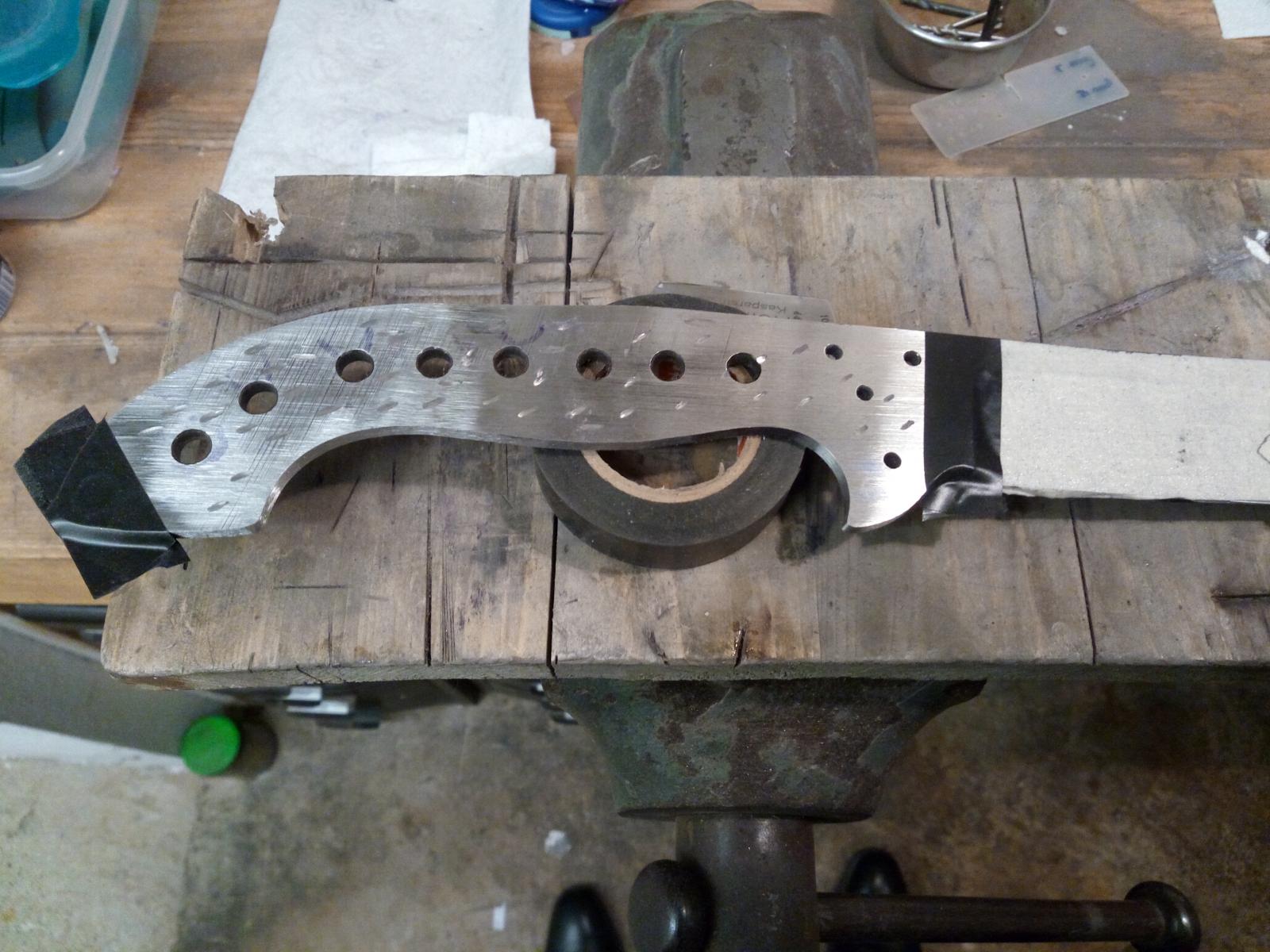

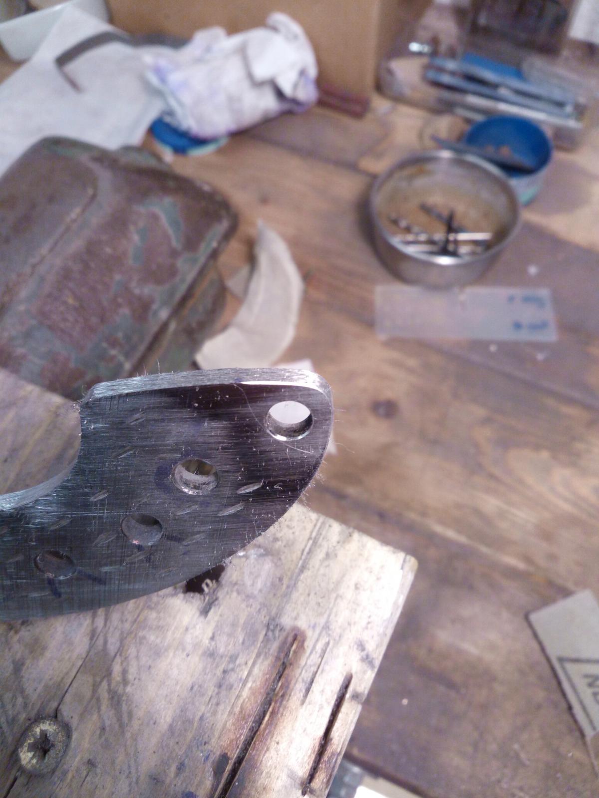

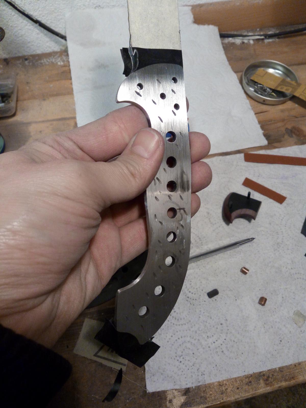

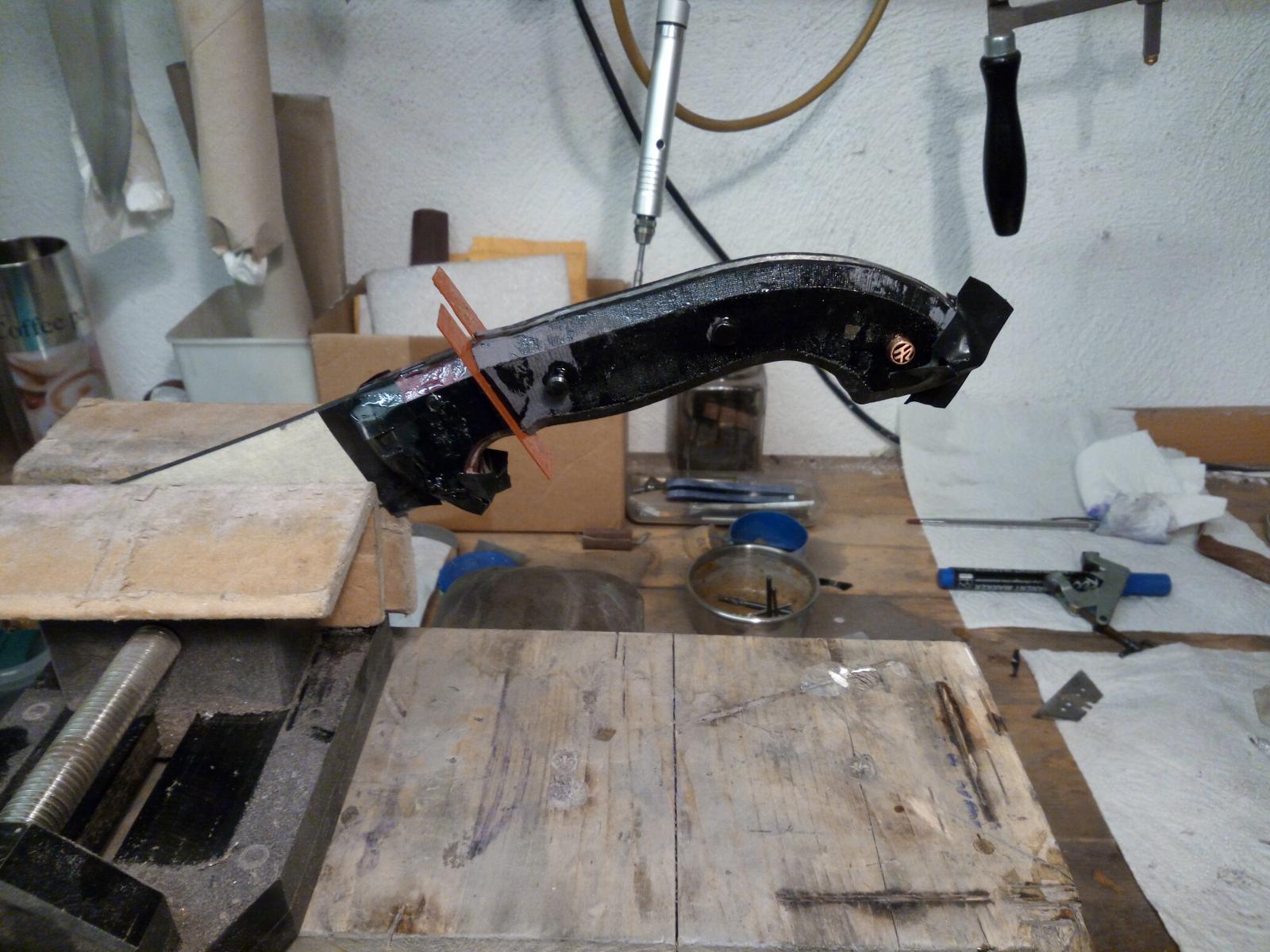

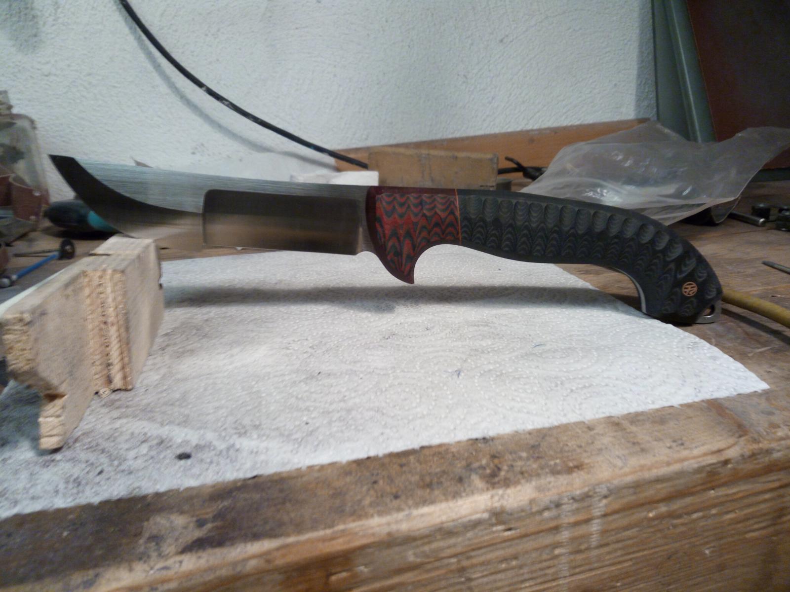

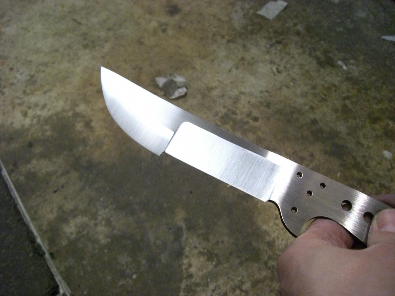

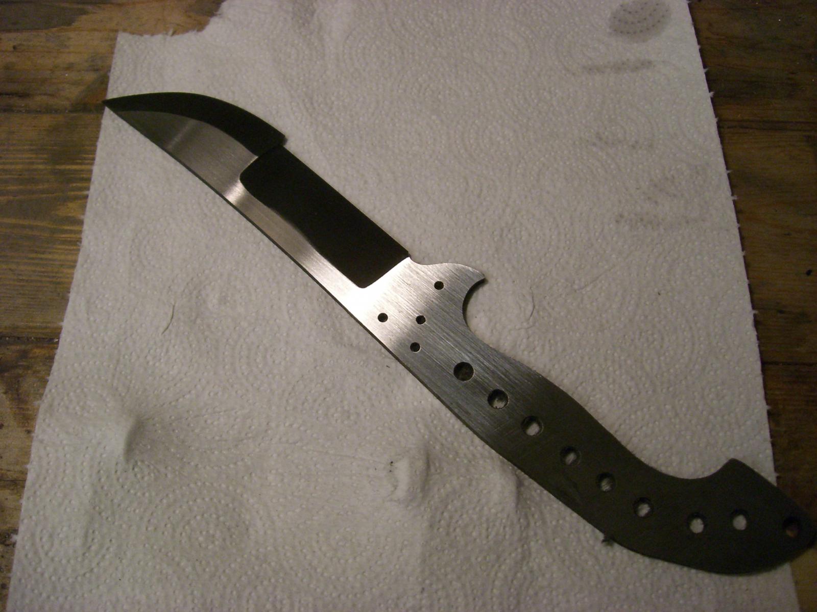

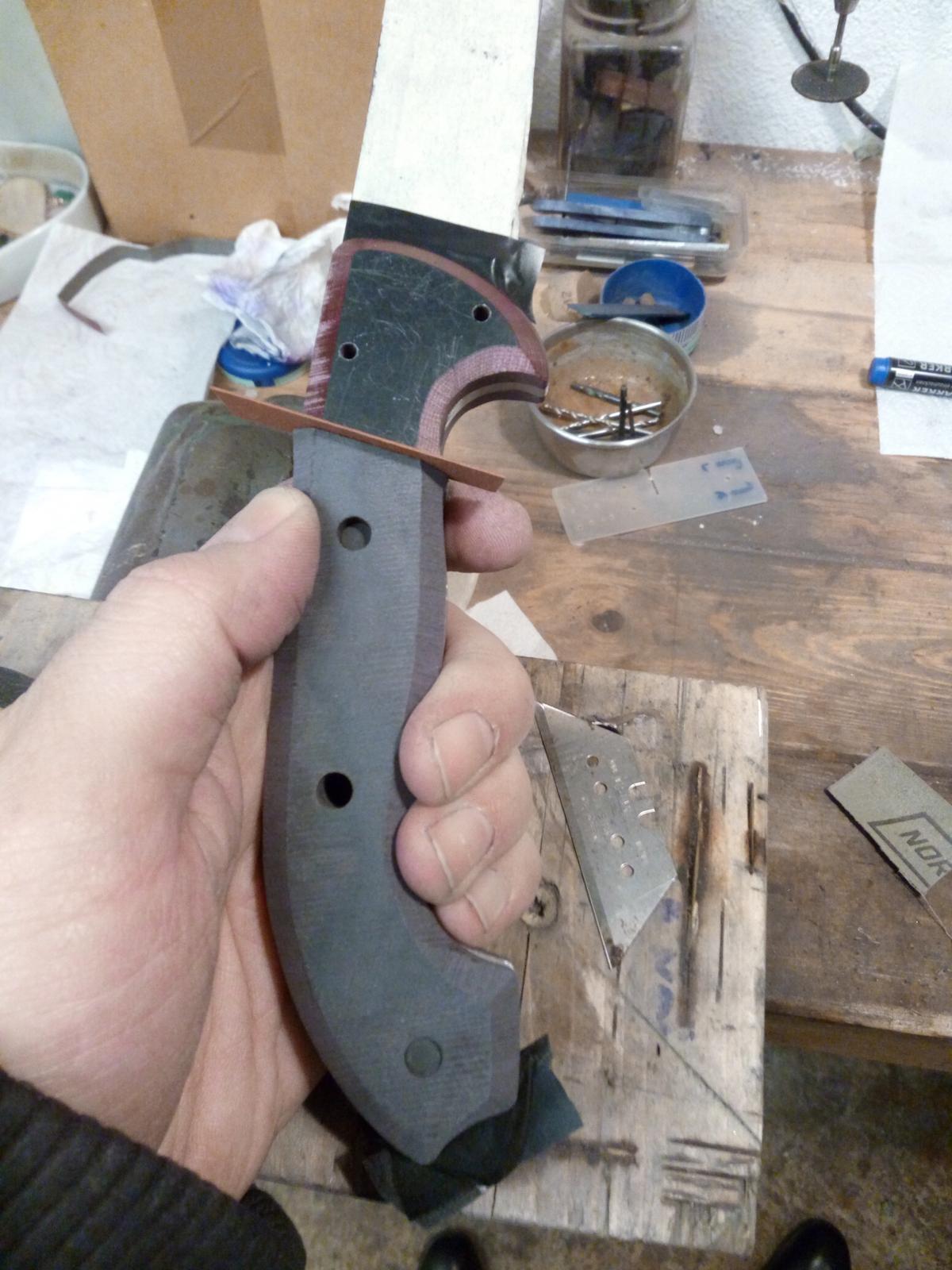

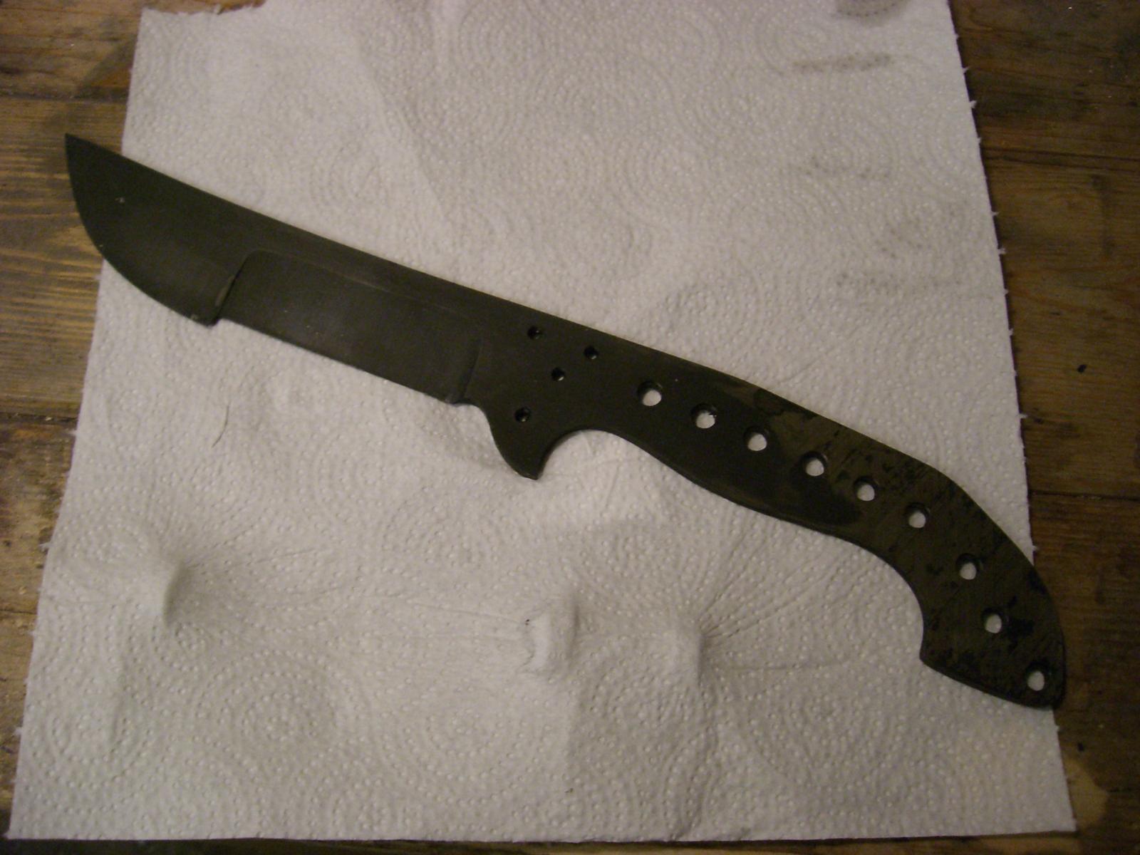

Samstag, Sonntag und auch heute Abend ging es am feststehenden Messer weiter.
An den Flanken wird die Zunderschicht entfernt:
Nun werden erst grob und dann fein die Schneiden überschliffen. Der Schliff wurde noch besser als beim Klapper, bei diesem bin ich nämlich scheinbar doch etwas zu früh aufs feinere Band gewechselt.

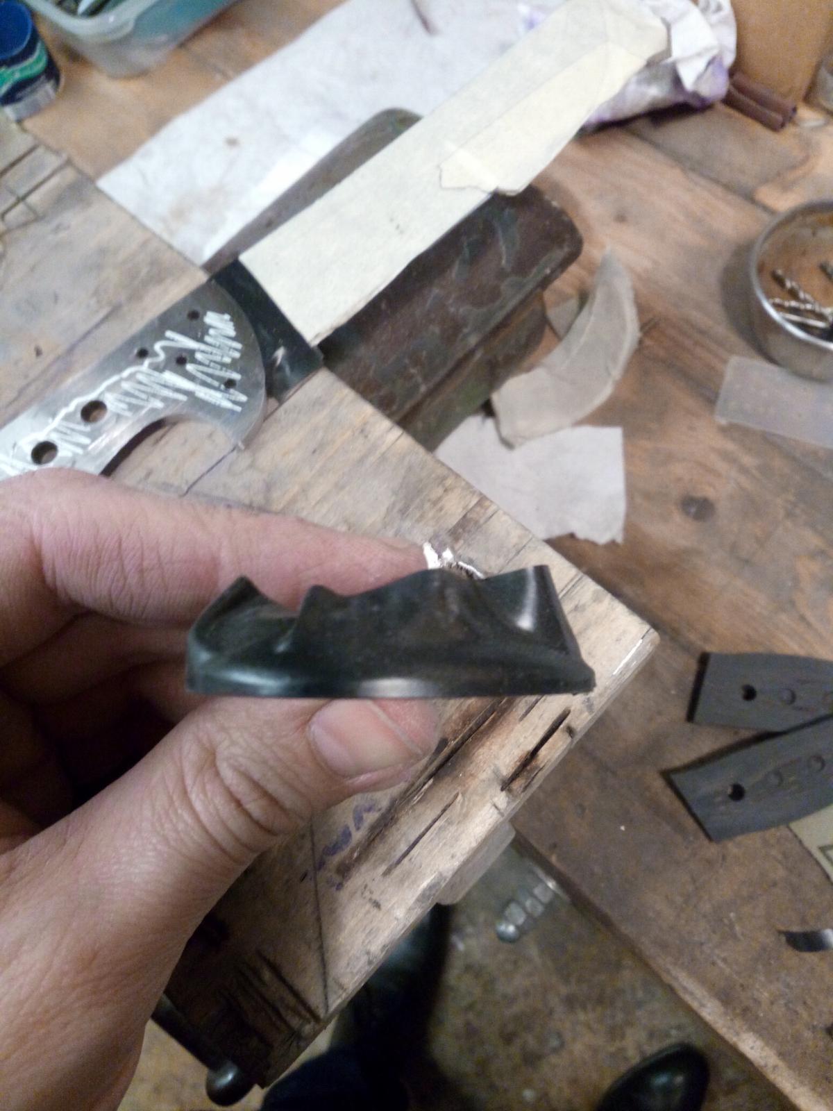

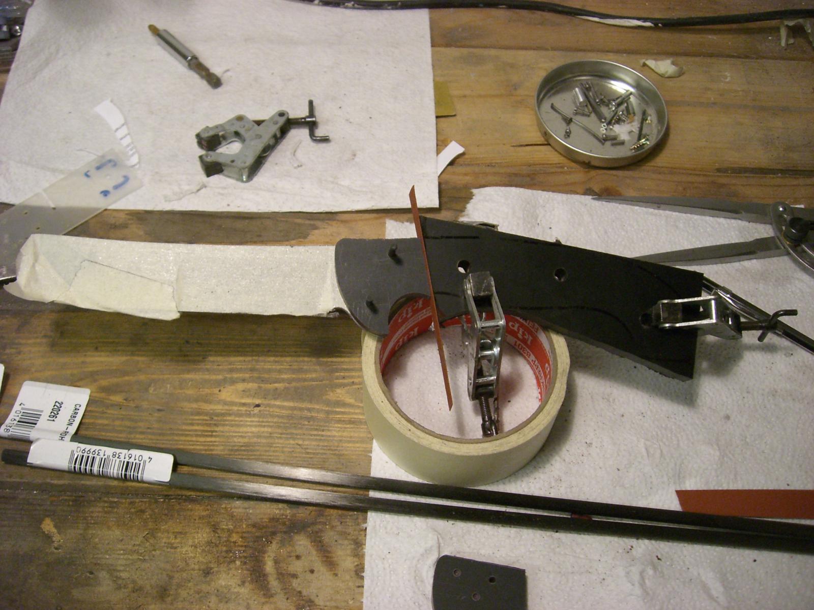

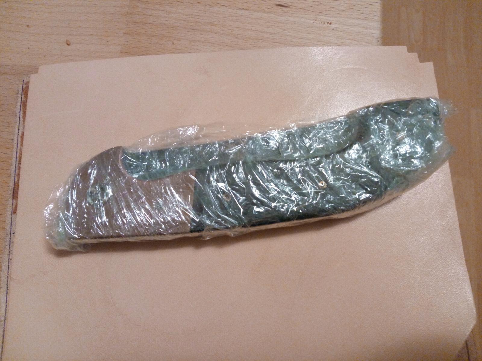

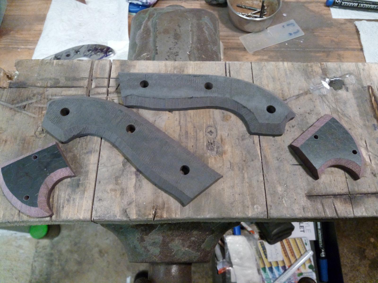

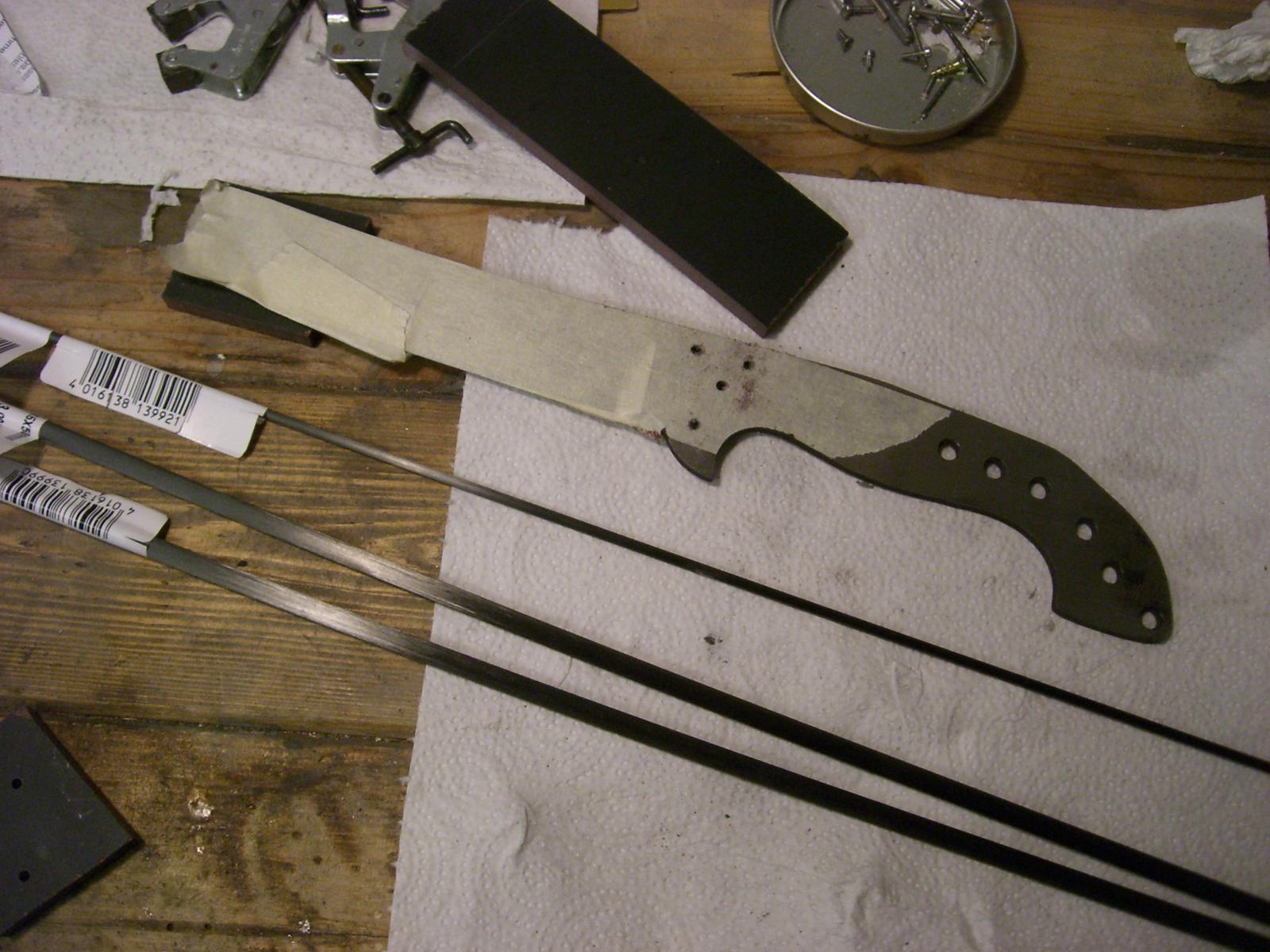

Damit der passable Schliff nicht gleich wieder verkratzt wird die Klinge erst mal schön eingepackt. Dann gehts ans Anpassen der Mircata-Backen. Rot-schwarzes ist für die Backen geplant, einfarbig schwarz für den eigentlichen Griff.

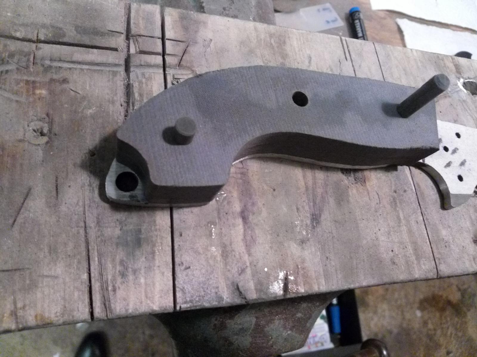

Die Bohrungen im Griff für die Backen waren eigentlich für meine 3mm Kupferstifte vorgesehen. Zum Mircata passt Carbon aber wohl besser. Deshalb ist Schicht im Schacht für Samstag und es geht erst mal ab zum Conrad, Pin-Material kaufen...

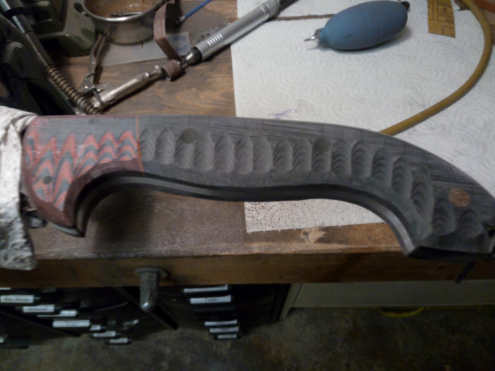

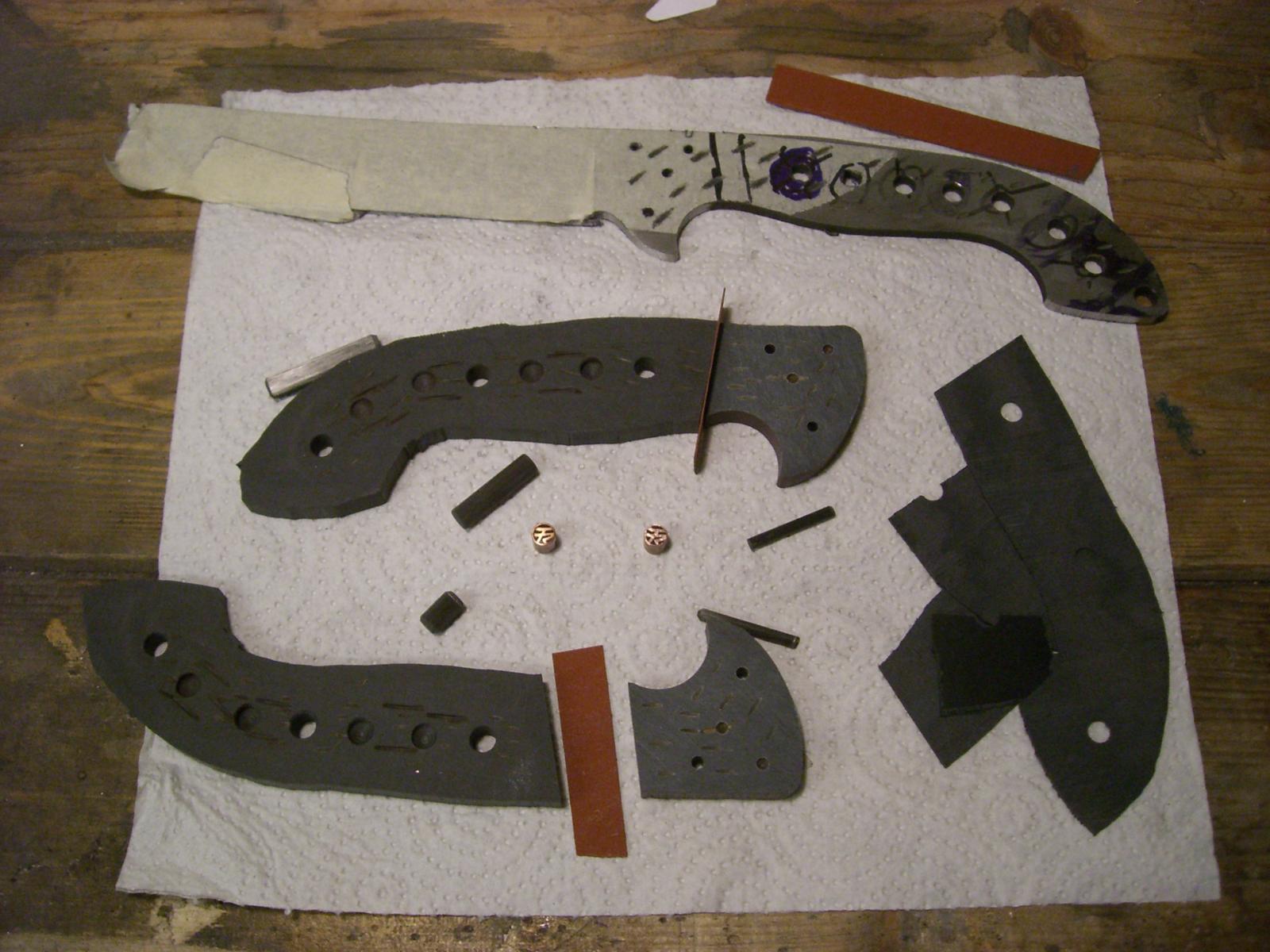

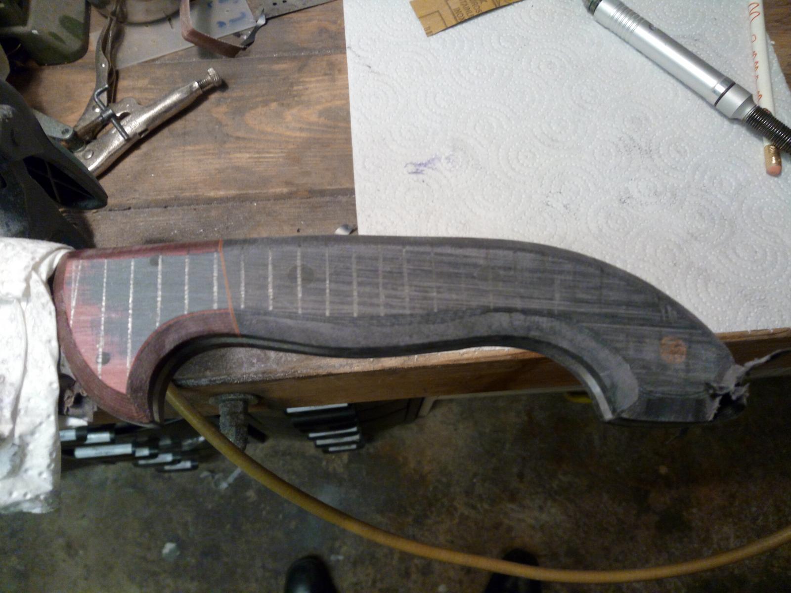

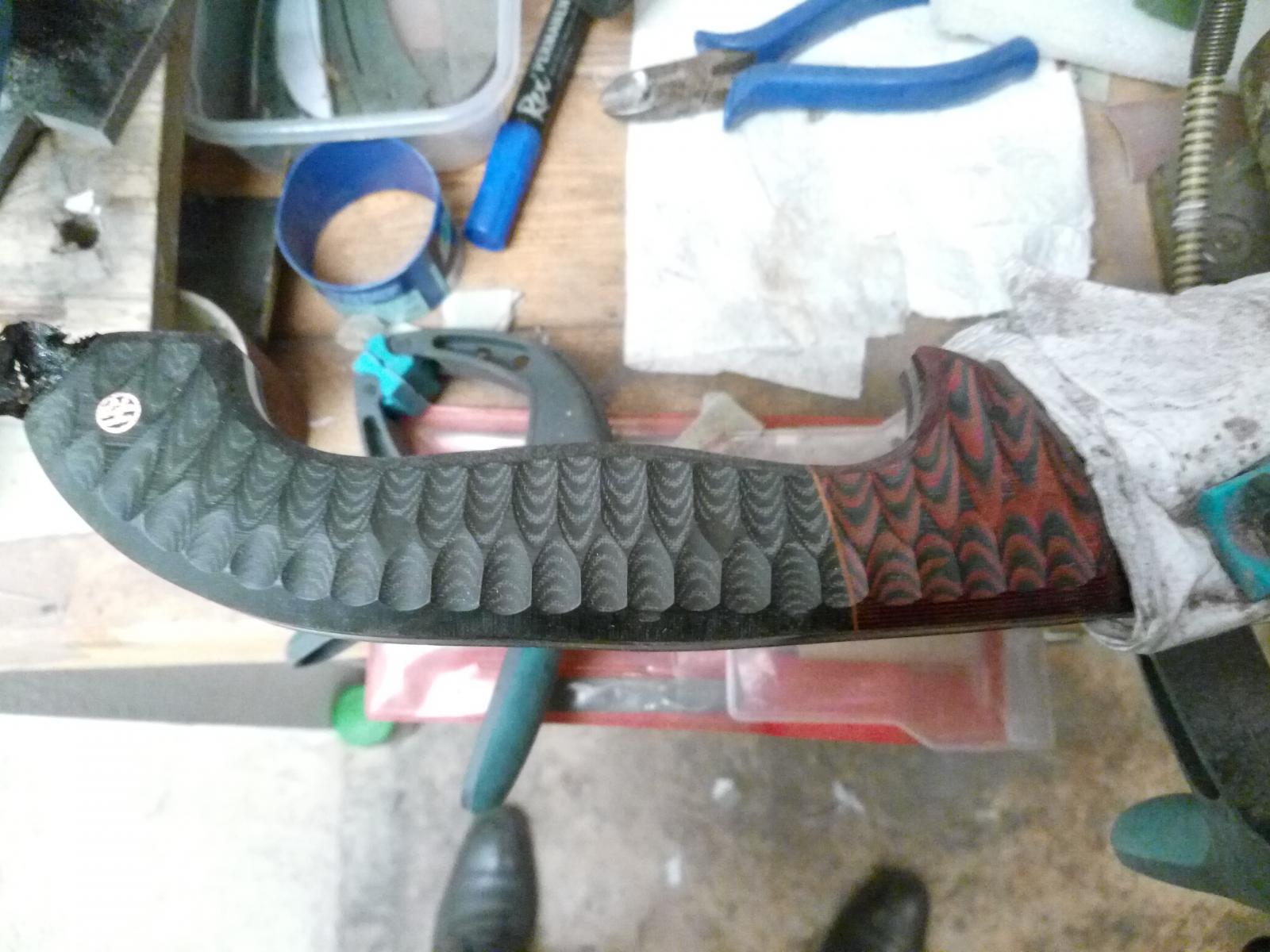

Sonntag wurden die 3mm und 6mm Pins abgelängt und das Mircata für die Griffschalen weiter in Form gebracht. Der Griff ist so groß, dass ich nur mit Mircata von einer größeren Plattte weiter kam. Das ging gerade passend aus, sodass ich leider beim Fixed auf eine Schwalbenschwanzpassung zwischen Backen und Schalen verzichten musste. Was solls, ein roter Streifen Fiber darf dafür nun für Kontrast und für eine gute Haftvermittlung zwischen den Teilen sorgen...
Sägen macht weniger Dreck als Schleifen, also müssen die Mircata-Schalen noch ein Scheibchen abgeben. Endstand für Sonntag:
