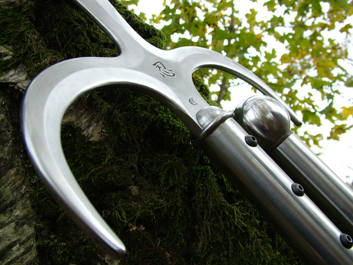

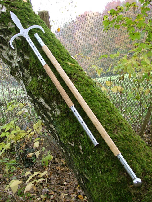

Hallo alle zusammen!

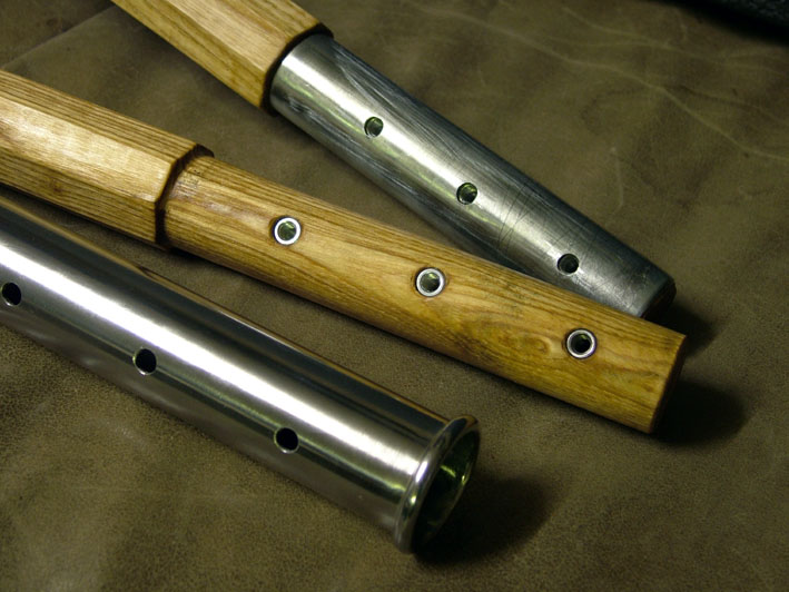

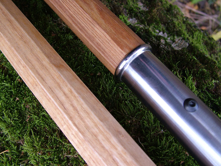

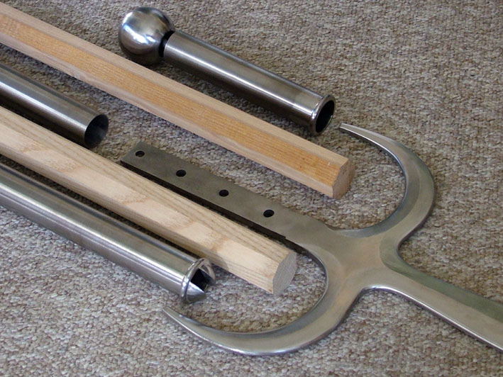

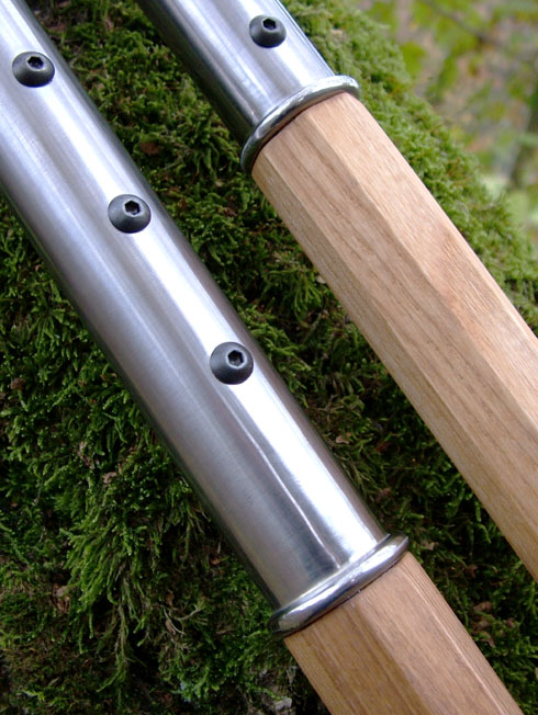

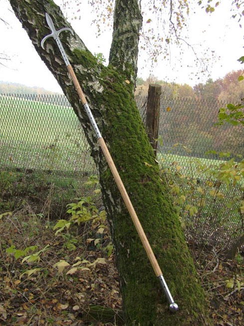

Gefragt war dieses mal ein Kamayari. Traditionalisten werden mich wegen der Art der Ausführung wahrscheinlich steinigen, um aber die Wünsche des neuen Besitzers alle unter einen Hut zu bringen mußte ich einige Kompromisse eingehen.

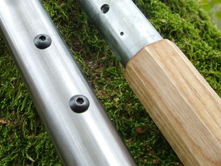

Den Kamayari habe ich aus einer Blattfeder geschmiedet, gehärtet und auf ca. 53 HRC angelassen. Die Schneiden sind gerundet da er zum Training eingesetzt wird. Der teilbare Achtkantschaft ist aus Esche und durchgehend verschraubt. Mit einem kleinen Inbusschlüssel kann der Kamayari komplett zerlegt werden. Die abnehmbare Abschlußkugel sowie die Hälfte der hinteren Tülle sind hohl und dienen der Aufnahme von Kleinteilen. Länge über alles etwa 230 cm, 60 Einzelteile (im Rohbau), Gesamtgewicht ca. 2,9 kg. So, ich hoffe das Baby gefällt euch! :)
Viele Grüße
Martin

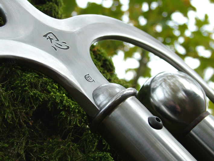

Sehr schick, das einzige was mir nicht so zusagt, ist die Beschriftung.
"Nin" find ich etwas kitschig und dann auch noch in Kombination mit Runen... naja, wers mag...:rolleyes:
Aber ansonsten TOP!
Ookami
Wer es mag .....warum nicht .
Handwerklich sieht das schon sauber aus.....das einzigste was ich mir verkniffen hätte wäre das Kanji auf dem Blatt..:glgl:
Wobei ich weiß wofür das stehen soll ! (Edit: Bin da wohl nicht der einzigste)
Aber der Kunde ist König und wenn der Kunde Hollywood mag ...
Hallo Martin,
ich hab mir das (die oder den) Kamayari jetzt einige mal betrachtet und bin echt begeistert von der handwerklichen Arbeit die Du hier geleistet hast. Ich hab zwar erst mal nachgooglen müssen was denn ein Kamayari überhaupt ist denn ich hab Namen vorher noch nie gehört.

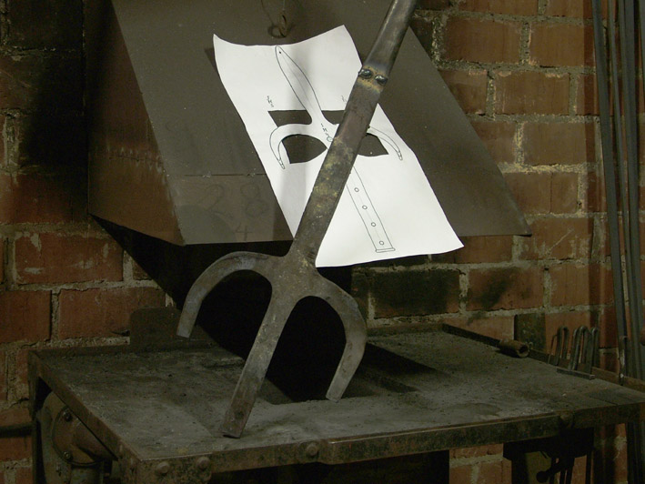

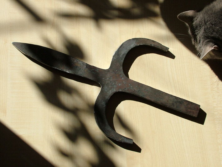

Die Stahlwahl finde ich gut getroffen aber eine Blattfeder so umzuschmieden und das auch noch symmetrisch ist wohl auch nicht gerade das leichteste. Ist die Spitze der Kamayari mit den zwei Haken aus einem Stück? Gibt es evtl. auch Fotos von der Entstehung?
Der neue Besitzer dieses Trainings Kamayari wird sicher auch von der Umsetzung seiner Wünsche begeistert sein. So etwas zu planen und in so einer sauberen Ausführung umzusetzen verdient Respekt.
Meine Hochachtung vor dieser, Deinen Leistung ist dir gewiss.
Grüsse Roland

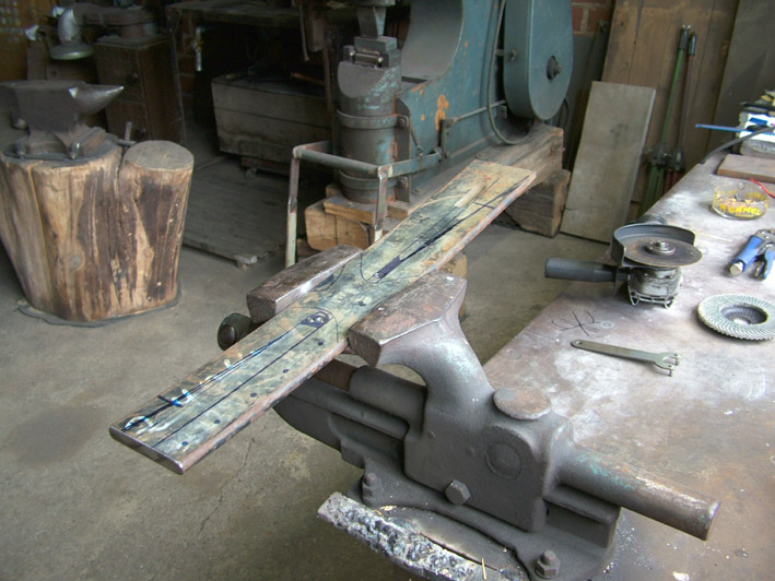

Erst mal ein großes Danke für euer Lob!

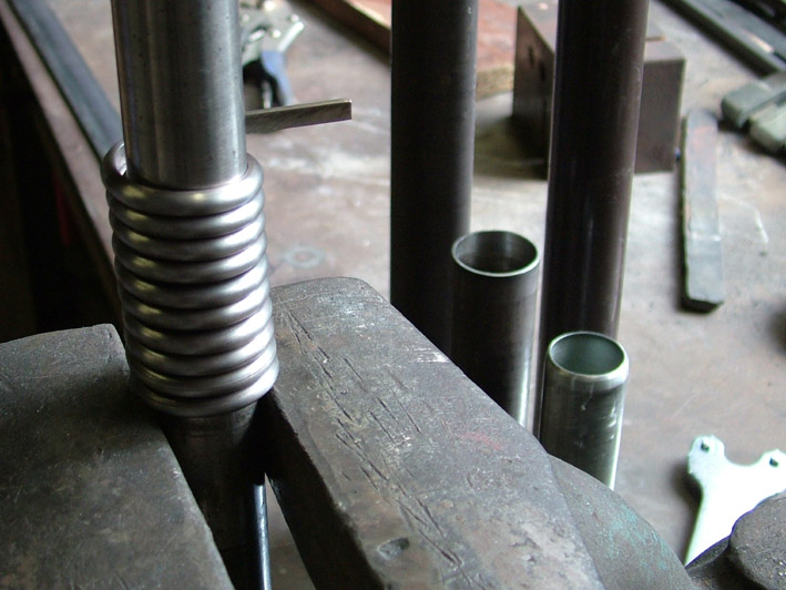

Bei der Ausführung mußte ich schon einige Bocksprünge machen. Eine Vernietung schied aufgrund der gewünschten Zerlegbarkeit von vornherein aus. Die kleinen Ölbrünierten 10.9 Schrauben erfüllen aber auch ihren Zweck. Da das Kamayari rein zum Training benutzt wird halte ich scharfe Schneiden nicht wirklich für die beste aller Ideen, obwohl ich sonst auf scharfe Sachen stehe. :steirer:

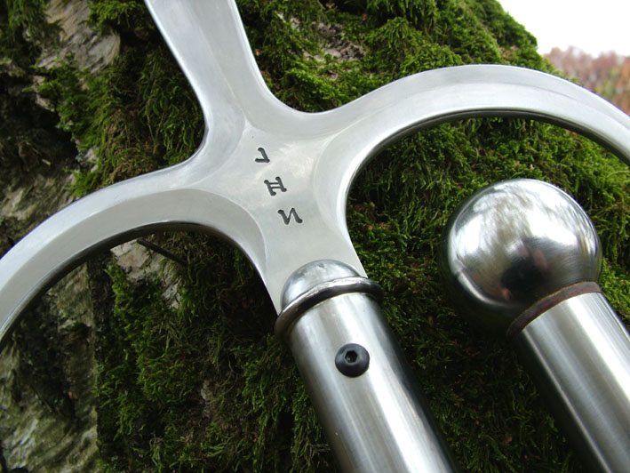

Die Runen sind die Anfangsbuchstaben vom Namen des „Königs“ (und das ist ein ganz netter), das Kanji steht für ihn für Ausdauer & Herz. Nagelt mich aber ja nicht darauf fest, ich bin nur der Graveur und kein Experte für Schriftzeichen.
@ Roland

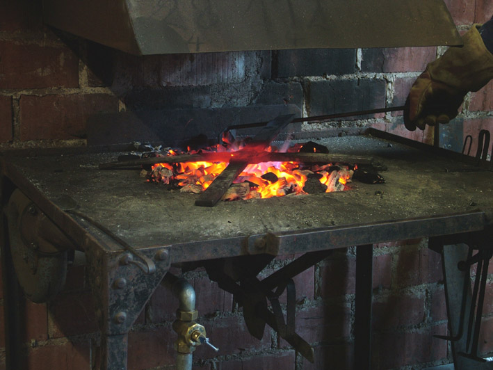

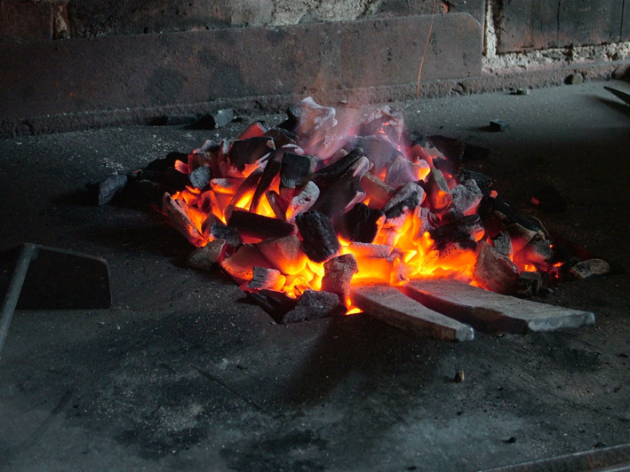

das Blatt ist aus einem Stück gemacht. Das spalten der Blattfeder habe ich aufgrund der Größe der Schleifhexe überlassen. Anbei ein paar Fotos vom „making of“.

Nach meiner vergeblichen Suche nach einer vernünftigen Kamayari im Internet fiel mir Martin wieder ein und ich schrieb ihm eine Mail. Wir fingen an Pläne zu schmieden (^^). Als die Form feststand haben wir alles erstmal geschrumpft (mit den Maßen die ich ursprünglich vorgesehen hatte, wäre das ein richtiger Drachentöter gewesen:staun:). Martin kam noch auf die Idee, die Anfangsbuchstaben meines Namens reinzufräsen und ich fand die Idee klasse. Das jetzt Runen im Stahl sind hat den einfachen Grund, dass ich keine Standartwaffe haben wollte. Außerdem siehts doch echt gut aus oder? Damit auf beiden Seiten ein "Gleichgewicht" ist, kam auf die andere Seite das jap. Kanji "Nin" rein. Je nach dem wie man es liest (japanisch, chinesisch) hat dieses Zeichen jede menge Bedeutungen. In diesem Fall ist es aushalten, durchhalten, erdulden. Man kann es auch als verbergen, verstecken lesen aber das passt wohl nicht zu so einer großen Waffe :D. Außerdem find ich die ersten beiden Bedeutungen schöner.
