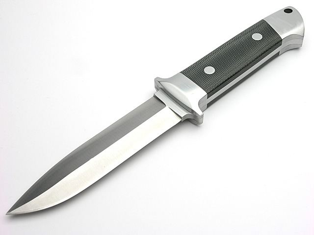

Das Spearpoint ist einseitig geschliffen, Klingenrücken circa 0.5mm. Kann man mit Hausmitteln schärfen.
Wegen Scheide. Sinnvollerweise macht man eine Cordurascheide mit Kydex Einsatz fürs Messer. Nicht dassde Dir den Stoff durchschnippelst. Kydex kostet je nach Dicke. Cordura keine Ahnung -> Forensuche? ;) Wie man die baut, ist Geschmacksache. Ich würde nur Kydex nehmen, Teklok rein und auf das Cordura Gehampel verzichten. Sieht mit vielen Ösen und Schnüren zwar superwichtig aus, aber was soll das bringen?
Was das Färben angeht. Ich würds lassen. Oder Du machst ne richtige Beschichtung drauf -> Forensuche, kann Dir jemand machen. Die hält wenigstens einigermassen. Muss nur jemand machen, der sich damit auskennt, damits beim Beschichten nicht zu warm ist.
Man kann Stahl auch mit Hitze färben, aber bitte nicht ne fertige Klinge. An den Backen kann mans probieren. Aufhängen und mit nem kleinen oder großen ;) Lötbrenner erhitzen. Das hält aber alles nicht lange.

Nicht wirklich, weil ich aktuell nur ein montiertes - siehe unten - hier hab. Und das ist drübergeschliffen. Nicht viel, aber ich weiss eben nicht, wieviel. Die Schalen, die Knifekits liefert, sind circa 80mmx30mm und 7mm dick.
Wobei ich Bolster/Schalen viel flacher schleifen würde, als vorgesehen. Die Klinge ist dick genug. Ist ja Sinn der Sache, nicht einfach das zusammenzuschrauben, was man in der Tüte bekommt.

Habe das Set erhalten . Echt ne feine Sache, schöne Verarbeitung. Man muss aber viel anpassen, aber laut website ist das ja auch der Sinn :haemisch: .
Habe auch einige Fehler gemacht beim Aufbau (v.a das Vernieten kann nach hinten losgehen...).

Also hier ist es.
Keine Rede von Perfektion - aber für mein erstes Messer taugt mir´s schon genug :).
Micarta ist selber hergestellt :)
Was ist eure Meinung dazu?

Nett :super: !
Micarta selber hergestellt? Woraus? Hast du Leinen mit Epoxy verklebt?

Danke Jungs, Danke! Irgendwie fallen mir da ein wenig die Tränen in die Augen, bin´s eigendlich nicht gewohnt, gelobt zu werden :)
Das Micarta habe ich selber gemacht, ist aus Papier (ich glaube es war so 100g/m^2), gibt´s in jedem Bastelladen - in allen Farben. Harz war von r-g, HarzL und Härter L, unter Druck verpresst...
