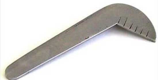

Für Anfänger beim Bohrer nachschleifen ist es auch hilfreich eine Bohrerschleiflehre zu verwenden die einen bestimmten Winkel und ein Skala hat, denn nur mit dem Auge schleifen ist evtl. nicht ideal.
Öl taugt nicht beim Bohren. Ich möchte hier aber nicht wiederholen. Ein Zentrierbohrer ist auch oft sehr hilfreich, der Bohrer hat dadurch eine bessere Führung zu Beginn des Bohrvorganges.
Es gibt auch Tricks beim Bohrerschleifen z.B. das Ausspitzen der Seele, aber für jeden der das lernen will, lasst es euch zeigen, ist am besten.
Hier im Forum wurde auch schon Einiges darüber geschrieben.
Gruß Kuno
