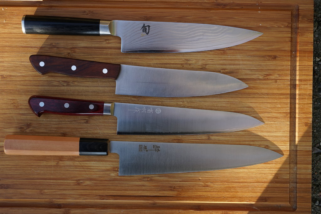

Als Messwerte ist der Winkel der Schneidfase ein Indikator + die Dicke über der Schneide , also die Wate.
Beispiel : Mein Güde hat an der Wate 0,3mm , und mein Takamura 0,12mm...also 3mal mehr Material
Das Güde ab Werk einen Schleifwinkel von über 30 Grad....das Takamura 14 Grad
Bei entsprechender Vorsicht / Können passiert nix....aber Lebensmittel haben ja auch Tücken...holzig , sandig und co
Das Thema Stahl ist bei mir nur bedingt wichtig . Wenn ich die Wahl habe , nehme ich Stähle die ich schnell warten kann.
Da ich im Moment 30-40 Messer habe ist mir die Standzeit Banane ...nehme halt erstmal ein anderes.
Für mich darf der Stahl nicht mit dem Lebensmittel reagieren ( Patina / Rost / Geschmack )...das ist Geschmacksache.
Ob es gut schneidet liegt an der Geometrie...und ich mag den leichten Schnitt . Aber auch Handlage , Griffhaltung.
Das ist und bleibt sehr subjektiv
Wenn ich dir drei Messer auf den Tisch lege zum testen...kann es gut sein das du einen anderen Favoriten hast wie ich ,
obwohl sie sehr ähnlich sind.

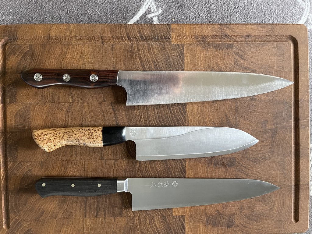

Beispiele von meinen
