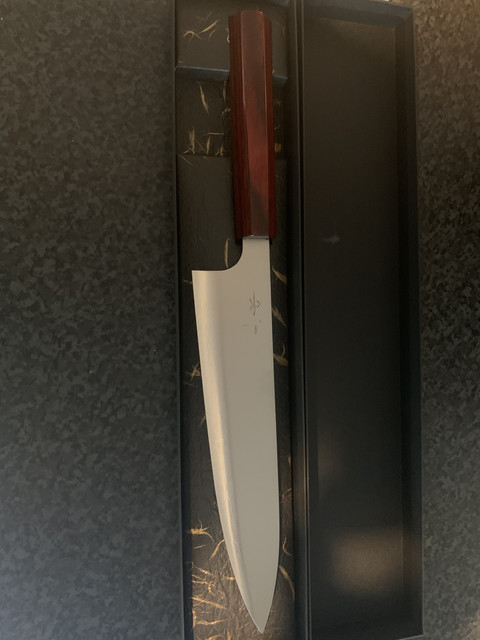

So es ist soweit, heute lag ein kleines Paket aus Japan vor der Tür. Der erste Eindruck ist genial! Der Griff ist viel schöner als es die Bilder des Herstellers darstellen konnten. Ich hatte erst bedenken ob die Lackierung eventuell „billig“ wirken könnte, aber der Griff ist einfach nur schön und ich bin froh das ich das Messer so gekauft habe. Der Versand ging super schell, sozusagen übers Wochenende von Japan zu mir. Nach dem auspacken habe ich als erstes mal eine Möhre malträtiert, das war mit meinem Slim Schanz schon immer beeindruckend leicht, im Vergleich zu dem Kobayashi ist das Schanz aber eine „Säge“ das Schanz geht fast ohne Kraft durch die Karotte aber man merkt das es schneidet, das Kobayashi gleitet durch eine Karotte wie das Schanz durch warme Butter, es gibt so gut wie keinen spührbaren Wiederstand. Auf den ersten Blick (und bestimmt auch auf den zweiten) ist es wirklich genau das was ich gesucht haben. Ich freue mich auf die nächsten Tage am Herd! Ich danke euch vielmals für die vielen Tipps, ohne euch wäre ich nicht auf das Kobayahsi gekommen und ich glaube es ist wirklich das perfekte Messer für mich in diesem Fall. Grüße Alex

freut mich das es so gefällt. Ich hatte schon sehr viel Zeugs in der Hand, aber das Kei Kobayashi hat mich wirklich nachhaltig beeindruckt. Für mich „der Laser“
Noch viel Freude mit dem Teil.

Gefällt mir optisch sehr gut 👍🏻 Herzlichen Glückwunsch zum neuen Spielzeug!
Rein Interesse halber: Lässt sich das Messer mit einem Wetzstab oder Sinterrubin scharf halten?

Lieben Dank für die Erklärungen. Wäre für meinen Geschmack dann tendenziell eher unnötige Spielerei. Aber das vom TS gekaufte Messer sieht toll aus. :)
