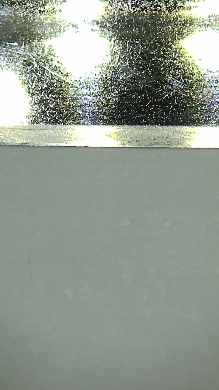

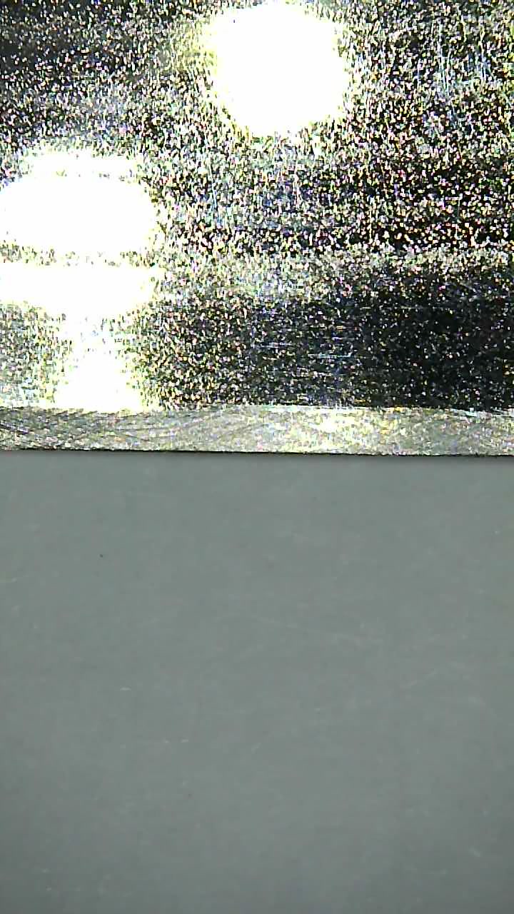

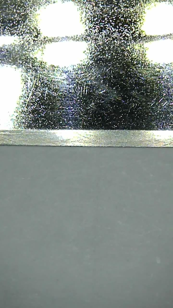

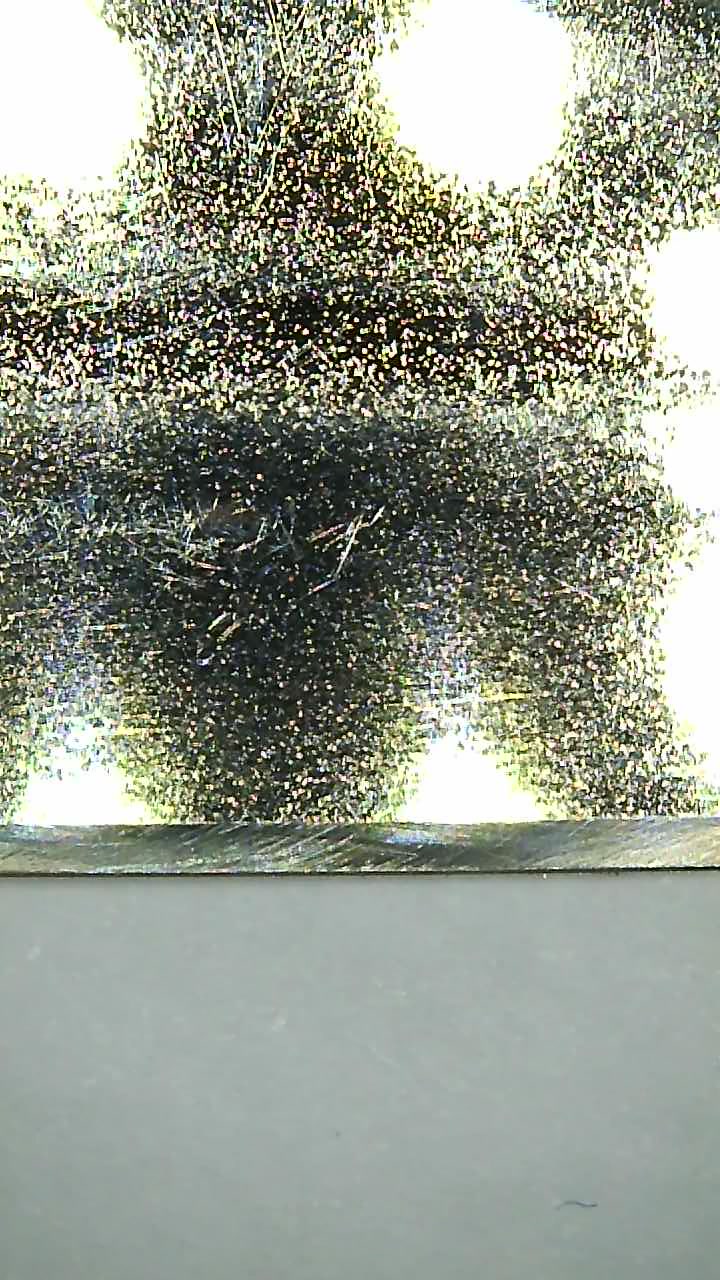

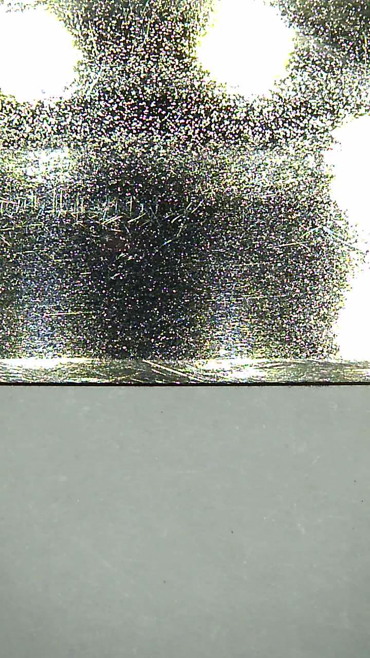

Die normale Diascheibe von Horl hat eine 400er Körnung. Für härtere Stähle ungeeignet. Ich hab mir eine 1.200er Scheibe selbst gemacht.
Hier siehst Du ein paar Schliffbilder mit den verschiedenen Scheiben
Horl Diascheibe 400
Diascheibe 1.200
Horl 3.000
Horl 6.000
Belgier Pyrenäenstein
Belgier Blau
